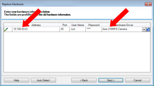

  4. V průvodci zadejte do pole Adresa (na obrázku označené červenou šipkou) IP adresu nového hardwaru. Je-li znám, vyberte příslušný ovladač v rozevíracím seznamu Hardwarový ovladač. Jinak vyberte možnost Automaticky detekovat. Pokud se údaje o portu, uživatelském jménu nebo hesle u nového hardwaru liší, opravte to před zahájením procesu automatické detekce (v případě potřeby).
    Okno Průvodce nahrazením hardwaru obsahuje pole Adresa a rozevírací seznam hardwarových ovladačů.
    Průvodce je předem vyplněn daty ze stávajícího hardwaru. Pokud jej nahradíte podobným hardwarovým zařízením, můžete některá z těchto dat znovu použít - například informace o portu a ovladači.

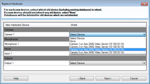

      Tento krok je navržen tak, aby vám pomohl mapovat zařízení a jejich databáze v závislosti na počtu jednotlivých kamer, mikrofonů, vstupů, výstupů atd. připojených ke starému hardwarovému zařízení a novému.
      Je důležité zvážit, jak mapovat databáze ze starého hardwarového zařízení na databáze nového hardwarového zařízení. Skutečné mapování jednotlivých zařízení provedete výběrem odpovídající kamery, mikrofonu, vstupu, výstupu nebo Žádného v pravém sloupci.
      Důležité
      Dbejte na to, abyste mapovali všechny kamery, mikrofony, vstupy, výstupy atd. Obsah namapovaný na Žádné, je ztracen.
      Okno Průvodce výměnou hardwaru zobrazující, jak mapovat zařízení ve sloupci Dědičnost.

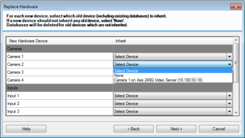

      Příklad starého hardwarového zařízení, které má více jednotlivých zařízení než nové:
      Klikněte na Další.
