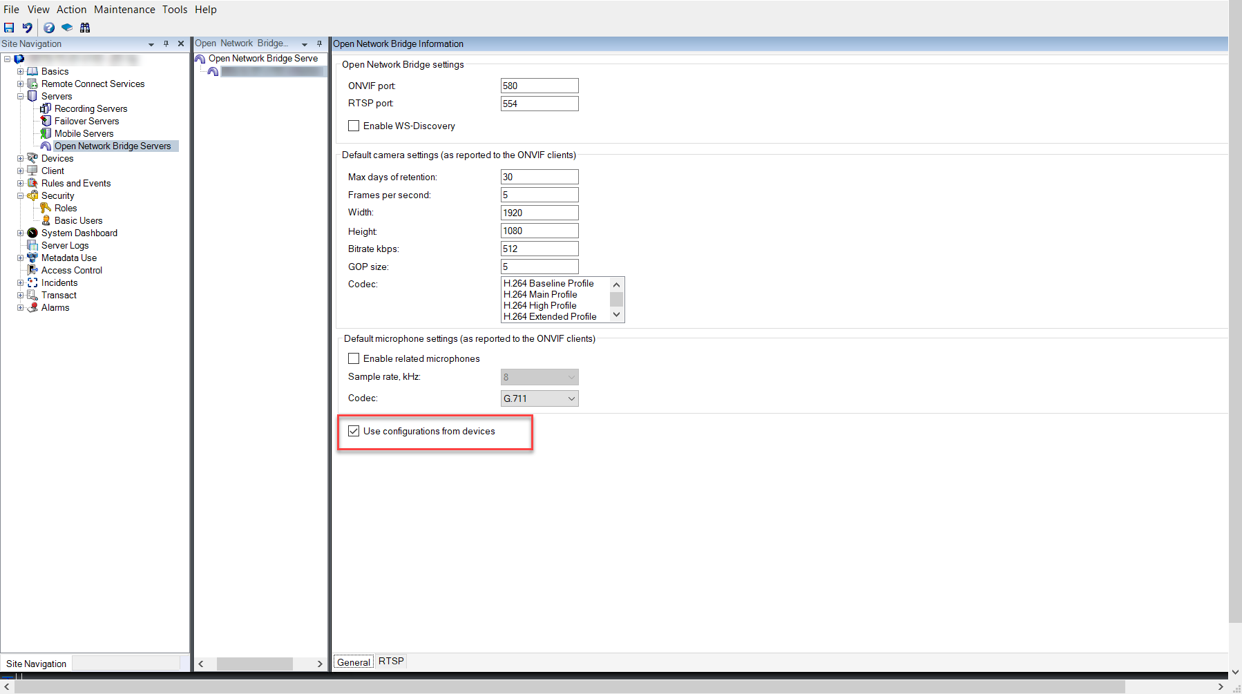

Możesz użyć GetRecordingSummary i/lub GetMediaAttributes , aby pobrać znacznik czasu pierwszego i ostatniego nagrania, ale najpierw musisz włączyć ustawienie Użyj konfiguracji z kamer we wtyczce Milestone Open Network Bridge w XProtect Management Client.
W okienku Informacje Open Network Bridge zaznacz pole wyboru Użyj konfiguracji z kamery.
