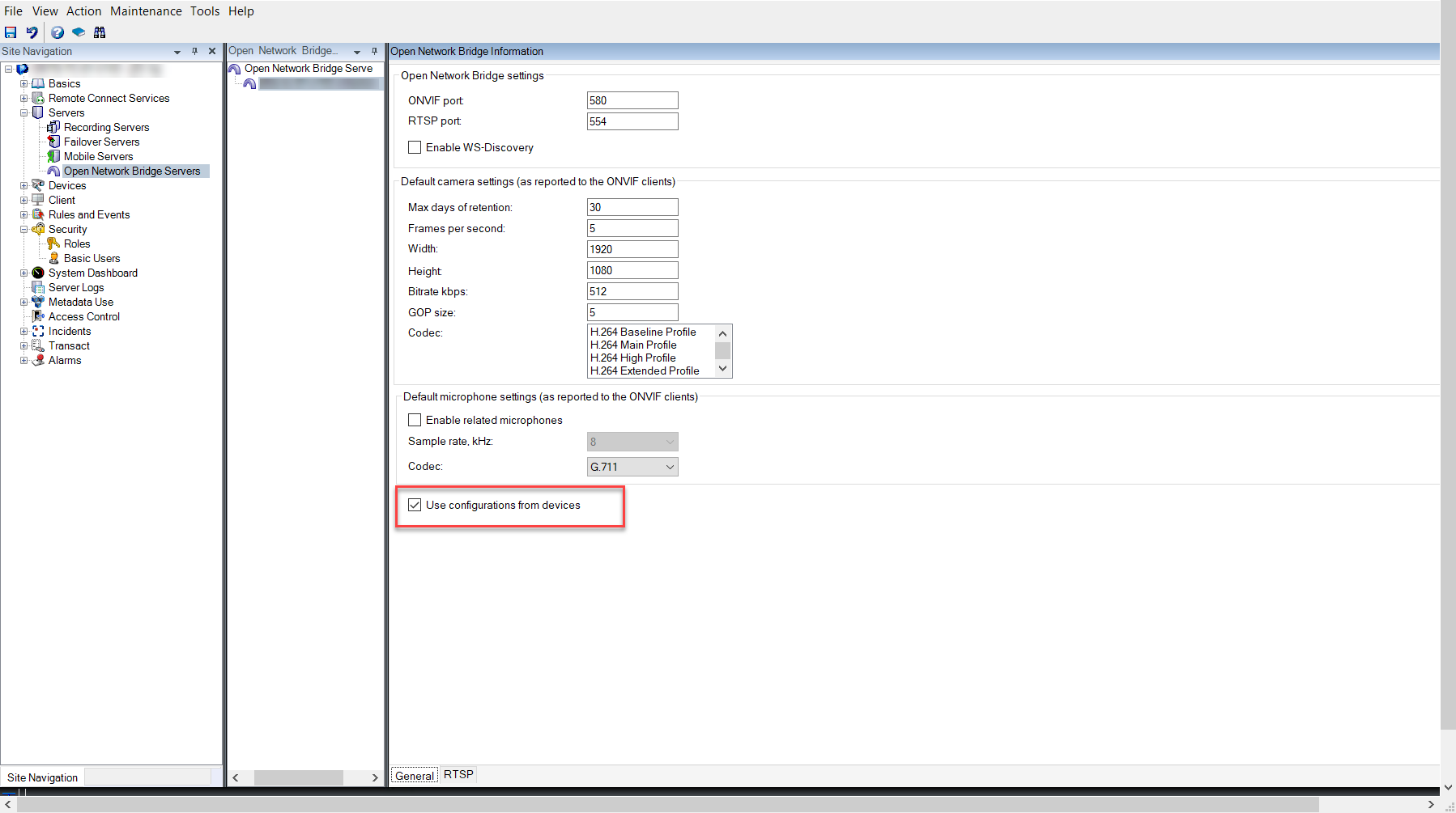

Можно использовать GetRecordingSummary и (или) GetMediaAttributes, чтобы получить метку времени первой и последней записи, но сначала нужно включить параметр Использовать конфигурацию камер во встраиваемом расширении Milestone Open Network Bridge в XProtect Management Client.
Флажок "Использовать конфигурацию с камер" на панели "Информация о Open Network Bridge".
