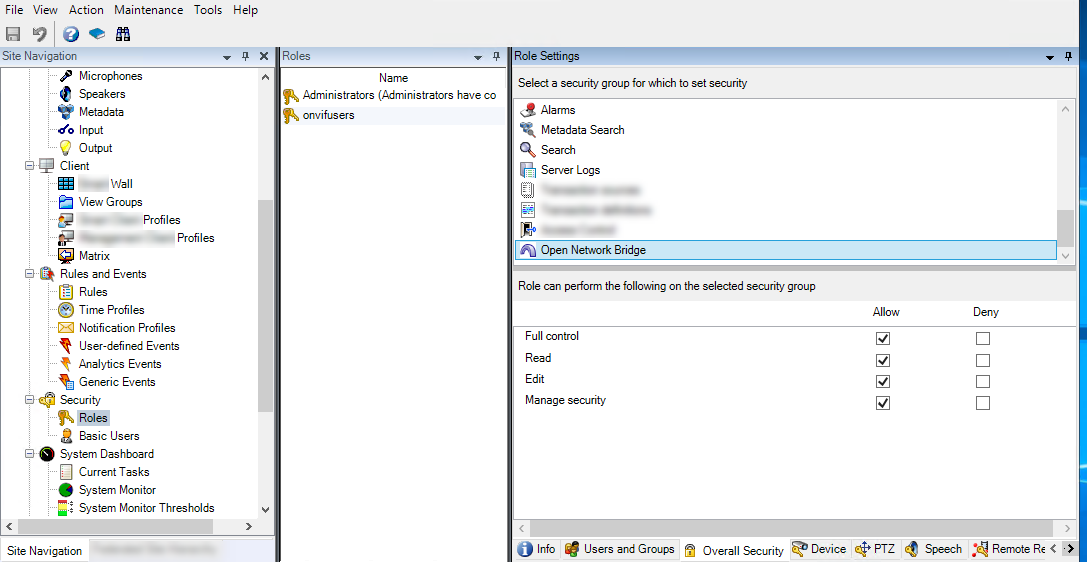

  1. Erstellen Sie einen Basis-Benutzer im Management Client, oder einen Windows Benutzer.
  2. Erstellen Sie im Management Client eine Rolle, die Zugriff auf Kameras hat, und legen Sie die Berechtiungen für die Milestone Open Network Bridge Sicherheitsgruppe für die Rolle auf der Registerkarte Allgemeine Sicherheit fest.
    Registerkarte "Allgemeine Sicherheit" im Bereich "Rolleneinstellungen" für Rollen.
  3. Fügen Sie den Benutzer zu dieser Rolle hinzu.

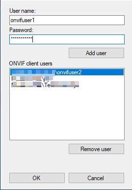

  4. Wählen Sie auf dem Taskleistensymbol Milestone Open Network Bridge Manager die Option ONVIF-Client-Benutzer verwalten.
  5. Geben Sie die Domäne\den Benutzernamen und das Passwort für jeden Benutzer ein, der über ONVIF-Client-Berechtigungen verfügt, und klicken Sie dann auf Benutzer hinzufügen.
    Geben Sie die Domäne\den Benutzernamen und das Passwort für jeden Benutzer ein, der über ONVIF-Client-Rechte verfügt, und klicken Sie dann auf Benutzer hinzufügen.

Die folgende Tabelle zeigt die Einstellungen für das Fenster ONVIF-Client-Benutzer verwalten.
Name
Beschreibung
Benutzername
Der Domain-Benutzername oder Basisbenutzer des für einen ONVIF-Client erstellen Benutzers.
Voraussetzung: Sie haben die ONVIF-Client Benutzer als Benutzer im Management Client mit Zugriff auf die Kameras und die Milestone Open Network Bridge eingerichtet.
Passwort
Das Passwort des ONVIF-Client Benutzers.
Benutzer hinzufügen
Nachdem Sie einen Domainnamen und Passwort eingegeben haben, klicken Sie auf die Schaltfläche Benutzer hinzufügen, um einen Benutzer hinzuzufügen.
Benutzer des ONVIF-Client
Listet die ONVIF-Client-Benutzer auf, die über den XProtect-Server Zugriff zum Milestone Open Network Bridge VMS-System haben.
Benutzer entfernen
Verhindern Sie, dass ein ONVIF-Client auf die Milestone Open Network Bridgezugreift. Entfernen Sie einen ausgewählten Benutzer aus der Liste der ONVIF Client-Benutzer.
