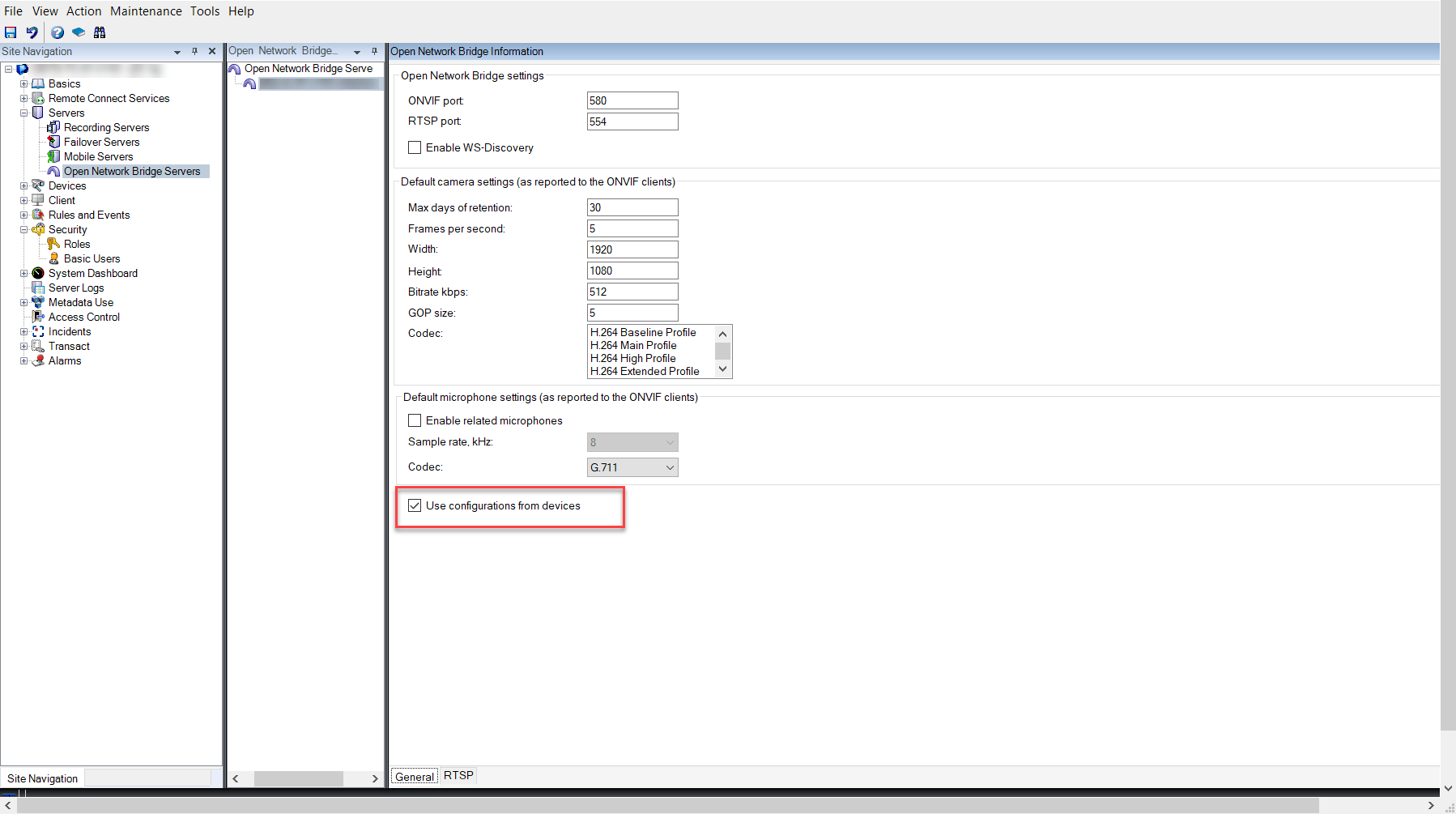

Sie können GetRecordingSummary und/oder GetMediaAttributes verwenden, um den Zeitstempel der ersten und der letzten Aufnahme zu erhalten, Sie müssen jedoch zuerst die Einstellung Konfigurationen von Kameras verwenden für das Milestone Open Network Bridge Plug-in in der XProtect Management Client aktivieren.
