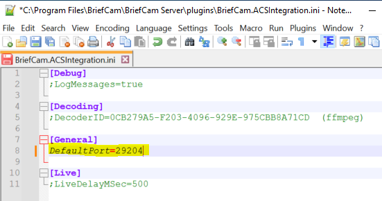

Voor Axis ACS v6.X:
  1. Open het BriefCam.ACSIntegration.ini -bestand, dat zich standaard bevindt op: C:\Program Files\BriefCam\BriefCam Server\plugins.
  2. Wijzig de parameter DefaultPort om de rij te 29204 en op te heffen.

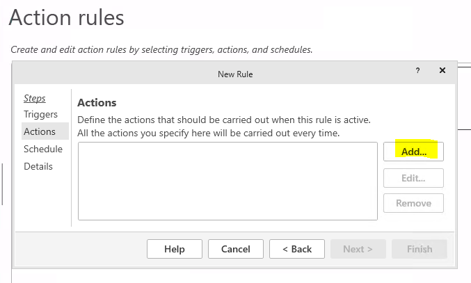

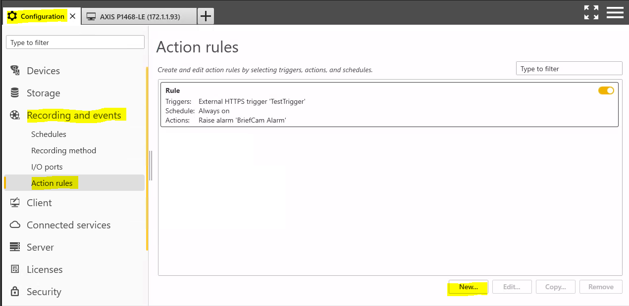

  2. Als je de activering van de VMS-zijde wilt configureren, ga je naar het tabblad Configuratie van het Axis-camerasysteem, open je de map Opname en gebeurtenissen en vervolgens de optie Actieregels.
  3. Klik op Nieuw.

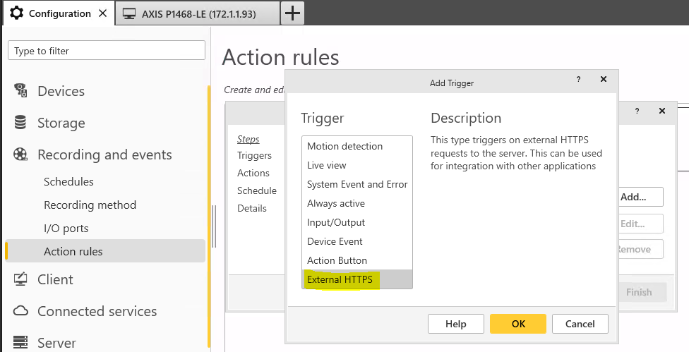

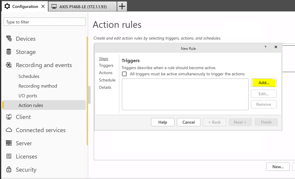

  4. Voeg een nieuwe trigger toe door op Toevoegen te klikken.
  5. Selecteer Externe HTTPS en klik op OK.

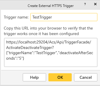

  6. Voer een activeringsnaam in. Deze naam wordt gebruikt in het json-kaartbestand, dat hieronder wordt beschreven.
  7. Klik op OK en klik vervolgens op Volgende.

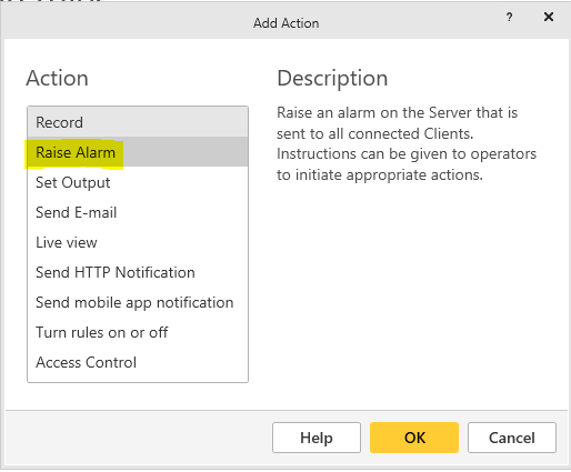

  8. Een actie toevoegen.
  9. Selecteer de gewenste actie (doorgaans Alarm verhogen) en klik op OK.

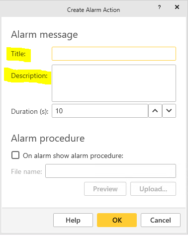

  10. Vul de titel- en beschrijvingsvelden van het alarm in. Deze informatie wordt aan de gebruiker getoond zodra de waarschuwing is geactiveerd.

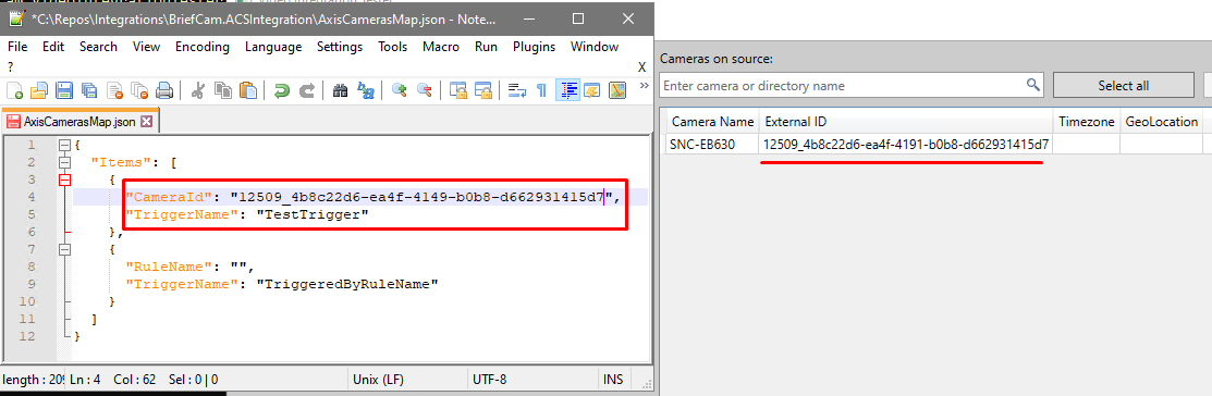

  11. Open het AxisCamerasMap.json -bestand, dat zich bevindt op: C:\Program Files\BriefCam\BriefCam Server\plugins. Dit bestand koppelt de camera’s aan de alarmen. Houd er rekening mee dat dit bestand altijd in dezelfde map moet staan als het dll-bestand van de plug-in.
  12. Voer in het AxisCameraMap.json de activeringsnaam in van stap 6.
  13. Verhoog de trigger door de CameraId in te vullen met de externe ID van ACS of door de naam van de responsregel in te voeren.
  14. Herhaal dit voor alle regels die je nodig hebt.
