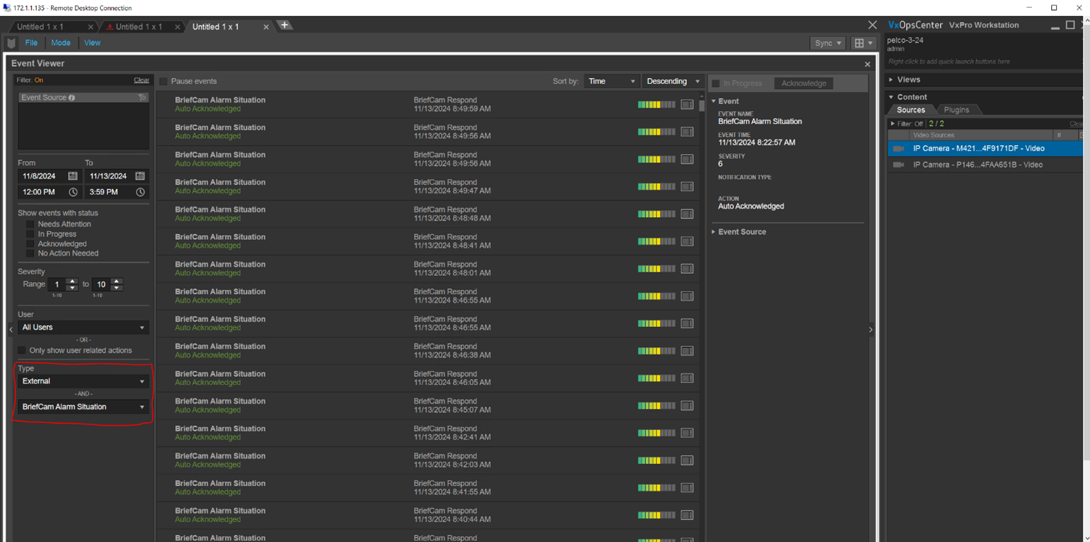

Envoi d’alertes à Pelco
Pour recevoir des alertes dans le VMS, définissez le paramètre d’environnement PushAlertsServiceEnabled sur true.

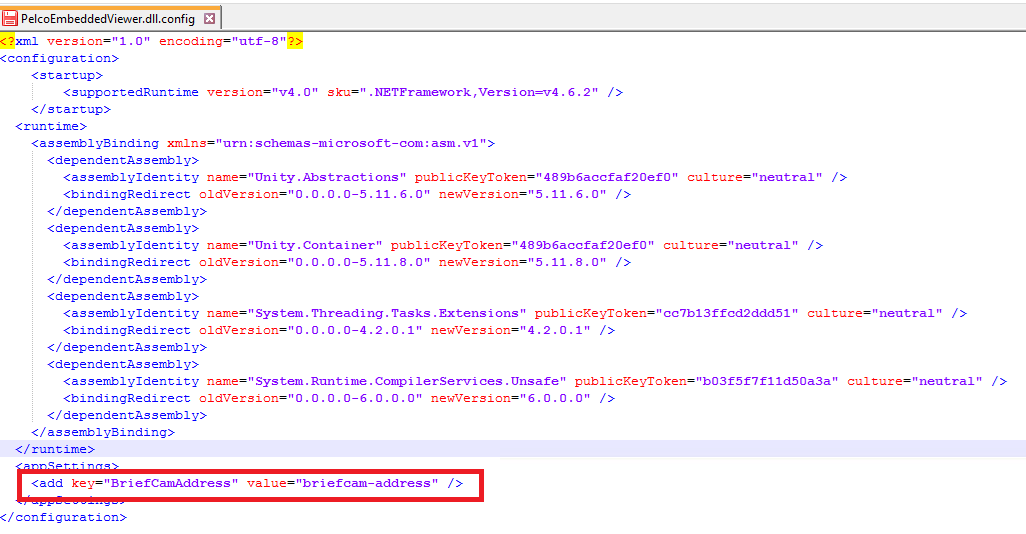

  1. Ouvrez le fichier PelcoEmbeddedViewer.dll.config . Par défaut, le fichier se trouve à l’emplacement suivant : C:\ProgramData\Pelco\OpsCenter\Plugins\BriefCam\BriefCam Embedded Viewer.
  2. Modifiez la valeur de la clé BriefCamAddress pour qu’elle corresponde à IP/nom d’hôte de BriefCam.

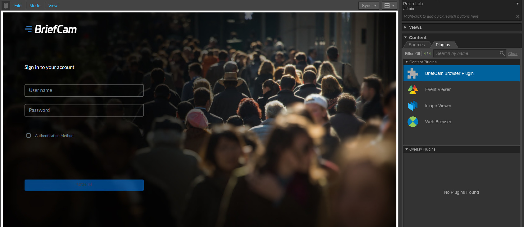

Après une installation et une configuration réussies, le plugin BriefCam devrait apparaître dans l'onglet Plugins de VXOpsCenter (comme indiqué dans l’image ci-dessous).
