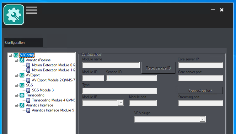

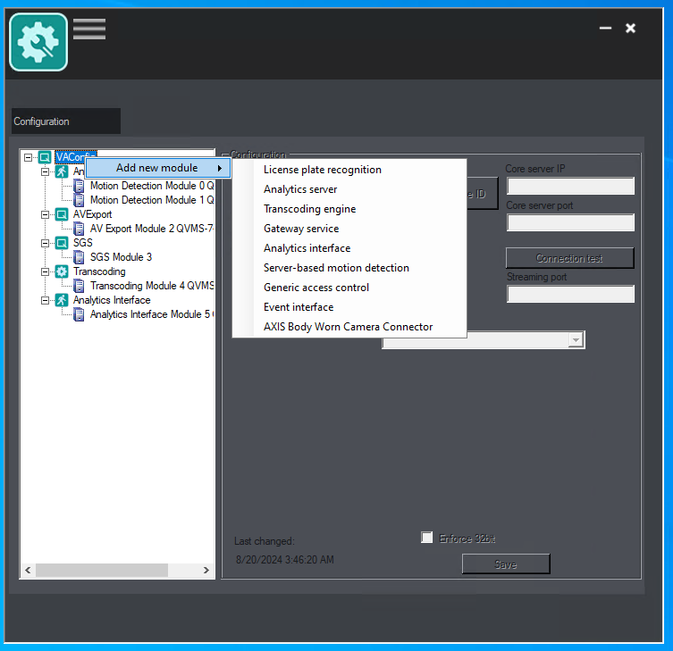

  3. Otevřete nástroj pro správu VMS VA.
  4. Klikněte pravým tlačítkem na kořenový uzel VAConfig.
  5. Vyberte možnost Přidat nový modul a poté rozhraní Analytics.

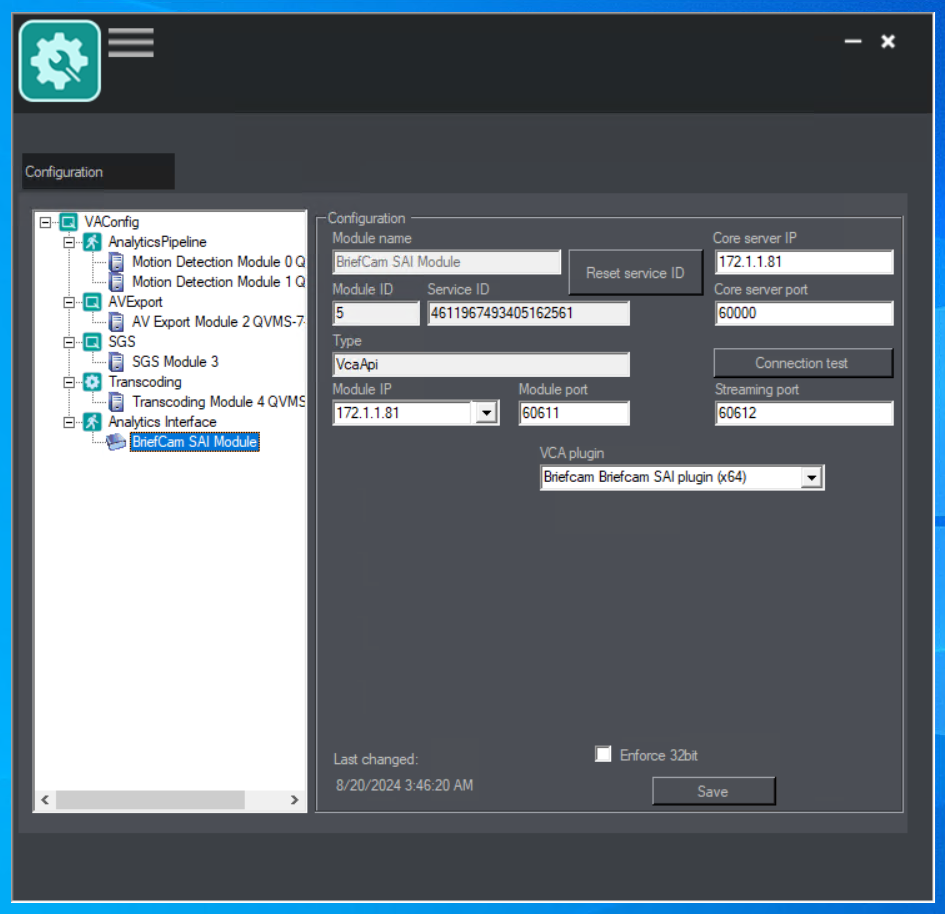

  6. Konfigurační pole budou vyplněna za vás. Zkontrolujte, zda je v poli zásuvného modulu VCA vybrán zásuvný modul BriefCam.
  7. Klikněte na tlačítko Uložit.

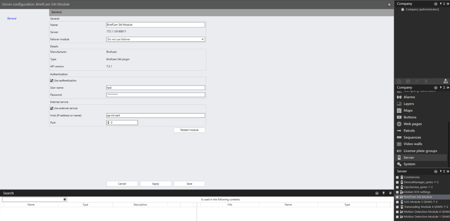

  8. Otevřete QVMS klienta se správcem.
  9. Na levé straně přejděte do režimu konfigurace.
  10. Vpravo otevřete nabídku Server.
  11. Vyberte modul BriefCam SAI.
  12. Nastavit uživatelské jméno a heslo pro BriefCam.
    Upozorňujeme, že uživatel musí být základním uživatelem (a nikoli správcem) a mít přístup k pravidlům, na která je třeba QVMSzaslat zprávu.
  13. Nastavte název hostitele BriefCam instance. (Pamatujte, že IP adresy nebudou fungovat.)
    Hodnota v poli Port není použita a měla by být ponechána jako 0.
  14. Klikněte na tlačítko Uložit.

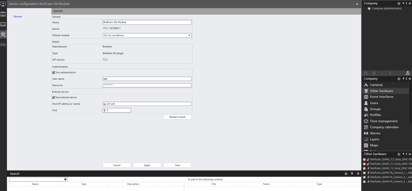

  15. Přejděte do nabídky Jiný hardware.
    Vezměte na vědomí, že v části Jiný hardware budou všechny kamery z BriefCam adresářů přidány jako kanály.

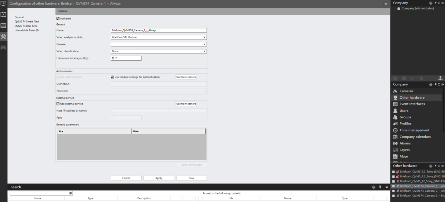

  16. Vyberte kanál kamery.
  17. V nabídce Kanál kamery lze provést další mapování událostí, které BriefCamobdrží.

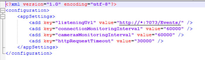

Konfigurace integrace
Po instalaci zásuvného modulu SAI budete mít Briefcam.QognifySai.dll.config soubor, který je ve výchozím nastavení umístěn v instalačním adresáři SAI.
Tento soubor má následující parametry:
  • listeningUrl – Adresa URL, která naslouchá příchozím BriefCam událostem a která je ve výchozím nastavení nastavena na naslouchání všem adresám.
  • connectionMonitoringInterval – Interval v ms mezi žádostmi o průzkum KeepAlive. Výchozí hodnota je 60000 ms.
  • camerasMonitoringInterval – Interval v ms mezi načtením seznamu kamer. Výchozí hodnota je 60000 ms.
  • httpRequestTimeout – Časový limit pro odeslání žádosti klientovi HTTP společnosti BOA (BriefCam Open API). Výchozí hodnota je 30000 ms.

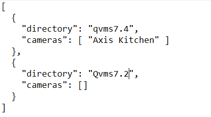

Filtrování Kanálů Kamer
Pokud je v BriefCamadresáři jeden adresář, můžete odfiltrovat potřebné kamery. To se provádí pomocí VMSCameraList.json souboru. Soubor je umístěn na adrese: <QognifyVMSInstallationDirectory>\VersatileApplications64\VcaPlugin\. VMSCameraList.jsonSoubor obsahuje mapování BriefCam mezi adresáři a jejich kamerami a jinými hardwarovými kanály, které jsou vytvořeny Qognify VMSv adresáři. Kamery lze filtrovat podle adresáře nebo podle adresáře a názvu kamery.
Chcete-li do souboru přidat adresář, použijte následující syntaxi:
"directory": "<Directory Name>",
"cameras":[]
· To add a directory with specific cameras to the file, use the following syntax:
"cameras":[“<CameraName1>”, “<CameraName2>”,]
Pokud je v adresáři více adresářů, BriefCam než je potřeba, QVMSmusíte odfiltrovat všechny kamery z potřebného adresáře. Kamery je třeba filtrovat podle adresáře a názvu kamery. Do souboru lze zahrnout více adresářů jako seznamVMSCameraList.json.
Chcete-li přidat adresář se všemi kamerami z něj do souboru, použijte následující syntaxi:
"cameras":[“<CameraName1>”, “<CameraName2>”,<…….>,]
Chcete-li přidat více adresářů se všemi kamerami z nich do souboru, použijte následující syntaxi:
"directory": "<Directory Name2>",
"cameras":[“<CameraName3>”, “<CameraName4>”,]
V instalačním adresáři zásuvného modulu je soubor s příkladem VmsCameraListSample.json. Níže je uveden příklad konfigurace:
