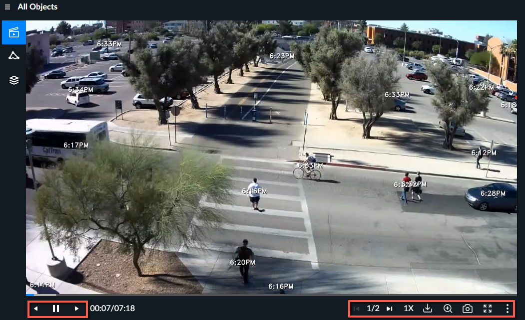

Bir video oynatırken, sağlanan standart oynatma kontrollerinden herhangi birini kullanabilirsiniz.
Aşağıdakiler kullanılabilir seçeneklerdir. Ek bilgi için, aşağıdaki bölümlere bakın.
Geri, duraklat/sürdür ve ileri
Video çerçevesinde hem geri hem de ileri doğru kare kare ilerler. Sağ ve sol klavye tuşları da videoda ilerlemek için kullanılabilir ve boşluk çubuğu duraklatmak ve devam etmek için kullanılabilir.
