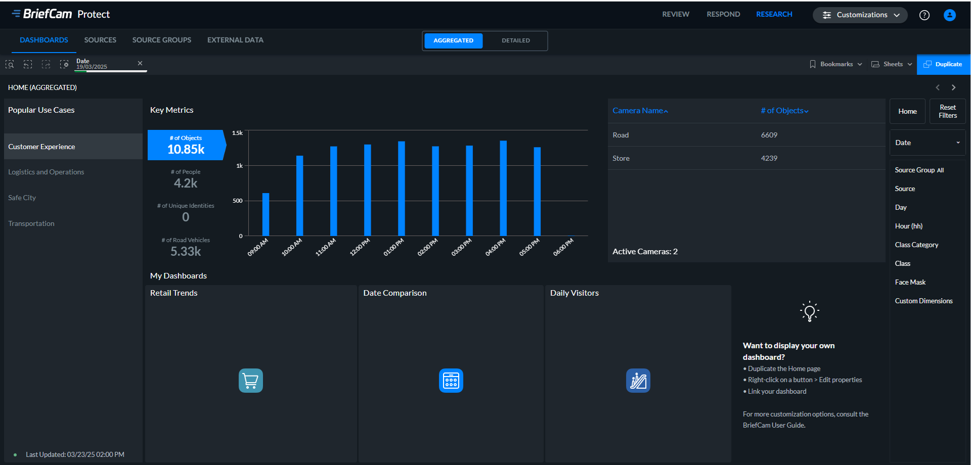

Ana Ekranı RESEARCH
RESEARCH sekmesine tıkladığınızda, Müşteri Deneyimi, Operasyonlar, Güvenli Şehir ve Ulaşım da dahil olmak üzere belirli kullanım örnekleri için özel olarak tasarlanmış ana sayfanın farklı sürümleri arasında geçiş yapmanızı sağlayan RESEARCH Ana ekranını görürsünüz. Bu ekranda ayrıca ortak önemli ölçümleri, etkin kameraları ve her kullanım örneğiyle ilgili panolara bağlantıları bulacaksınız.
Research-Editors bölümde açıklandığı gibi özelleştirilmiş panolar ekleyebilir Ana Ekranda Panoları Değiştirme ve diğer panolara benzer şekilde Ana ekranı düzenleyebilirsiniz. Ek bilgi için, Kendi Analitiklerinizi Oluşturma bölüme bakın.

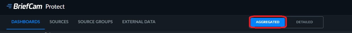

Birleştirilmiş ve Ayrıntılı Panolar
RESEARCH veriler iki modelde ayarlanmıştır:
  • Birleştirilmiş (özet) - Her saatte yakalanan tüm nesnelerin verilerini toplayan özetlenmiş bir saat düzeyi veri modeli. Bu veri modeli daha uzun tutma dönemleri (yıl) için kullanılabilir. Bu model, depolama tüketimini önemli ölçüde azaltarak daha uzun tutma dönemlerine (yılları kapsayan) olanak tanırken aynı zamanda RAM kullanımını optimize eder. Sonuç olarak, genel donanım maliyetlerini de düşürerek, uzun vadeli veri depolama ve analizi için daha uygun maliyetli ve ölçeklenebilir bir çözüm olmasını sağlar.
  • Ayrıntılı - Tüm nesneleri ve ayrıntılarını içeren eksiksiz bir veri modeli. Bu veri modeli, kısa tutma sürelerini (bir aya kadar) desteklemek için tasarlanmıştır.
Ekranın üst ortasında, BİRLEŞTİRİLMİŞ ve AYRINTILI panolar arasında geçiş yapabileceğiniz iki seçenek göreceksiniz.
Aşağıdakiler hakkındaki veriler Birleştirilmiş moda dahil değildir: Yakınlık, Plaka Tanıma, Renk, BoyutBoyut, ve HızHızı. Birleştirilmiş mod için minimum Tolerans seviyesi Normal toleranstır.

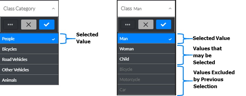

Seçim Durumlarını Filtrele
Seçim yaptığınızda, seçim alanlarının renkleri ve değerleri, alanların seçilip seçilmediğine ve bunlar için hangi değerlerin seçilebileceğine göre değişir. Örneğin, Sınıf Kategorisi filtresinde Kişiler seçildiğinde, aşağıda gösterilen değerler Sınıf filtresinde görünecektir .

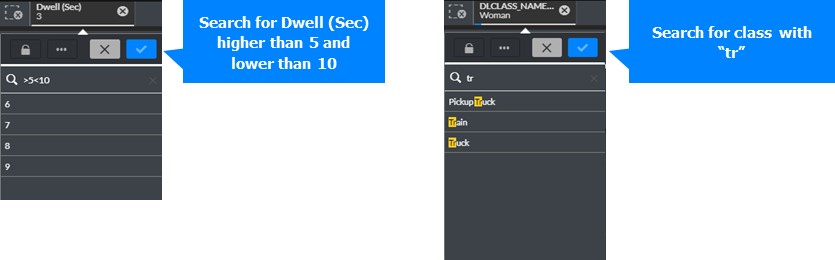

İfade Aramasını Filtrele
Filtre bölmelerinde ve seçilebilir öğelerde arama yapmak ve seçim yapmak için ifadeleri kullanabilirsiniz. Arama ifadeleri, arama alanındaki her alan değeri için değerlendirilir (aşağıdaki örneğe bakın).

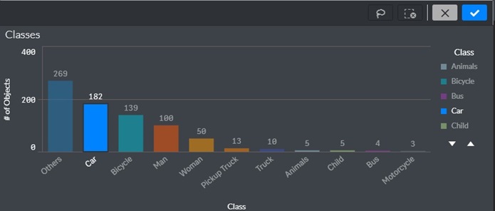

Seçimi Tıklatın
Çubukları teker teker tıklayarak seçebilir veya seçimlerini kaldırabilirsiniz.

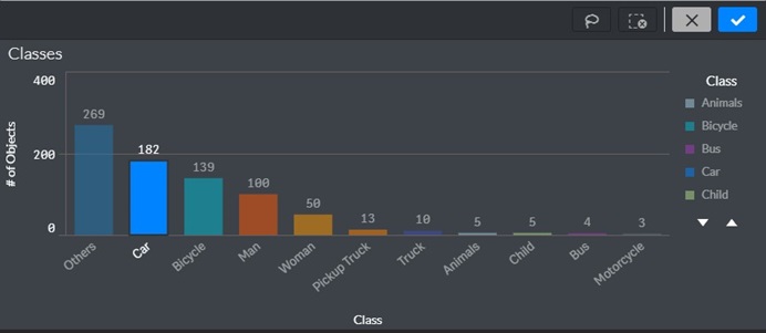

Gösterge Seçimi
Ayrıca, açıklamalar ögelerini tıklayarak her seferinde birer birer seçebilir ve seçimlerini kaldırabilirsiniz.

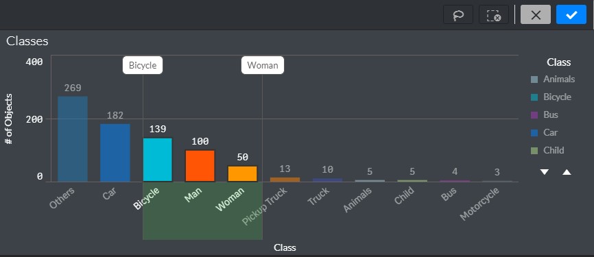

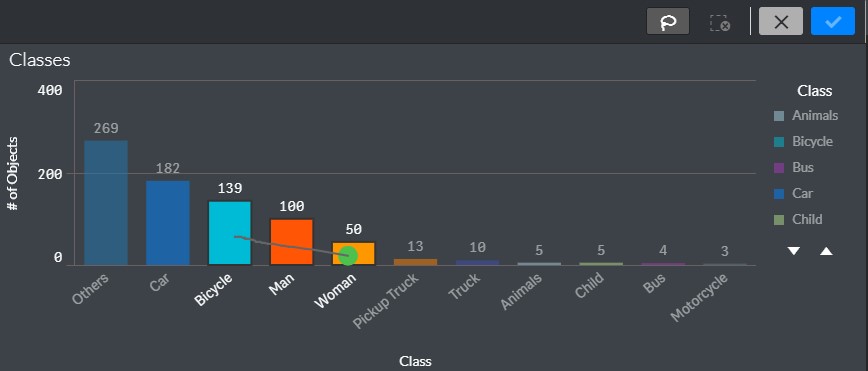

Seçimleri Çiz
Alternatif olarak, aşağıdaki gibi grafikte bir veya daha fazla çizgi çizerek çubukları seçebilirsiniz:
  1. Görselleştirmenin içine tıklayın.
  2. Kement seçim aracını tıklatın.
  3. Her seferinde birden fazla değer/veri noktası seçmek için serbest çizgi çizin.

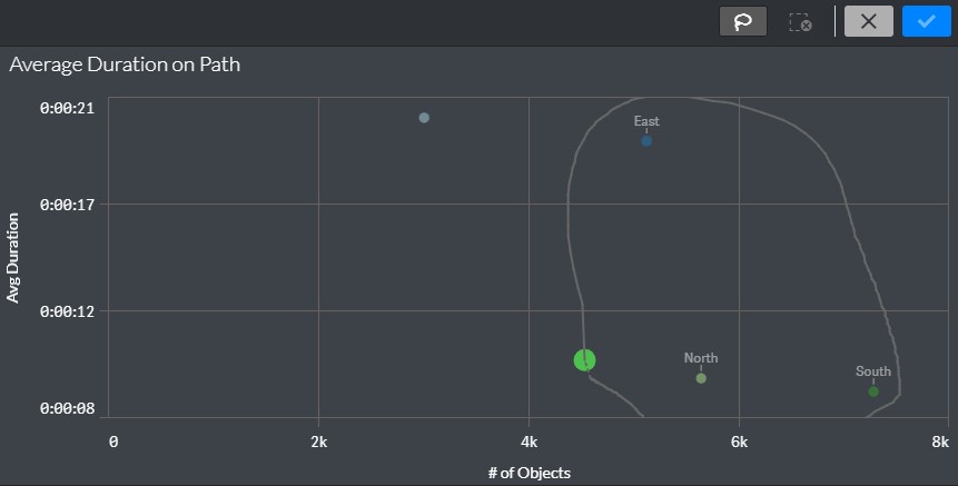

Aralık Seçimi
X veya y ekseninde seçimleri aşağıdaki şekilde yapın:
  2. Seçimlerinizi istediğiniz eksende çizin.
Kement Seçimi
  3. Veri noktalarını yakalamak ve seçmek için el yapımı bir daire çizin. Serbest çiziminizdeki seçim başlangıç noktasına dönerek seçilen alanı kapattığınızdan emin olun.

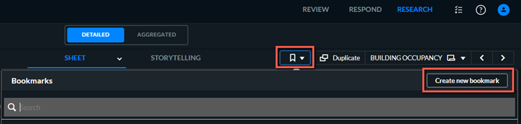

Yer imleri
Sayfadaki seçimlerinizi kaydetmek için yer imleri ekleyebilirsiniz. Bir yer işareti daha sonra filtrelerinizi ve pano seçiminizi geri yükleyebilir. Bir yer işareti oluşturmak veya geri yüklemek için, Research bookmark icon.png tıklayın ve ardından Yeni yer işareti oluştur düğmesine tıklayın.

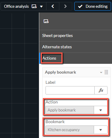

Panoyu açtığınızda aşağıdaki gibi bir yer işaretinin otomatik olarak etkinleştirilmesini ayarlayabilirsiniz:
  1. Panodan, Sayfayı düzenle düğmesini tıklatın.
  2. Sayfa Özelliklerini açın.
  3. Eylemler sekmesini seçin.
  4. Eylem ekle düğmesini tıklatın.
  5. Eylem açılan listesinden, Yer imi uygula'yı seçin.
  6. Yer İmi alanından, panoyu açarken kullanmak istediğiniz yer imini seçin.
  7. Düzenlemeyi tamamla düğmesini tıklatın.

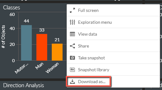

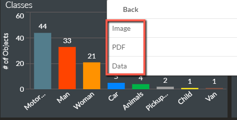

Grafikler İndiriliyor
Bir grafiği indirmek için, grafiğe sağ tıklayın ve Farklı İndir öğesini seçin.
Ardından, grafiğin görüntü veya PDF olarak indirilmesini veya verinin .xlsx dosyası (Veri) olarak dışa aktarılmasını seçin.

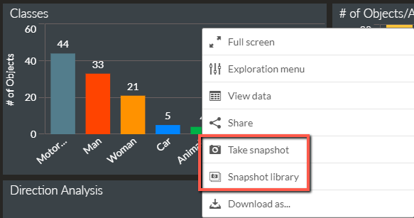

Anlık Görüntüler Alınıyor
Grafiğin anlık görüntüsünü almak için grafiğe sağ tıklayın ve Anlık görüntü al seçeneğine tıklayarak anlık görüntü alın. Daha sonra kaydettiğiniz görüntüleri görüntülemek için Anlık görüntü kitaplığı seçeneğini tıklatabilirsiniz.

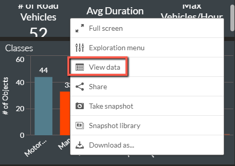

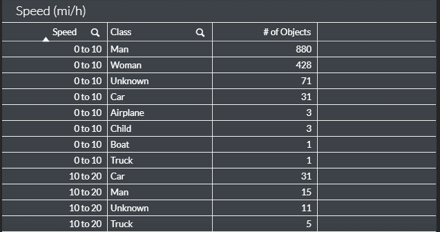

Bir Grafiğin Verilerini Görüntüleme
Grafiğe sağ tıklayıp Verileri görüntüle seçeneğini seçerek herhangi bir grafiğin verilerini tablo biçiminde hızlı bir şekilde görüntüleyebilirsiniz.
Grafiğin verileri aşağıdaki resme benzer bir tabloda görüntülenir.
