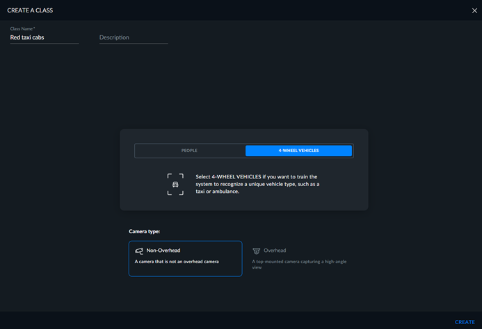

Действия для создания класса

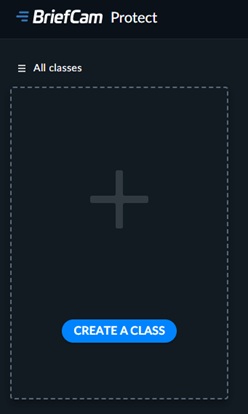

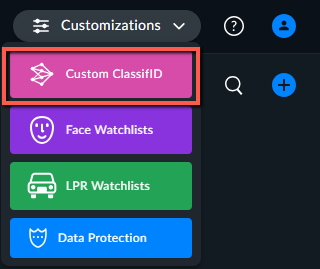

  1. В меню Настройки выберите Custom ClassifID.
  2. Нажмите кнопку СОЗДАТЬ КЛАСС.
  3. Присвойте классу имя. Имя должно быть уникальным и не совпадать ни с одним из встроенных классов (например, "женщина" или "грузовик"), включая переведенные имена встроенных классов (например, "мужчина" на немецком языке).
  4. Выберите, будете ли вы обучать человека или транспортное средство.
  5. Выберите тип камеры: неверхняя камера или верхняя камера.
  6. Нажмите кнопку "СОЗДАТЬ".
Примечание
Рекомендуется ограничить количество пользовательских классов до 15.

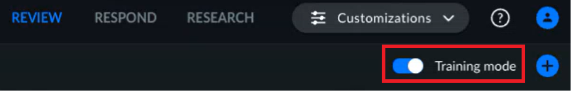

Действия для добавления элементов
  1. Откройте модуль REVIEW.
  2. В верхней правой части экрана включите переключатель режима обучения.

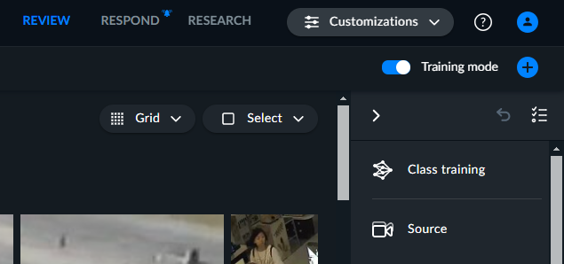

  6. Нажмите вариант Обучение в классе.
  7. Выберите класс, который вы хотите обучить, и нажмите "ПРИМЕНИТЬ".

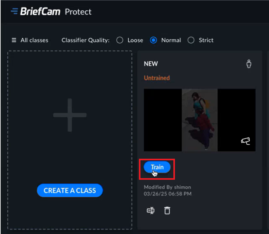

  1. На главном экране нажмите кнопку Обучить для класса, который вы хотите обучить.

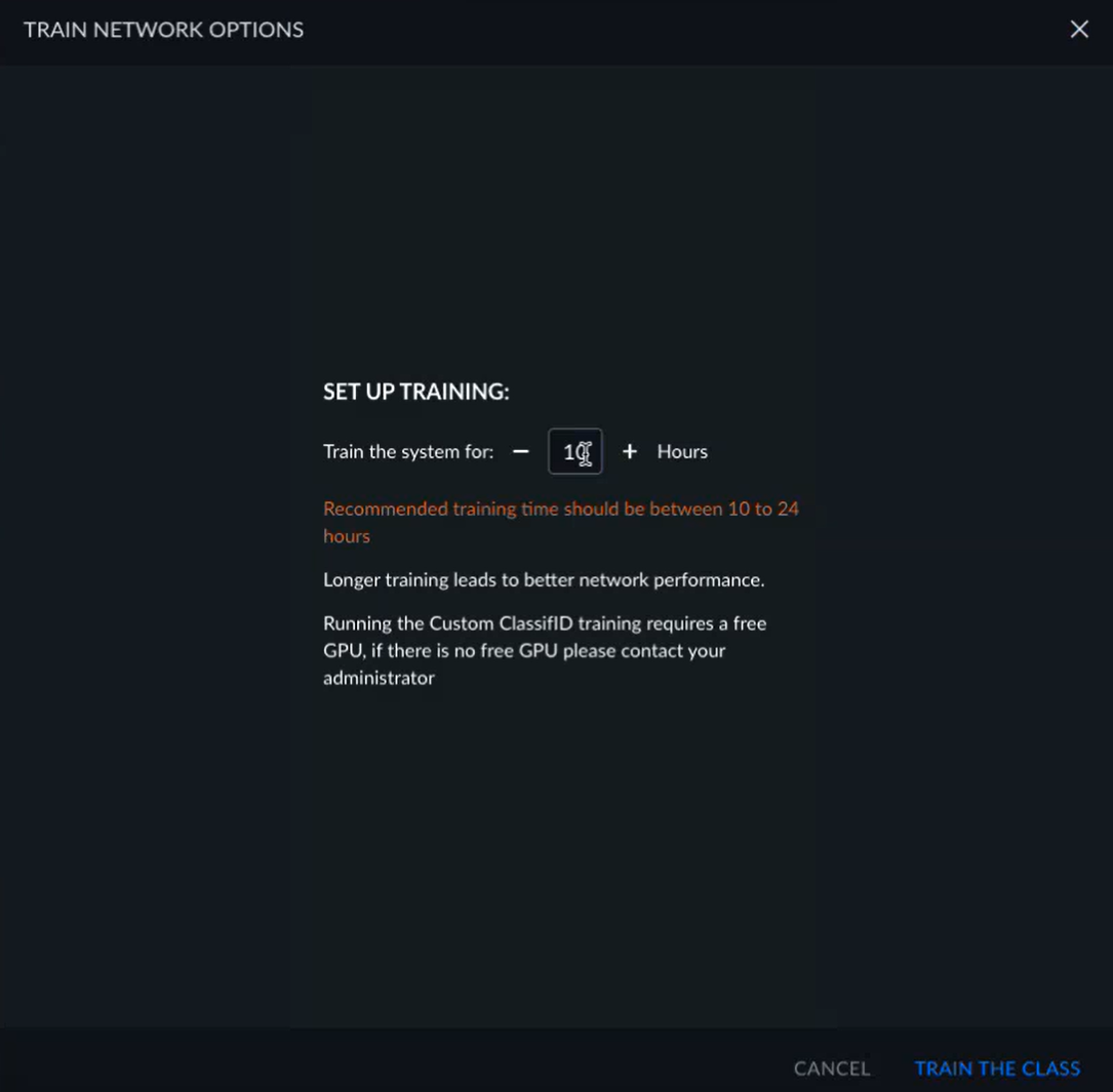

  2. Задайте количество часов для настройки системы.
  3. Нажмите кнопку "ОБУЧИТЬ КЛАСС".
