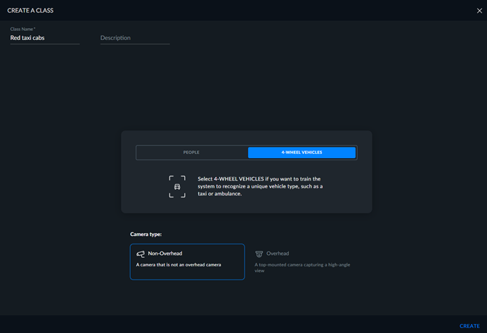

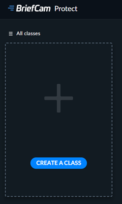

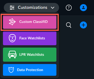

  1. No menu Personalizações, selecione a opção Custom ClassifID.
  2. Clique no botão CRIAR UMA AULA.
  3. Dê um nome à turma. O nome deve ser único e não deve ser igual a nenhuma das classes integradas (como “mulher” ou “caminhão”), incluindo nomes traduzidos de classes integradas (como “homem” em alemão).
  4. Selecione se você estará treinando um tipo de pessoa ou veículo.
  5. Selecione se a câmera é uma câmera não aérea ou uma câmera aérea.
  6. Clique no botão CRIAR.

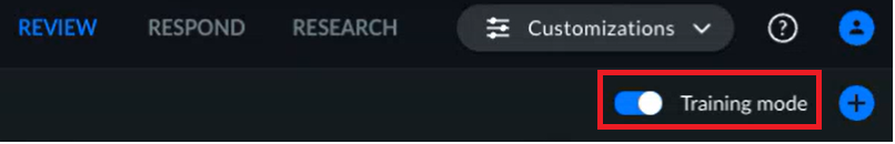

  2. No canto superior direito da tela, ative a alternância do modo de treinamento.

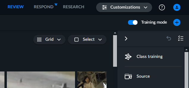

  6. Clique na opção Treinamento de classe.
  7. Selecione a classe que deseja treinar e clique em APLICAR.

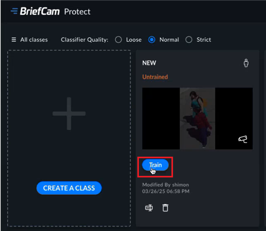

  1. Na tela principal, clique no botão Trem da classe que deseja treinar.

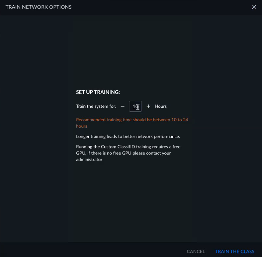

  2. Defina o número de horas para configurar o sistema.
  3. Clique no botão TREINAR A AULA.
