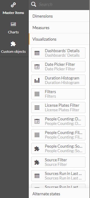

Je kunt veelvoorkomende visualisaties opnieuw gebruiken door een object vanuit het menu Meesteritems >Visualisaties aan de linkerkant naar het werkblad te slepen.
De beschikbare out-of-the-box visualisaties zijn:

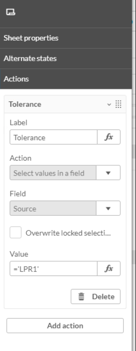

Bronfilter
Zo kun je dashboardfilters instellen (voor meerdere gebruikers).
Merk op dat hetzelfde gedrag nu kan worden bereikt door een bron te selecteren in de eigenschappen van het gedeelte Acties.
Deze visualisatie blijft behouden in het product voor achterwaartse compatibiliteit.
Mensen Tellen heeft een eigen visualisatie voor deze functionaliteit.
