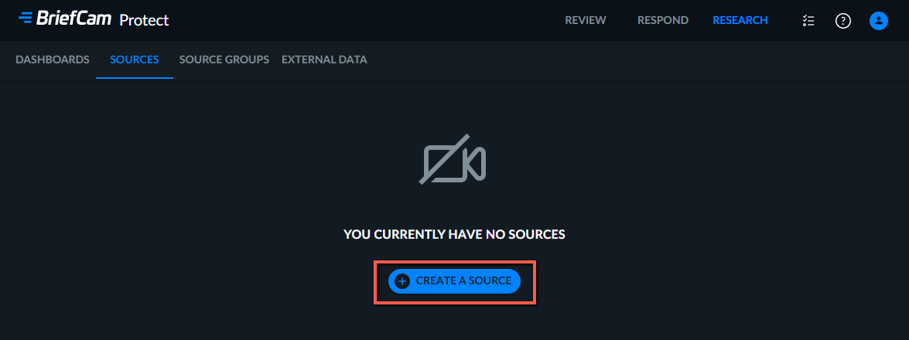

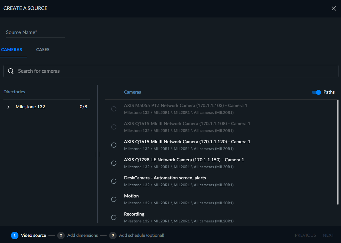

  1. Щракнете върху бутона СЪЗДАВАНЕ НА ИЗТОЧНИК.

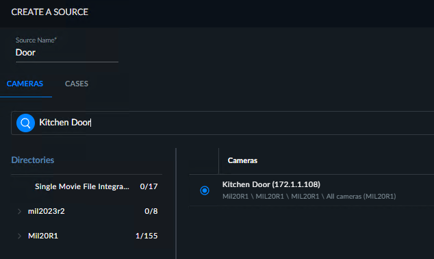

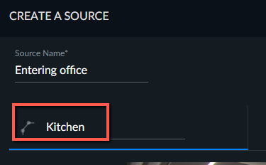

  2. Дайте име на източника. Името на източника трябва да е уникално.
  3. Изберете видеоизточника – камери или случаи.
    Ако изберете Камери, можете да конфигурирате източник за една камера (която все още не е свързана с друг източник). Ако камерата вече е добавена към друг източник, тя ще бъде оцветена в сиво.
    Ако изберете случаи, можете да конфигурирате източник с помощта на видеофайл от случай на REVIEW, включително случаи, споделени с вас. Имайте предвид, че тази функционалност не е налична за източници на камера. Следователно, ако не можете да изберете случай, това е така, защото няма качени файлове, свързани със случая, или качените файлове не са обработени успешно.

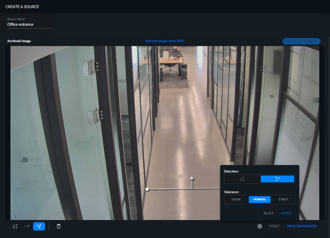

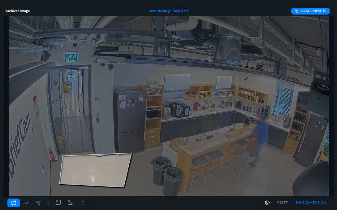

  4. В следващия екран можете да щракнете върху СЛЕДВАЩ или можете първо да зададете персонализирани размери. Можете да използвате предварително зададена настройка, дефинирана в модула REVIEW (за повече информация вижте раздела Използване на REVIEW позиции) или да изберете от следните типове размери:
    • Зона – брой обекти, влизащи в една или повече области, дефинирани от потребителя. Областите могат да бъдат зададени като тристранни (триъгълни) или четиристранни (квадратни) многоъгълни области. Щракнете върху бутона за включване/изключване, за да изберете дали да преброите обектите, включени в зоната, или изключени от зоната.
    • Път – пребройте броя обекти, пътуващи по един или повече пътища, дефинирани от потребителя.
    • Пресечка – пребройте броя обекти, пресичащи линията в предварително определена посока.
    Можете да зададете продължителността в път или продължителност в зона, като щракнете върху Area gear icon.png иконата на зъбно колело и задаване на минималната продължителност време. Например, чрез задаване на продължителност до 10 секунди, ще можете да броите броя на обектите, чиято продължителност в рамките на пътя е най-малко 10 секунди.
    Настройките за толерантност на покритието (ниски, средни и високи) могат да се приложат и към настройките за зона, път или пресечка (по подразбиране е средно). Високото ниво на толерантност на покритието ще доведе до включването само на обекти, които се придържат плътно към начертания път, зона или пресечка на линии, докато настройката за ниска толерантност на покритието ще доведе до включването на допълнителни обекти, които само слабо следват дефинирания път, зона или пресечка на линии.
    Забележете, че изображението, което се показва, е архивирано изображение (както е показано в горния ляв ъгъл на изображението). Изображението на архива се показва, защото получаването на ново изображение от камерата може да отнеме известно време поради VMS. Фоновото изображение се записва по подразбиране на всеки пет минути, докато се обработва потокът - най-новото фоново изображение се използва временно при настройване на правило / измерение. По подразбиране пет минути могат да бъдат променени в OX.ini параметъра на BGImageGenerationIntervalMinutes файла.Когато има налично по-ново изображение, можете да кликнете върху бутона за опресняване на изображение от VMS също в горния ляв ъгъл.

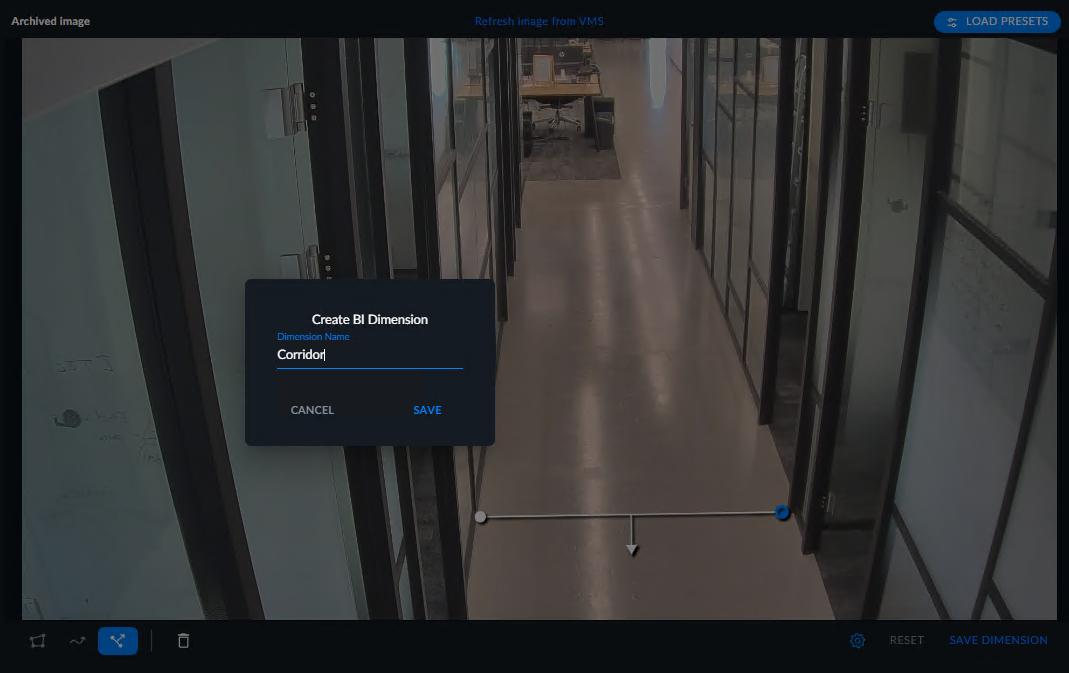

  6. Щракнете върху ЗАПАЗВАНЕ на ИЗМЕРЕНИЕТО и именувайте персонализираното измерение (името трябва да е уникално за източника).
  7. Кликнете върху ЗАПАЗВАНЕ.
    Веднъж именуван, персонализираното измерение ще се появи в левия ъгъл.

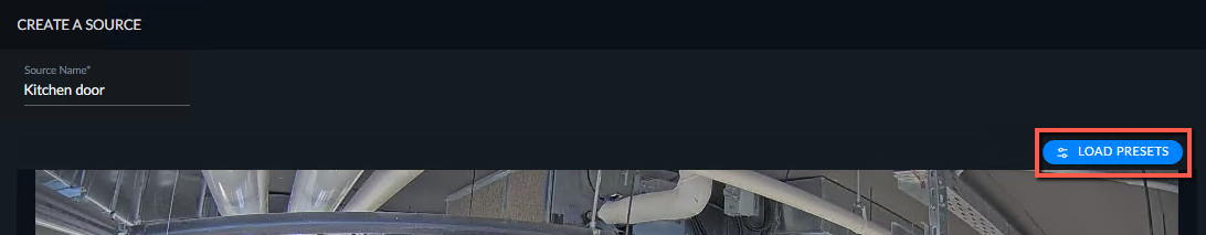

Ако сте създали предварително зададена настройка в модула REVIEW, която включва филтри за сцени (Зона, Път или Пресечка на линии), можете да я използвате при създаване на персонализирано измерение на RESEARCH.
  1. Създайте източник и изберете същата камера, използвана в модула REVIEW.

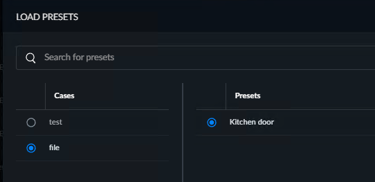

  2. Кликнете върху бутона ЗАРЕДИ позициите.
  3. Изберете случая, който включва предварително зададената настройка, и след това изберете предварително зададената настройка.
  4. Щракнете върху ПРИЛОЖИ и след това върху ПОТВЪРДИ.
  5. Екранът ще се появи с филтрите за сцени, създадени в модула REVIEW. Щракнете върху ЗАПАЗВАНЕ НА ИЗМЕРЕНИЕТО.
  6. Дайте име на измерението и щракнете върху ЗАПАЗВАНЕ.

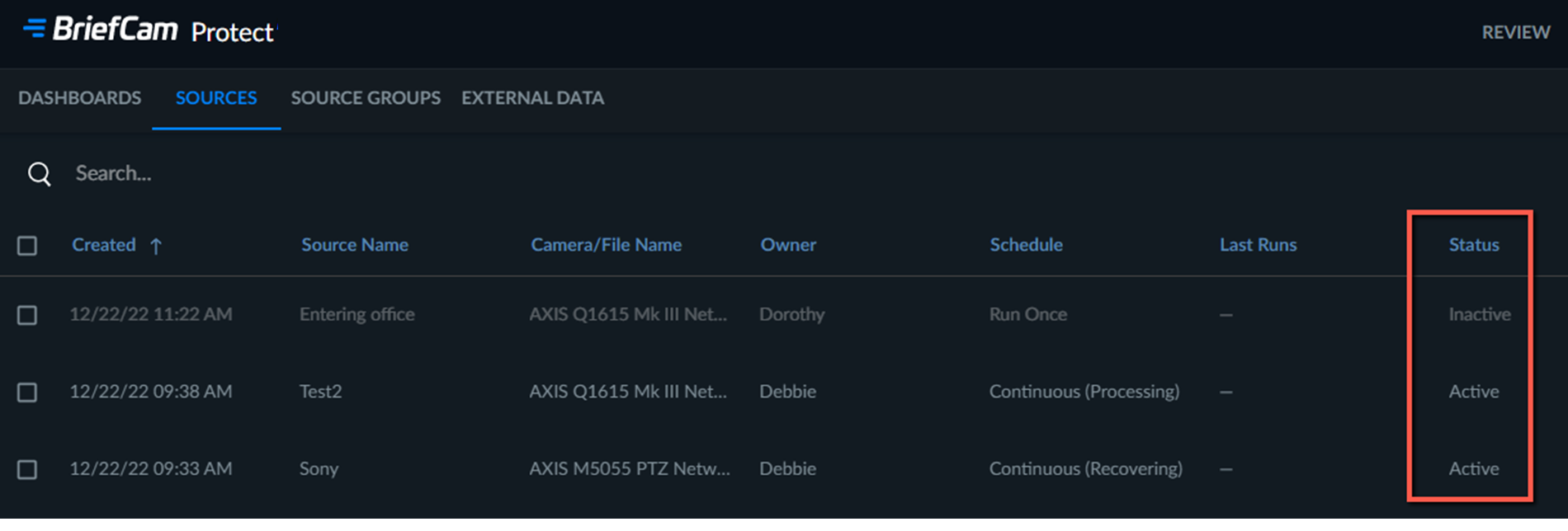

Статус
В раздела "ИЗТОЧНИЦИ" състоянието на планиране на всеки източник е посочено като едно от следните:
  • Активно – активира се от потребителя (или планиращия) и работи без грешка. За непрекъснати графици, които са активни, допълнителна информация ще се показва в скоби: обработка, на опашка, или възстановяване.
  • Неактивно – деактивирано от потребителя или планиращия.
Можете да промените състоянието на източника, като задържите курсора на мишката върху източника и щракнете върху Disable icon.png бутоните Забрани или Enable icon.png Разреши.

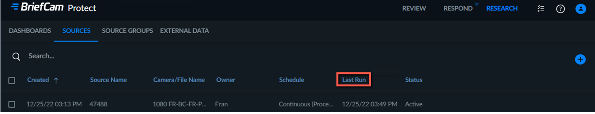

  1. В колоната "Последно изпълнение" на раздела "ИЗТОЧНИЦИ" можете да видите последния път, когато данните-източници са били обработени.

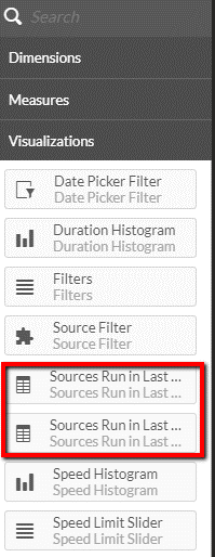

  2. В рамките на таблата за управление можете да добавите от раздела за визуализации на главния елемент на Източника на изпълняване през последните 30 дни или на изпълнение на източника през последните 30 дни (по час) таблици, за да наблюдавате броя на обектите, заредени в BI платформата за източник и дата.

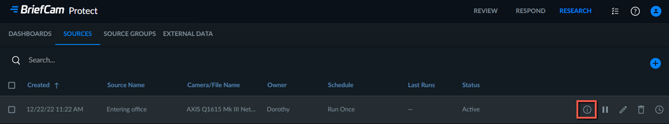

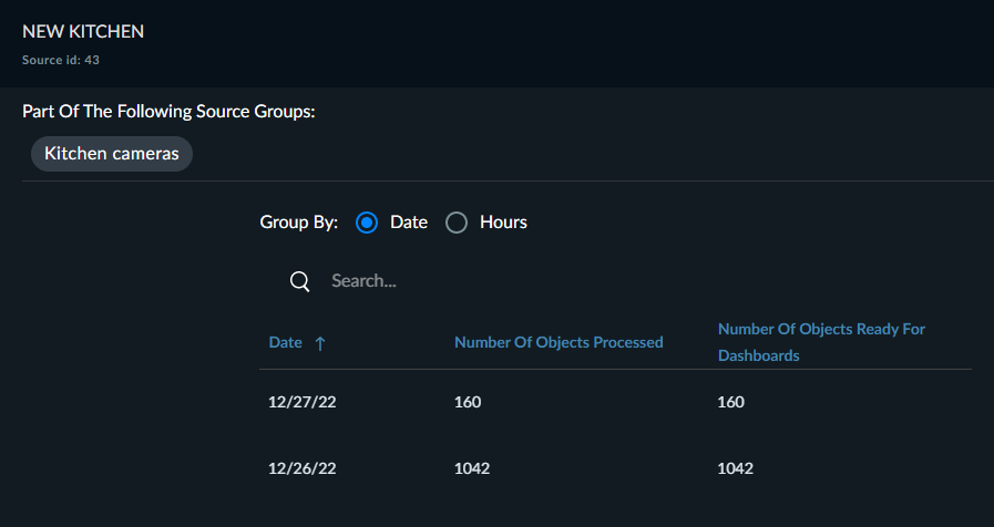

Информация за източник
Можете да получите информация за зареждането на данни в платформата RESEARCH, като кликнете върху иконата с информация.
Таблицата, която се появява, изброява всички групи, свързани с източника, и включва информация от последните 30 дни за броя на обектите, обработени за източника, спрямо броя на обектите, които са готови да бъдат качени в таблата за управление в модула RESEARCH. Таблицата може да бъде групирана по дата или час и всяка колона може да бъде сортирана. Търсенето също е достъпно.
