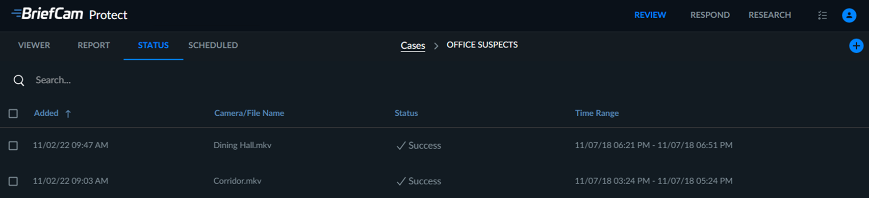

İşleme durumunu görüntülemek için, REVIEW modülünün DURUM sekmesine VIDEO SYNOPSIS® erişin.
Eklenen her video, vakaya eklendiği tarih, kaynak dosyası veya kaynak kamerası, video özet işleme durumu ve VIDEO SYNOPSIS®vaka için seçilen zaman aralığı ile birlikte burada görünecektir.
VIDEO SYNOPSIS® işleme durumu göstergeleri aşağıdakileri içerir:
  • Sıraya alındı - yeni bir VIDEO SYNOPSIS® istendi, ancak henüz başlatılmadı.
  • İşleme - VIDEO SYNOPSIS® işleme devam ediyor.
  • Başarılı - VIDEO SYNOPSIS® işlem tamamlandı ve özet hazır.
  • VIDEO SYNOPSIS®Hata (veya Kısmi Hata) - işleme başarısız oldu (sunucu bağlantı hatası, VYY'de kayıt eksikliği, video getirme hataları vb.).
  • Nesne Yok - VIDEO SYNOPSIS® işleme tamamlandı ve hiçbir nesne algılanmadı.
  • İptal edildi - VIDEO SYNOPSIS® işleme iptal edildi.
Hata hakkında daha fazla bilgi için durumun üzerine gelebilirsiniz.
İstekleri istek durumuna göre sıralamak için Durum sekmesine tıklayabilirsiniz. Bunlar aşağıdaki sırayla veya tam tersi şekilde görünecektir: Sıraya Alındı, İşleme, Hata, Kısmi Hata, İptal Edildi, Nesne Yok, Başarı.

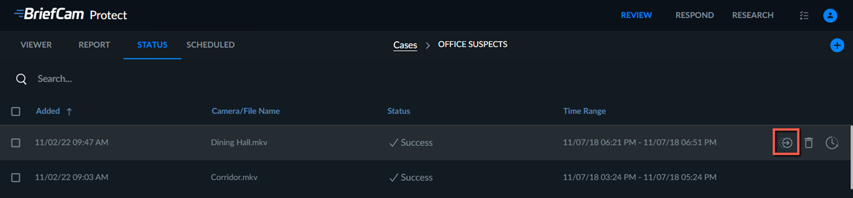

Kaynaklar, vakanın DURUM sekmesine giderek, satırı sağ tıklatarak veya ilgili satırın üzerine gelip Taşıma isteği simgesine tıklayarak vakalar arasında kolayca taşınabilir Move request icon.png.
Sil simgesine tıklarsanız, kaynak ekrandan silinir, ancak veritabanından silinmez. Kaynak, yalnızca bakım işlemi gerçekleştikten sonra veri tabanından silinir.

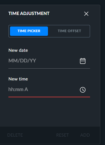

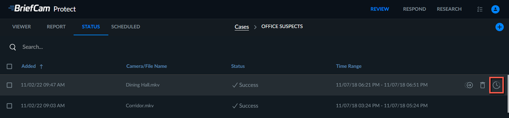

  1. Durum sekmesinde, satırlardan birinin Zaman ayarı Time adjustment icon.png simgesine tıklayın. Ayrıca birden fazla satır seçip sağ üst köşedeki Zaman ayarı simgesini tıklatabilirsiniz.
  2. Zaman Ayarı ekranında:
    • Zaman Seçici sekmesinden yeni tarih ve saati seçin.

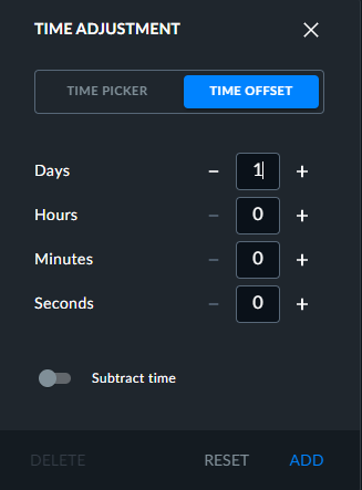

    • Veya Zaman Ofseti sekmesini açın ve başlangıç zamanına eklemek istediğiniz zaman miktarını seçin. Seçilen zamanın başlangıç zamanından çıkarılmasını istiyorsanız, Zaman çıkarma geçiş anahtarını açın.
  3. EKLE' yi tıklayın.

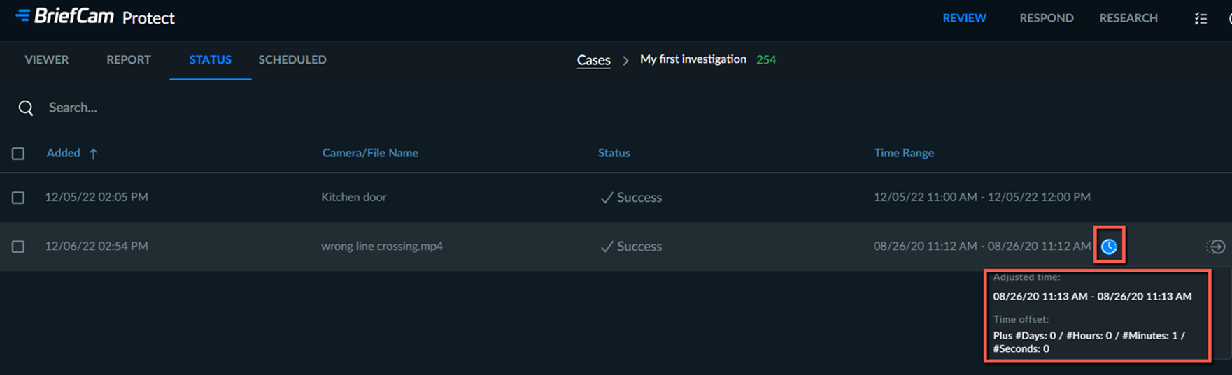

Başlangıç zamanı değiştirilecek ve bitiş zamanı videonun uzunluğuna dayalı olarak otomatik olarak hesaplanacaktır.
Bir uzaklık olduğunda, zaman aralığının yanında Offset icon.png simge görünecektir. Yeni ayarlama zamanının ve zaman ofsetinin zaman aralığını görüntülemek için simgenin üzerine gelebilirsiniz.
Ayarlanan zaman, RAPOR sekmesinin yer işaretlerinde görülecektir.
