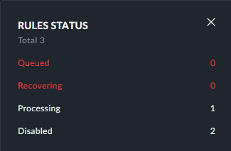

Varje regel listas tillsammans med dess namn, namnet på den källkamera som valts i regeln, dess skapandedatum, regeltyp och status (inaktiverad eller aktiv).
Status uppdateras var 15:e sekund.
För scheman som är aktiva visas ytterligare information inom parentes: Bearbetar, Köad eller Återställer.
Klicka på informationsikonen (Rule information icon.png) för att se en sammanfattning av antalet regler och deras status.
Om du har en regel som förblir i köstatus, kontakta din lokala BriefCam administratör.
Om det finns en regel som fortfarande har status som Köad, kontrollera att GPU:n är inställd på Realtid.

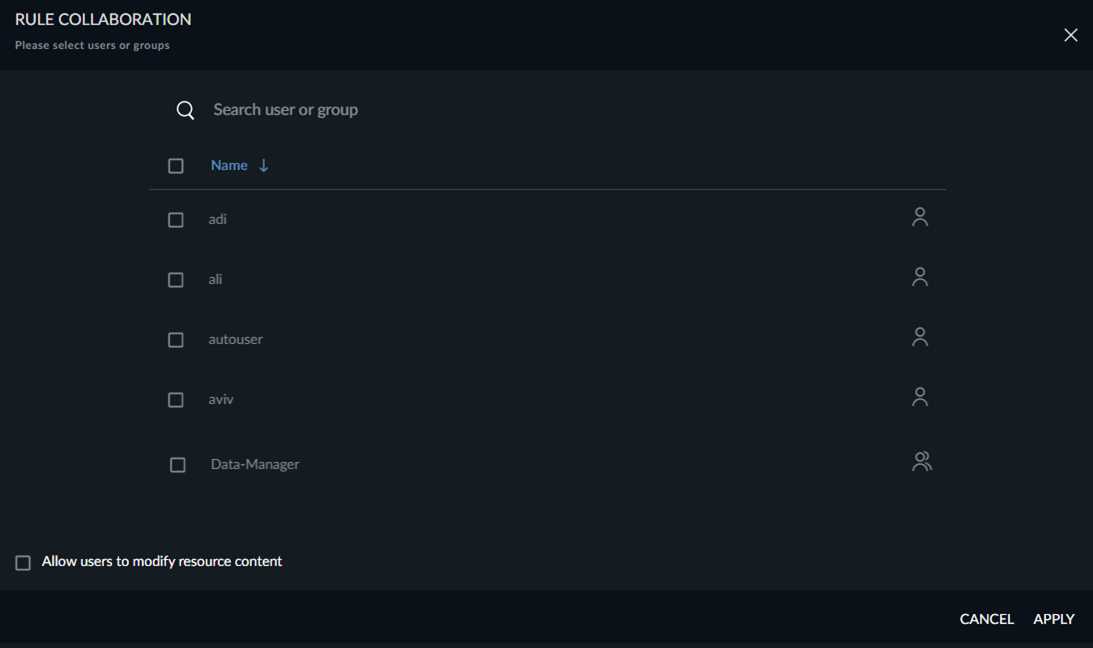

Regelsamarbete
Klicka på delningsikonen för att dela en regel. Delningsikonen är bara tillgänglig för regler som ägs av användaren.
Välj de användare och/eller grupper som du vill dela regeln med.
Som standard delas regler som skrivskyddade. Om du vill tillåta användaråtkomst genom att läsa och skriva markerar du kryssrutan Tillåt användare att ändra resursinnehåll.
BriefCam kontrollerar att alla markerade användare och grupper:
  • Ha behörigheter att visa regelkameran.
  • Har redan behörigheter till de bevakningslistor som den delade användaren inte äger (de externa och delade bevakningslistorna).
När en regel är konfigurerad att använda bevakningslistor, måste även dessa bevakningslistor delas.
Delningsprocessen delar inte bevakningslistor som användaren inte äger (delade och externa bevakningslistor). Till höger om skärmen ser du en lista över bevakningslistor som ägs av dig och en annan lista över bevakningslistor som inte ägs av dig och därför inte kan delas av dig.
Bevakningslistor delas i skrivskyddat läge med användare/grupper med ett undantag: Om bevakningslistan redan delats i förväg med en av användarna eller grupperna i helkontrolläge, ändras inte detta delningsläge.
När du avdelar en regel kommer de delade användarna inte längre att mottaga aviseringar från denna regel, och alla mottagna aviseringar från denna regel kommer att försvinna från användarens RESPOND-vy.
