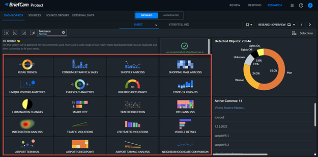

Tela de visão geral do RESEARCH
Os painéis básicos são uma biblioteca de painéis disponíveis prontamente com a solução RESEARCH para integração rápida e fácil.
Ao clicar na guia RESEARCH, você verá a tela Visão geral do RESEARCH . Esta tela exibe:
  • Todos os painéis estão disponíveis prontos para uso com a solução RESEARCH para integração rápida e fácil. Isso é marcado na imagem abaixo em vermelho.
  • Um resumo dos objetos detectados no ambiente e das câmeras ativas.
  • A última vez que os painéis foram atualizados, permitindo que você veja a última vez que a tarefa do RESEARCH foi executada com sucesso.
O Research-Editors pode editar esta tela e adicionar painéis personalizados.

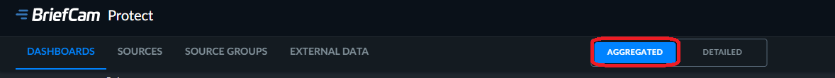

Você verá duas opções no centro superior da tela, onde pode alternar entre os painéis AGREGADOS e DETALHADOS.
Os dados sobre o seguinte não estão incluídos no modo Agregado: Proximidade, Reconhecimento facial, Reconhecimento de placa, Camadas visuais e Contagem de pessoas. O único nível de Tolerância para o modo Agregado é a tolerância Fraca. Além disso, a visualização Filtros contém um número menor de filtros do que com os painéis Detalhes.

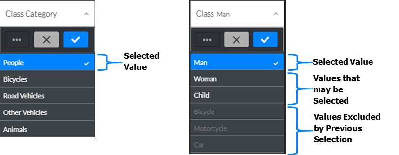

Filtrar estados de seleção
Quando você faz seleções, as cores dos campos de seleção e seus valores mudam de acordo com se os campos são selecionados ou excluídos e quais valores podem ser selecionados para eles. Por exemplo, ao selecionar Pessoas no filtro Categoria de classe, os valores mostrados abaixo aparecerão no filtro Classe.

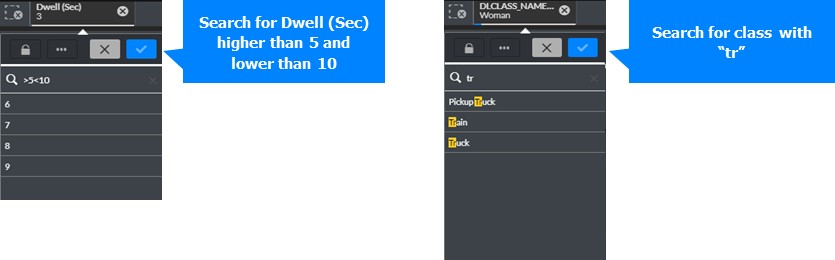

Pesquisa de Expressão de Filtro
Você pode usar expressões para realizar pesquisas e fazer seleções em painéis de filtro e itens selecionáveis. As expressões de pesquisa são avaliadas para cada valor de campo no campo de pesquisa (veja o exemplo abaixo).

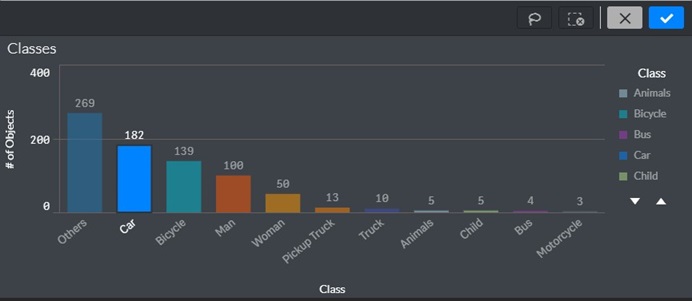

Filtros de gráfico
Há diferentes maneiras de selecionar filtros em gráficos. Para confirmar uma seleção, clique Research check mark.png fora da visualização ou pressione Enter; para cancelar uma seleção, clique Research x mark.png ou pressione Esc.

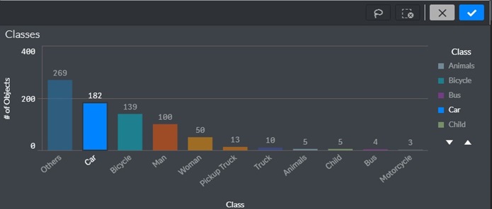

Clique na seleção
Você pode selecionar ou desmarcar barras clicando nelas uma de cada vez.

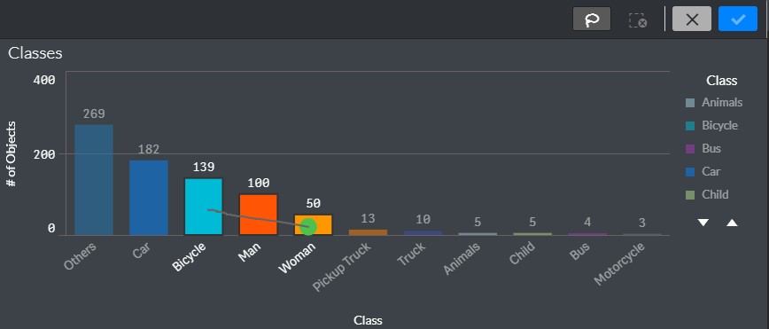

Desenhar seleções
Você pode, alternativamente, selecionar barras desenhando uma ou mais linhas no gráfico da seguinte forma:
  1. Clique dentro da visualização.
  2. Clique na ferramenta de seleção de laço.
  3. Desenhe uma linha à mão livre para selecionar vários valores/pontos de dados de cada vez.

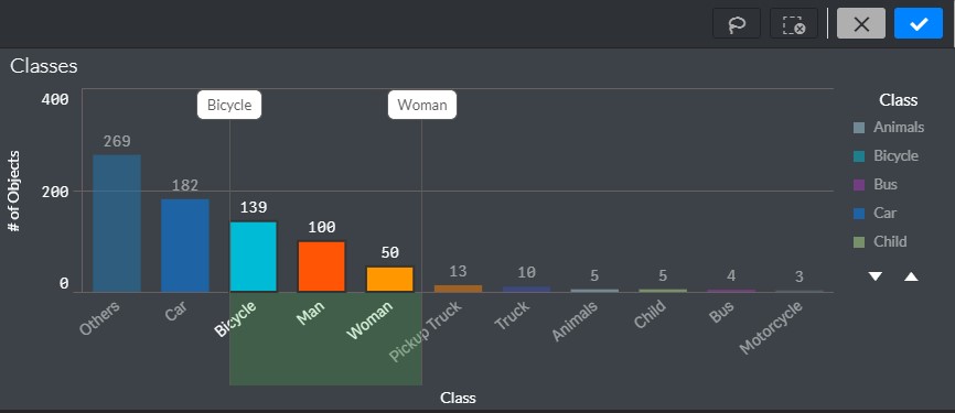

Seleção de intervalo
Faça as seleções nos eixos x ou y da seguinte forma:
  2. Desenhe suas seleções no eixo desejado.

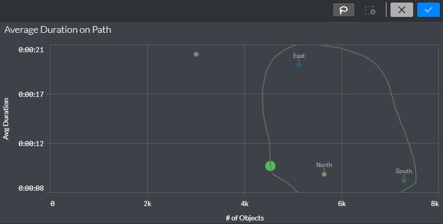

Seleção de laço
  3. Desenhe um círculo à mão livre para capturar e selecionar pontos de dados. Certifique-se de fechar a área selecionada retornando ao ponto de partida da seleção em seu desenho à mão livre.

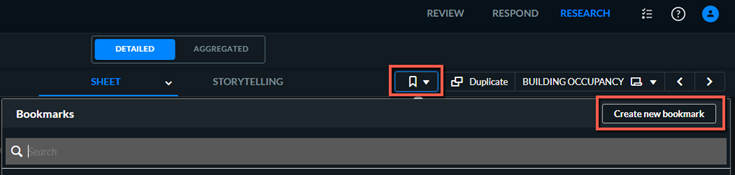

Você pode adicionar marcadores para salvar suas seleções na planilha. Um marcador pode restaurar seus filtros e seleção de painel posteriormente. Para criar ou restaurar um marcador, clique Research bookmark icon.png e, em seguida, clique no botão Criar novo marcador.

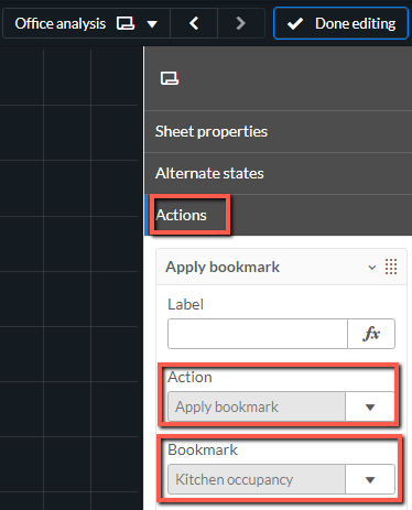

Você pode definir um marcador para ser ativado automaticamente quando abrir o painel da seguinte forma:
  1. No painel, clique no botão Editar planilha.
  2. Abra as Propriedades da planilha .
  3. Selecione a guia Ações.
  4. Clique no botão Adicionar ação.
  5. Na lista suspensa Ação, selecione Aplicar marcador.
  6. No campo Marcador, selecione o marcador que deseja usar ao abrir o painel.
  7. Clique no botão Concluída edição.

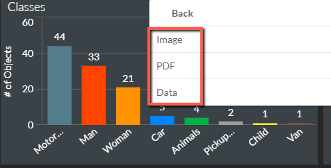

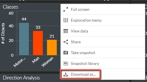

Download de gráficos
Para baixar um gráfico, clique com o botão direito no gráfico e selecione Baixar como.
Em seguida, selecione se deseja baixar o gráfico como uma imagem ou PDF ou se deseja exportar os dados como um arquivo .xlsx (Dados).

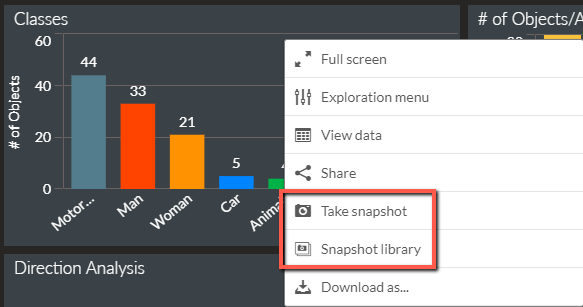

Tirando fotos
Para tirar uma foto do gráfico, clique com o botão direito no gráfico e tire uma foto clicando na opção Tirar foto. Em seguida, você pode clicar na opção Biblioteca de fotos para visualizar as imagens que você salvou.

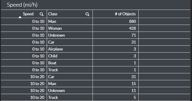

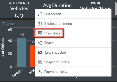

Visualização de dados de um gráfico
Você pode visualizar rapidamente os dados de qualquer gráfico em um formato de tabela clicando com o botão direito no gráfico e selecionando a opção Visualizar dados.
Os dados do gráfico serão exibidos em uma tabela semelhante à imagem abaixo.
