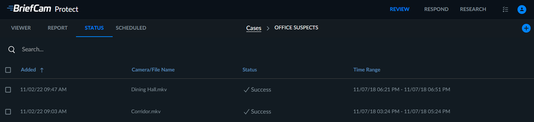

처리 상태를 VIDEO SYNOPSIS® 보려면 REVIEW 모듈의 상태 탭에 액세스합니다.
추가된 각 비디오는 케이스에 추가된 날짜, 소스 파일 또는 소스 카메라, 비디오 시놉시스 처리 상태 및 케이스에 대해 선택된 시간 범위와 함께 여기에 VIDEO SYNOPSIS®표시됩니다.

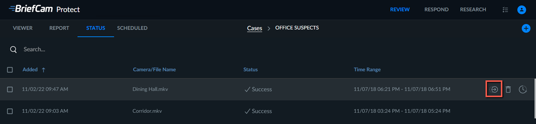

케이스의 상태 탭으로 이동하여 해당 행을 마우스 오른쪽 버튼으로 클릭하거나 관련 행 위로 마우스 포인터를 올리고 이동 요청 아이콘을 클릭하여 케이스 간에 소스를 쉽게 이동할 수 있습니다Move request icon.png.

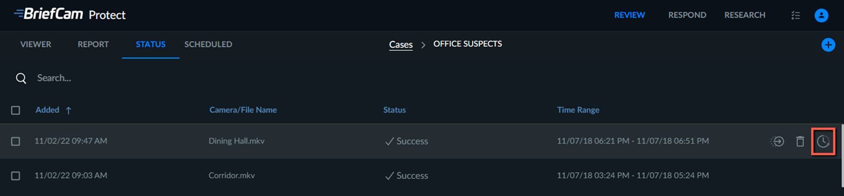

  1. 상태 탭에서 행 중 하나에 대한 시간 조정 Time adjustment icon.png 아이콘을 클릭합니다. 여러 행을 선택하고 오른쪽 상단 모서리에 있는 시간 조정 아이콘을 클릭할 수도 있습니다.

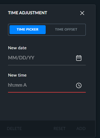

    • 시간 선택기 탭에서 새 날짜와 시간을 선택합니다.

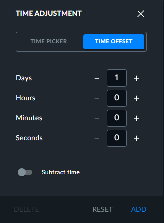

    • 또는 시간 오프셋 탭을 열고 시작 시간에 추가할 시간을 선택합니다. 선택한 시간을 시작 시간에서 빼려면 [빼기 시간] 토글 스위치를 켭니다.
  3. 추가를 클릭합니다.

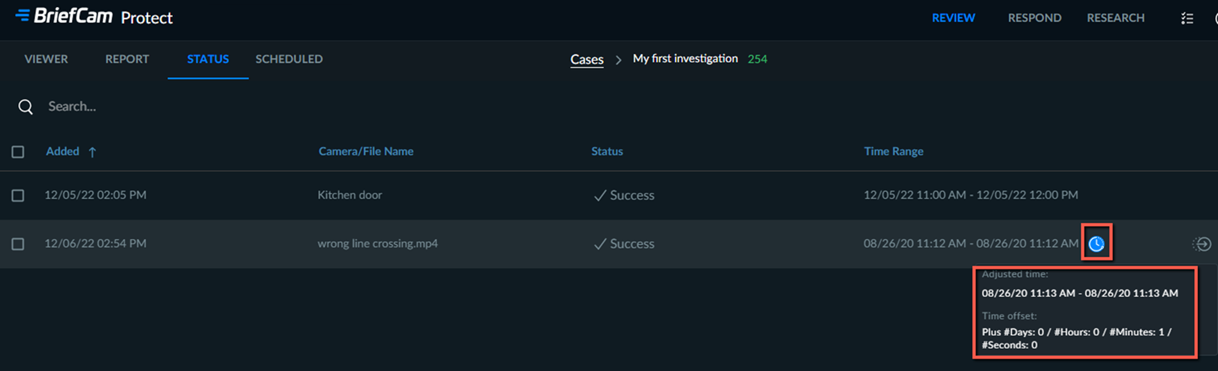

오프셋이 있으면 시간 범위 Offset icon.png 옆에 아이콘이 표시됩니다. 아이콘 위로 마우스를 가져가면 새 조정 시간의 시간 범위와 시간 오프셋을 볼 수 있습니다.
