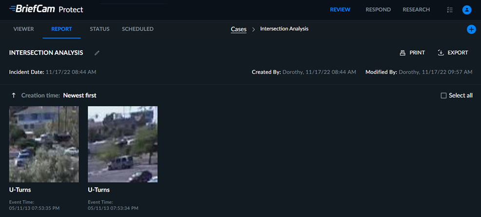

レポートを表示するには、REVIEWモジュールのREPORTタブにアクセスします。
レポートには、ケースのタイトルと説明に加えて、レポートに追加ボタン(Add to Report icon.png )で追加されたすべてのオブジェクトとビジュアルレイヤー画像のブックマークのサムネイルが含まれ、それぞれにタイトルと説明があります(ビューワータブでレポートにオブジェクトを追加するときに入力します)。ブックマークのサムネイルにカーソルを合わせると、選択、編集、再生ボタンが表示されます。

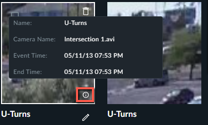

情報アイコンにカーソルを合わせると、ブックマークに関する情報が表示されます(下図参照)。

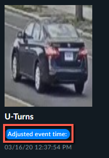

ステータスタブでビデオ時間を調整した場合、イベント時間の代わりに調整された時間が表示されます。
調整された時間を含むすべてのブックマークは、イベント時間の代わりにそれを表示します。ブックマークの作成後に調整が追加された場合、ブックマークには時間調整は表示されません。

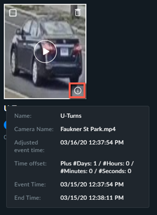

また、情報アイコンにカーソルを合わせると、追加情報をBookmark info icon.png表示できます。

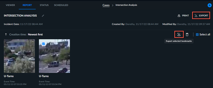

ブックマークをエクスポートするには、1つまたは複数のブックマークを選択するか、現在のページのすべてのブックマークを選択する全選択オプションを選択し、レポートタブの右側にあるエクスポートアイコン( Export with text icon.png )をクリックします。
削除アイコンの横にあるエクスポートアイコンをクリックして、選択したブックマークのみをエクスポートすることもできます。
オブジェクトがエクスポートされると、選択されたオブジェクトの元の映像、接写クリップ、サムネイルを含むzipファイルが作成されます。ビジュアルレイヤーがエクスポートされると、ビジュアルレイヤーのjpgファイルを含むzipファイルが作成されます。

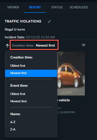

現在選択されている順番(下の画像で赤く表示されている)をクリックすると、ブックマークの作成時間、イベント時間、名前の順番を変更できます
また、矢印ボタンをクリックして、順番を切り替えることもできます。
