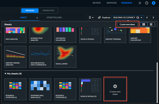

  1. Cliquez sur la section des feuilles en haut à droite de l’écran.
  2. Cliquez sur Créer une nouvelle feuille.
