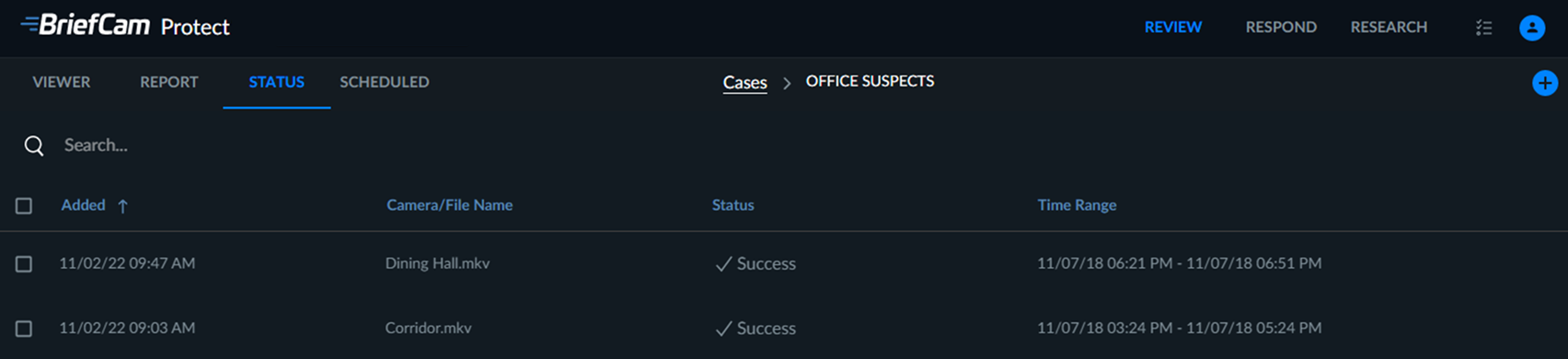

Para ver el estado del procesamiento de VIDEO SYNOPSIS® , acceda a la pestaña ESTADO del módulo REVIEW.
Cada vídeo añadido aparecerá aquí, junto con la fecha en la que se añadió al caso, su archivo de origen o cámara de origen, su estado de procesamiento de Video Synopsis y el rango de tiempo seleccionado para su VIDEO SYNOPSIS®.
VIDEO SYNOPSIS® Las indicaciones del estado de procesamiento incluyen lo siguiente:
  • En cola: se ha solicitado una nueva VIDEO SYNOPSIS® , pero aún no se ha iniciado.
  • Procesando: el procesamiento de VIDEO SYNOPSIS® está en curso.
  • Éxito: el procesamiento de VIDEO SYNOPSIS® se ha completado y la sinopsis está lista.
  • Error (o Error Parcial) – El procesamiento del VIDEO SYNOPSIS® ha fallado (debido a un fallo de conexión con el servidor, falta de grabaciones en el VMS, fallos de recuperación de vídeo, etc.).
  • Sin objetos: se ha completado el procesamiento de VIDEO SYNOPSIS® y no se ha detectado ningún objeto.
  • Cancelado: se ha cancelado el procesamiento del VIDEO SYNOPSIS® .
Puede pasar el cursor por encima del estado para obtener más información sobre el error.
Puede hacer clic en la pestaña Estado para ordenar las solicitudes según el estado de la solicitud. Aparecerán en el siguiente orden o viceversa: En cola, Procesando, Error, Error parcial, Cancelado, Sin objetos, Correcto.

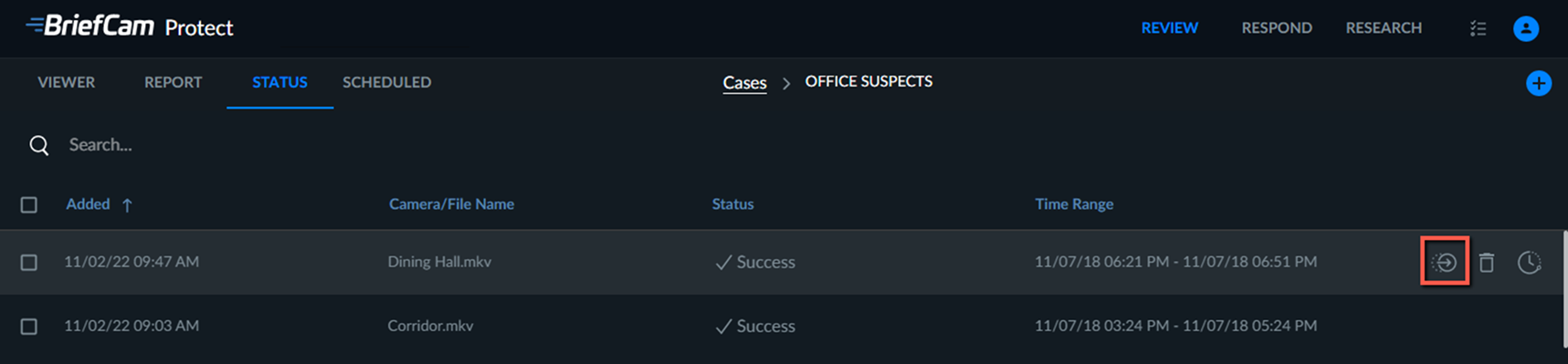

Las fuentes se pueden mover fácilmente entre casos yendo a la pestaña ESTADO del caso, haciendo clic con el botón derecho en la fila o pasando el cursor por encima de la fila correspondiente y haciendo clic en el Move request icon.pngdel icono de solicitud de movimiento .
Si hace clic en el icono de eliminación, la fuente se elimina de la pantalla, pero no de la base de datos. La fuente solo se elimina de la base de datos después de que se produzca el proceso de mantenimiento.

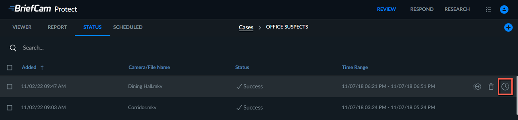

Para añadir un desfase temporal:
  1. En la pestaña Estado, haga clic en el icono de Time adjustment icon.png de ajuste de tiempo para una de las filas. También puede seleccionar varias filas y hacer clic en el icono Ajuste de hora en la esquina superior derecha.

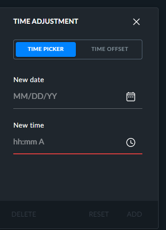

  2. En la pantalla Ajuste de hora, haga lo siguiente:
    • En la pestaña Selector de tiempo, seleccione la nueva fecha y hora.

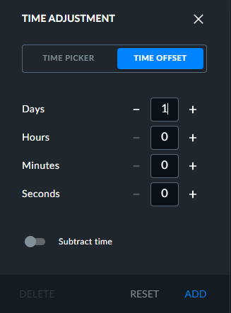

    • O abra la pestaña Desplazamiento de tiempo y seleccione la cantidad de tiempo que desea añadir a la hora de inicio. Si quiere que el tiempo seleccionado se reste de la hora de inicio, active el interruptor de alternancia Restar tiempo.
  3. Haga clic en AÑADIR.
La hora de inicio cambiará y la hora de finalización se calculará automáticamente en función de la duración del vídeo.

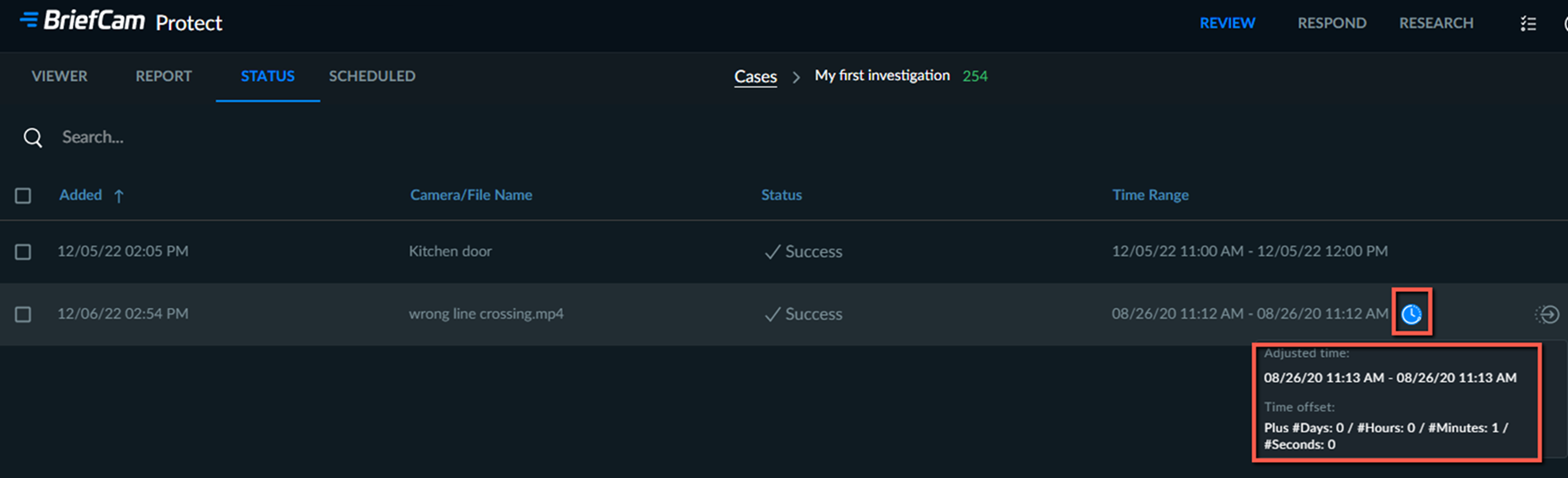

Cuando hay un desplazamiento, el icono de Offset icon.png aparecerá junto al rango de tiempo. Puede pasar el cursor por encima del icono para ver el rango de tiempo del nuevo tiempo de ajuste y el desplazamiento de tiempo.
