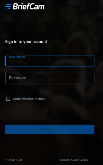

A continuación, se le presentará la página de inicio de sesión BriefCam .
En los campos Nombre de usuario y Contraseña, introduzca la información de inicio de sesión que ha recibido del administrador del sistema.

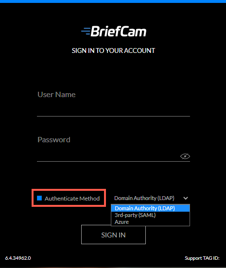

Si desea iniciar sesión con un método autenticado, seleccione la casilla de verificación Método de autenticación y seleccione Autoridad de dominio (LDAP), 3rd-party (SAML) o Azure y, a continuación, haga clic en Iniciar sesión. Tenga en cuenta que esto primero debe ser configurado por el administrador. Además, el administrador puede limitar el inicio de sesión del cliente a un solo método y eso se reflejará en la página de inicio de sesión.
