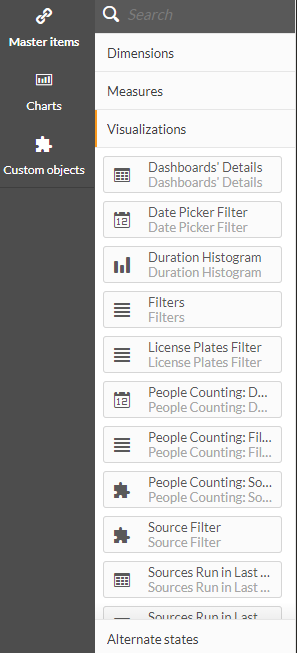

Sie können häufig verwendete Visualisierungen wiederverwenden, indem Sie ein Objekt aus den linken Master- Elementen >Visualisierungen auf das Blatt ziehen.
Derzeit sind die folgenden sofort einsatzbereiten Visualisierungen verfügbar:
Name der Visualisierung
Beschreibung
Details zu den Dashboards
Eine Tabelle mit allen Namen und IDs der Dashboards. Dies ist hilfreich, um das Standard-Dashboard zu ändern, das beim Öffnen des RESEARCH-Moduls geöffnet wird. Um die Standardeinstellung zu ändern, wenden Sie sich an Ihren Administrator.

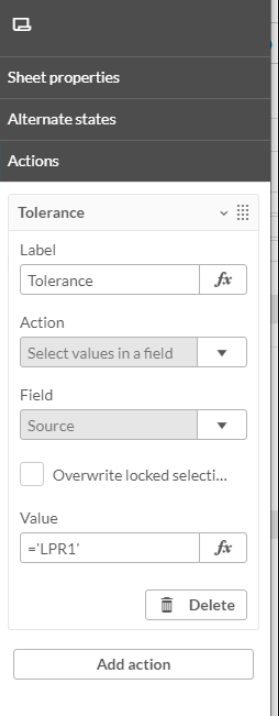

Quellenfilter
Hiermit können Sie benutzerübergreifend Dashboard-Filter voreinstellen.
Beachten Sie, dass dasselbe Verhalten jetzt auch durch die Auswahl einer Quelle in den Eigenschaften des Abschnitts Aktionen erreicht werden kann.
