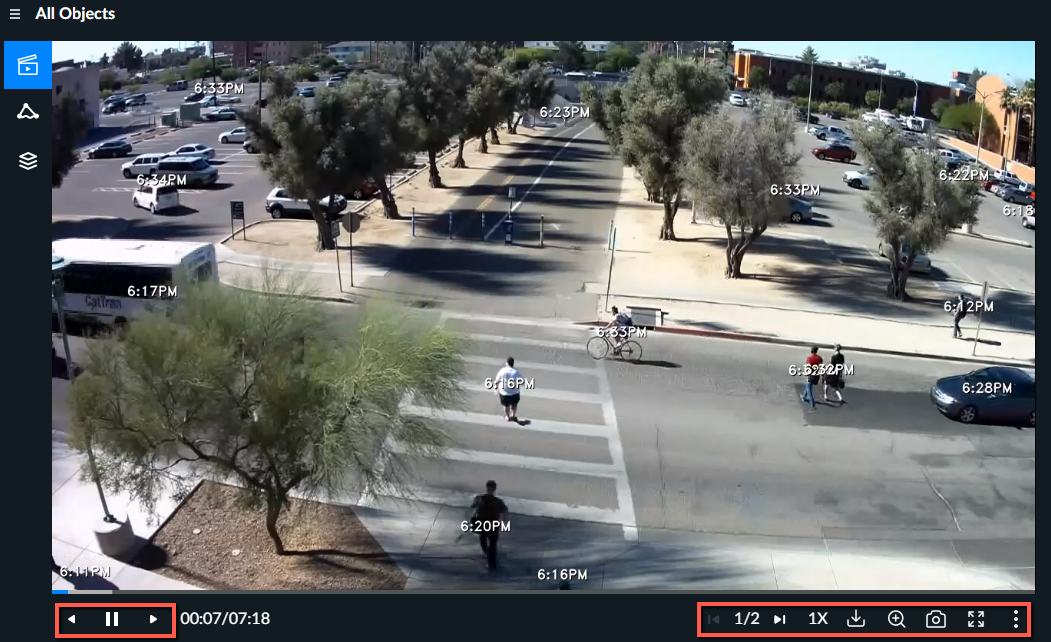

Při přehrávání videa můžete použít kterýkoli ze standardních ovládacích prvků přehrávání, které jsou k dispozici.
Níže jsou uvedeny dostupné možnosti. Pro další informace viz části níže.
Vzad, pozastavit/obnovit a vpřed
Pohybuje se ve videozáznamu po jednotlivých snímcích vpřed i vzad. Pravou a levou klávesnici lze také použít k pohybu ve videu a mezerník lze použít k pozastavení a obnovení.

Chcete-li zavřít video, klikněte buď na X v pravé horní části obrazovky, nebo stiskněte klávesu Esc.
Pamatujte, že objekty jsou přehrávány v nechronologickém pořadí, aby se optimalizoval čas zobrazení. Kliknutím na jednotlivé objekty získáte přístup k dalším ovládacím prvkům, které vám umožní přehrát původní video objektu nebo jej přidat do zprávy o případu.
