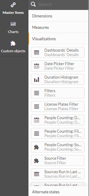

Společné vizualizace můžete znovu použít tak, že přetáhnete objekt z levé nabídky Předlohy >Vizualizace na list.
Aktuálně jsou k dispozici tyto hotové vizualizace:
Název vizualizace
Popis
Podrobnosti řídicích panelů

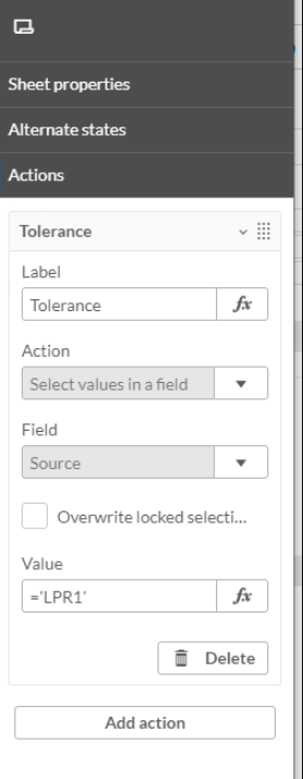

Umožňuje vám nastavit přednastavené filtry řídicího panelu (pro všechny uživatele).
Stejného chování lze nyní dosáhnout výběrem zdroje v části Vlastnosti akce.
