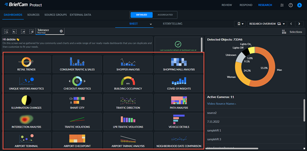

Когато щракнете върху раздела RESEARCH, ще видите екрана RESEARCH Overview. Този екран показва:
  • Всички табла за управление, налични извън кутията, с решението RESEARCH за бързо и лесно качване на борда. Това е отбелязано на изображението по-долу в червено.
  • Обобщение на откритите обекти в околната среда и активните камери.
  • Последният път, когато таблата за управление са били обновени, което ви позволява да видите последния път, когато задачата на RESEARCH е изпълнена успешно.

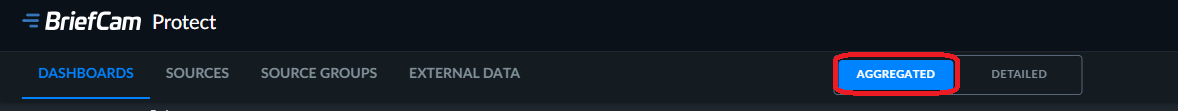

Ще видите две опции в горния център на екрана, където можете да превключвате между ОБОБЩЕНИТЕ и ПОДРОБНИТЕ табла за управление.

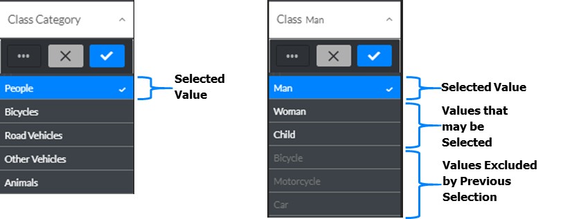

Филтриране На Състоянията На Избор
Когато правите избор, цветовете на полетата за избор и техните стойности се променят в зависимост дали полетата са избрани или изключени и какви стойности могат да бъдат избрани за тях. Например когато избирате хора във филтъра за категорията на класа , стойностите, показани по-долу, ще се покажат във филтъра за клас.

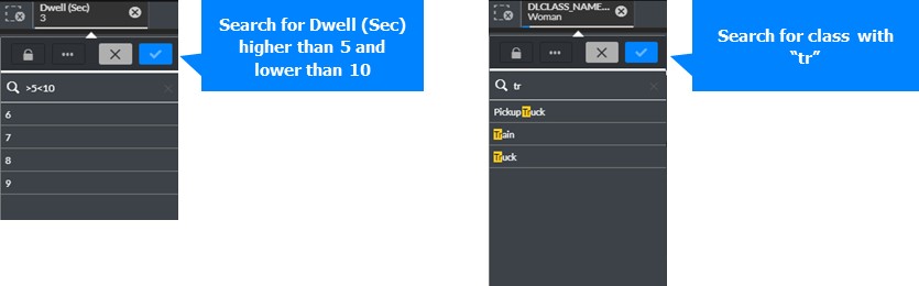

Филтриране на търсене на изрази
Можете да използвате изрази за извършване на търсения и да правите избор в панели за филтриране и елементи, които могат да се избират. Изразите за търсене се оценяват за всяка стойност на поле в полето за търсене (вижте примера по-долу).

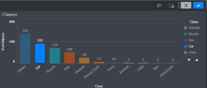

Филтри за диаграма
Има различни начини за избиране на филтри в диаграми. За да потвърдите избора, щракнете Research check mark.png извън визуализацията или натиснете За да отмените избора, щракнете върху Research x mark.png или натиснете Esc.

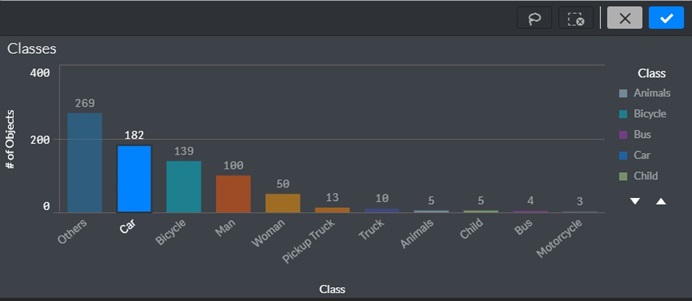

Щракни върху избор
Можете да изберете или отмаркирате лентите, като щракнете върху тях една по една.
Избор на легенда
Можете също да избирате и отмаркирате елементи на легенда един по един, като щракнете върху тях.

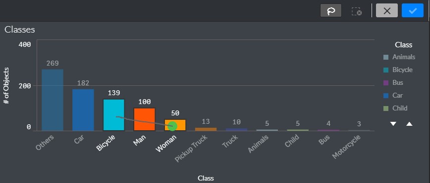

Нарисувай Избор
Можете да изберете алтернативно ленти чрез рисуване на един или повече линии в диаграмата, както следва:
  1. Кликнете вътре във визуализацията.
  2. Щракнете върху инструмента за избор на ласо.
  3. Нарисувайте свободна линия, за да изберете няколко стойности / точки от данни в даден момент.

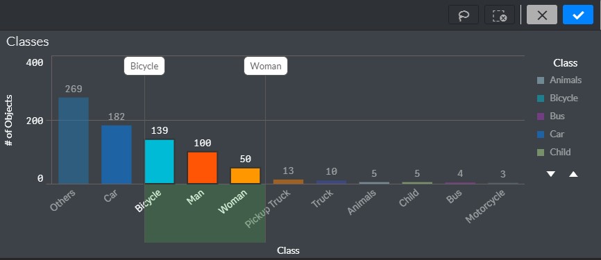

Избор на диапазон
Направете избор на оста x или y, както следва:
  2. Нарисувайте избора си по желаната ос.

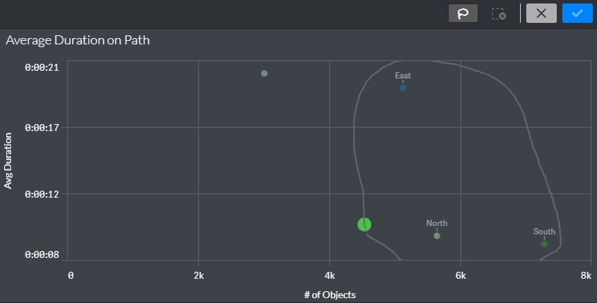

Избор на ласо
  3. Нарисувайте свободен кръг, за да уловите и изберете точки от данни. Не забравяйте да затворите избраната зона, като се върнете към началната точка на селекцията във вашата рисунка със свободна ръка.

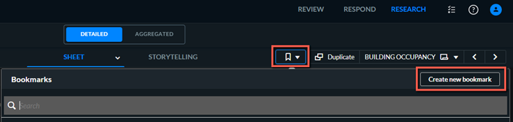

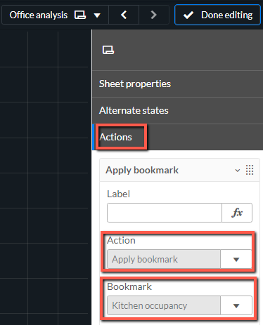

Отметки
Можете да добавяте отметки, за да запазите избора си в листа. По-късно отметката може да възстанови вашите филтри и избор на табло. За да създадете или възстановите отметка, щракнете върху Research bookmark icon.png и след това щракнете върху бутона Създаване на нова отметка .
Можете да зададете отметката да се активира автоматично, когато отворите таблото, както следва:
  1. От таблото щракнете върху бутона Редактиране на лист .
  2. Отваряне на свойствата на листа .
  3. Изберете раздела "Действия".
  4. Щракнете върху бутона Добави действие.
  5. От падащия списък Действие изберете Приложи отметка.
  6. От полето Отметка изберете отметката, която искате да използвате при отваряне на таблото.
  7. Щракнете върху бутона "Готово редактиране".

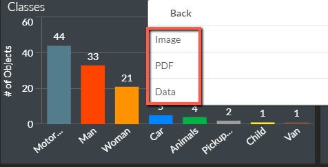

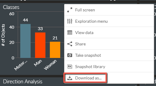

Изтегляне на диаграми
За да изтеглите диаграма, щракнете с десния бутон върху диаграмата и изберете "Изтегли като".
След това изберете дали да изтеглите диаграмата като изображение или PDF файл, или дали да експортирате данните като .xlsx файл (данни).

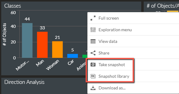

Направени Снимки
За да направите снимка на диаграмата, щракнете с десния бутон върху диаграмата и направете снимка, като щракнете върху опцията Направете снимка. След това можете да щракнете върху опцията библиотека за да видите изображенията, които сте запазили.

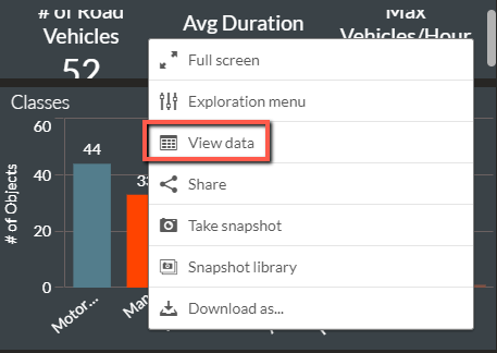

Преглед на данните в диаграмата
Можете бързо да прегледате данните на всяка диаграма във формат на таблица, като щракнете с десния бутон върху диаграмата и изберете опцията Преглед на данни .

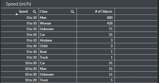

Данните на диаграмата ще бъдат показани в таблица, подобна на изображението по-долу.
