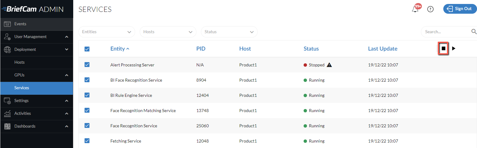

  3. 啟動BriefCam Administrator Console並停止服BriefCam務。

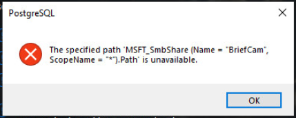

  10. 如果看到以下消息,請單擊“確定”。

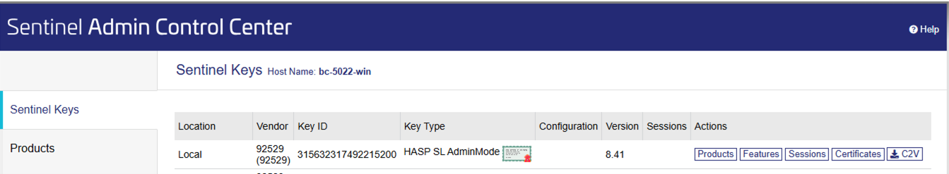

    1. 打開Chrome/Edge瀏覽器並轉到http://localhost:1947。
    2. 單擊“Sentinel Keys(哨兵按鍵)”選項。
    3. 從“動作”欄中,按一下C2V。

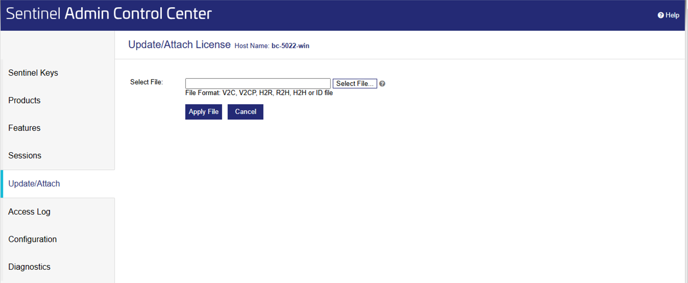

    6. 打開Chrome/Edge瀏覽器並轉到http://localhost:1947。
    7. 單擊“Update/Attach(更新/附加)”選項。
    8. 單擊“選擇文件”按鈕並選擇您接收的V2C文件BriefCam。
    9. 單擊“應用文件”按鈕。

  19. 啟動BriefCam Administrator Console並啟動每台主機所需的服BriefCam務。

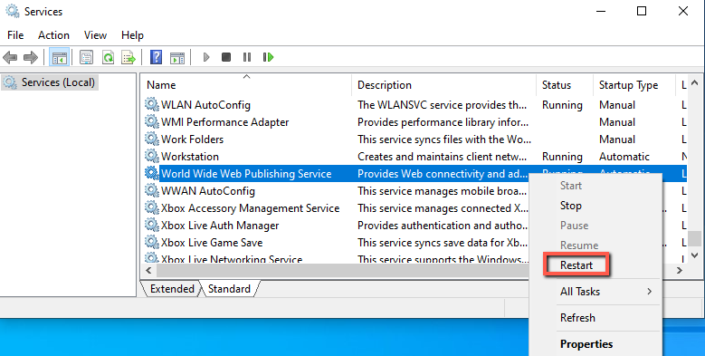

  20. 在安裝Web服務的計算機上重新啟動IIS服務(通過打開Windows服務,右鍵單擊全球網BriefCam絡發佈服務並單擊“重新啟動”)。
    注意
    重新啟動IIS服務後,在重新啟動後首次篩選對象時可能需要一兩分鐘才能獲得結果。
