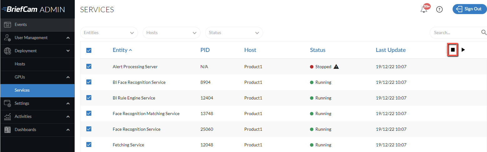

啟動BriefCam Administrator Console並停止服BriefCam務。

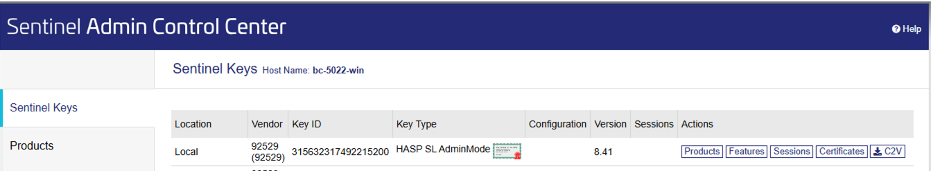

打開Chrome/Edge瀏覽器並轉到http://localhost:1947。
單擊“Sentinel Keys(哨兵按鍵)”選項。
從“動作”欄中,按一下C2V。
登錄https://www.briefcam.com/support/上的門BriefCam戶並打開票證。您將附加C2V文件並請求具有新功能的V2C文件。
客BriefCam戶成功團隊將通過電子郵件向您發送請求的V2C(供應商到客戶)文件。

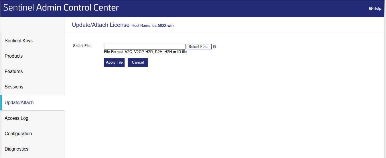

單擊“Update/Attach(更新/附加)”選項。
單擊“選擇文件”按鈕並選擇您接收的V2C文件BriefCam。
單擊“應用文件”按鈕。

啟動BriefCam Administrator Console並啟動每台主機所需的服BriefCam務。

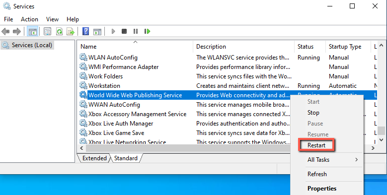

在安裝Web服務的計算機上重新啟動IIS服務(通過打開Windows服務,右鍵單擊全球網BriefCam絡發佈服務並單擊“重新啟動”)。
注意
重新啟動IIS服務後,在重新啟動後首次篩選對象時可能需要一兩分鐘才能獲得結果。
