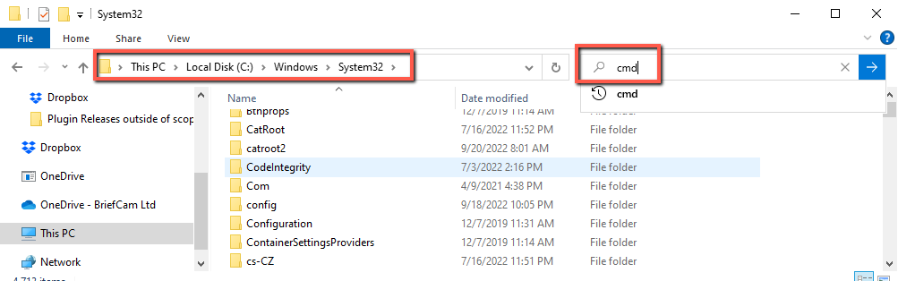

    1. Gå till C:\WINDOWS\system32.
    2. Sök efter CMD.

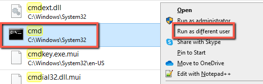

    3. Klicka på cmd-programmet.
    4. Tryck på Skift och högerklicka på CMD-ikonen.
    5. Välj Kör som en annan användare.

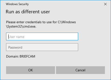

    6. Ange samma användarnamn och lösenord för den användare som kör BriefCam tjänsterna och klicka på OK.
      Obs: Istället för steg d-f kan du även använda modulen ”runas.exe” i Windows CMD.
