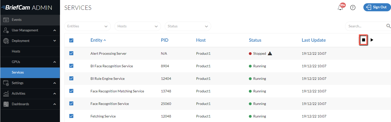

  3. Lansați BriefCam Administrator Console serviciul și opriți BriefCam serviciile.

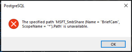

  10. Dacă vedeți următorul mesaj, faceți clic pe OK.

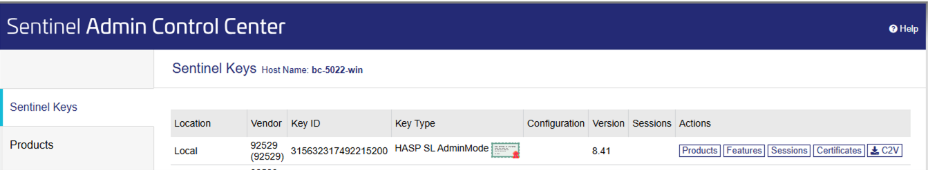

    1. Deschideți browserul Chrome/Edge și accesați http://localhost:1947.
    2. Faceți clic pe opțiunea Taste santinelă.
    3. Din coloana Acțiuni, faceți clic pe C2V.
    4. Conectați-vă la BriefCam Portal la https://www.briefcam.com/support/ și deschideți un tichet. Veți atașa fișierul C2V și veți solicita un fișier V2C cu noile funcții.
    5. Echipa BriefCam Customer Success vă va trimite prin e-mail fișierul V2C (de la furnizor la client) solicitat.

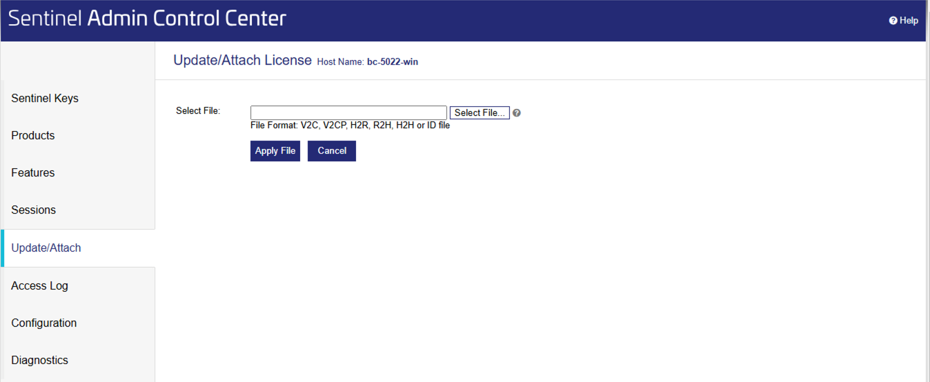

    6. Deschideți browserul Chrome/Edge și accesați http://localhost:1947.
    7. Faceți clic pe opțiunea Actualizare/Atașare.
    8. Faceți clic pe butonul Selectare fișier și selectați fișierul V2C pe care l-ați primit de la BriefCam.
    9. Faceți clic pe butonul Aplicare fișier.

  19. Lansați BriefCam Administrator Console și porniți BriefCam serviciile necesare pentru fiecare gazdă.

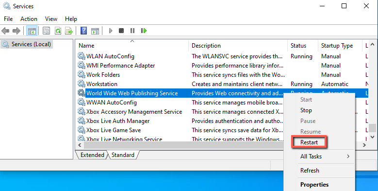

  20. Reporniți serviciile IIS pe computerul pe care sunt instalate serviciile BriefCam Web (deschizând serviciile Windows, făcând clic cu butonul din dreapta pe serviciul World Wide Web Publishing și făcând clic pe Repornire).
    Notă
    După repornirea serviciilor IIS, poate dura un minut sau două pentru a obține rezultate când filtrați obiectele pentru prima dată după repornire.
