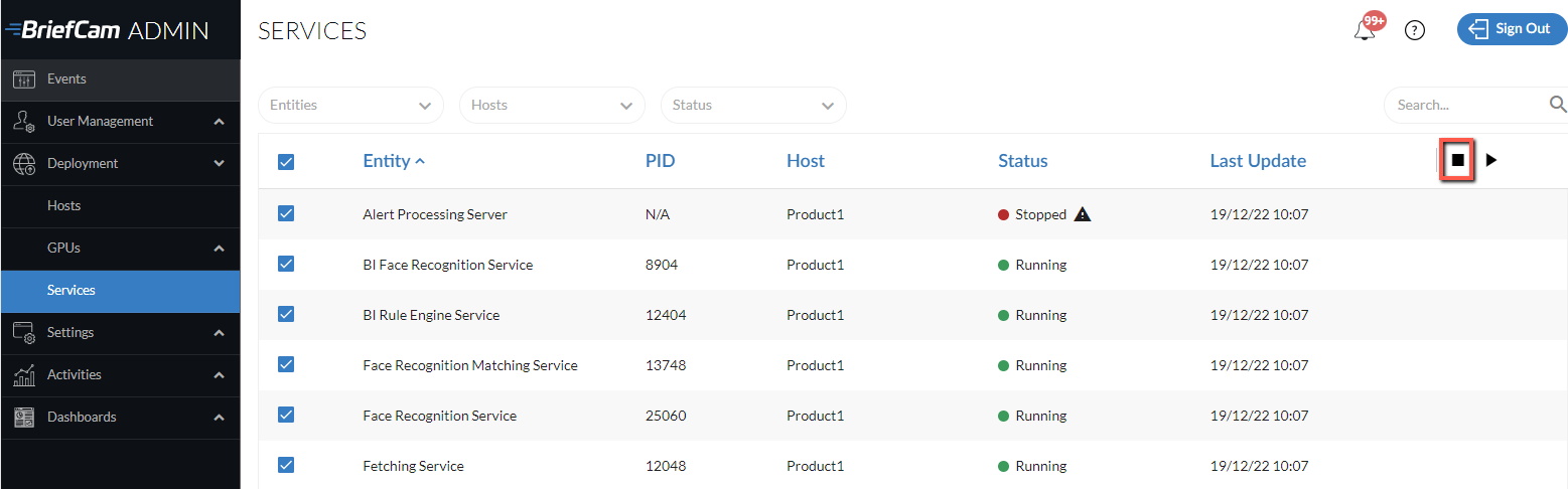

  3. 启动BriefCam Administrator Console并停止服BriefCam务。

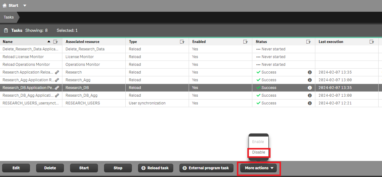

      • 通过转到打开QMC https://[servername]/qmc。
      • 从“任务”选项卡中,禁用RESEARCH_DB和RESEARCH_DB _AGG任务。

      • 从“任务”选项卡中,启用RESEARCH_DB和RESEARCH_DB _AGG任务。

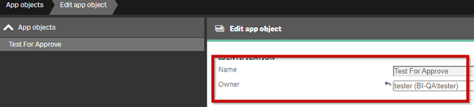

  15. 如果您正在使用Milestone Embedded外挂程式,且有使用者拥有自订仪表板,则需要将仪表板从旧使用者名称移转至新使用者名称,如下所示:

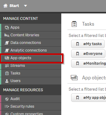

    1. 以bcuser身份打开Chrome并导航到QMC (https://hostname/qmc )。
    2. 移至App物件。

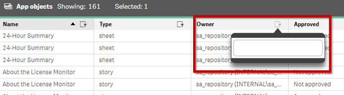

    3. 从“所有者”列中,单击筛选器图标并选择旧用户。
    4. 该表将显示由旧用户创建的所有工作表。在表格中的每行上双击。

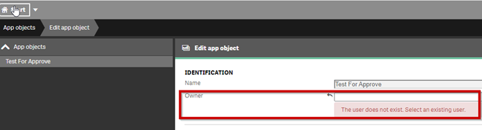

    5. 使用退格删除“所有者”字段中的值。
    6. 搜寻并选取新使用者。例如,请参阅下面的图像。
    7. 按一下“套用”。
    8. 针对每个表单重复上述步骤。

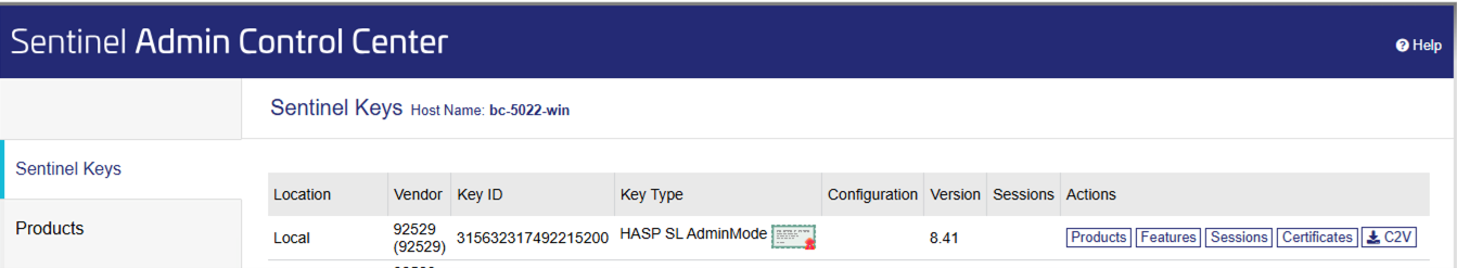

    1. 打开Chrome/Edge浏览器并转到。http://localhost:1947。
    2. 单击“Sentinel Keys(哨兵按键)”选项。
    3. 从“动作”栏中,按一下C2V。

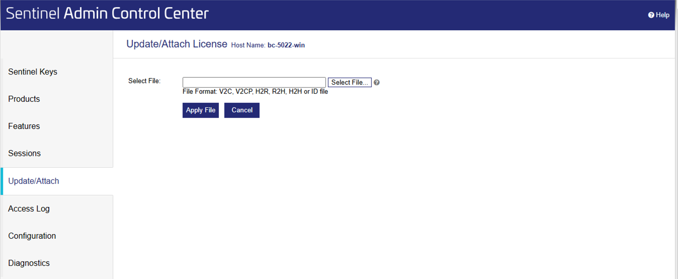

    6. 打开Chrome/Edge浏览器并转到http://localhost:1947。
    7. 单击“Update/Attach(更新/附加)”选项。
    8. 单击“选择文件”按钮并选择您接收的V2C文件BriefCam。
    9. 单击“应用文件”按钮。

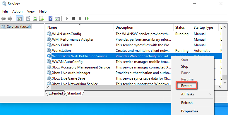

  20. 在安装Web服务的计算机上重新启动IIS服务(通过打开Windows服务,右键单击全球网BriefCam络发布服务并单击“重新启动”)。
