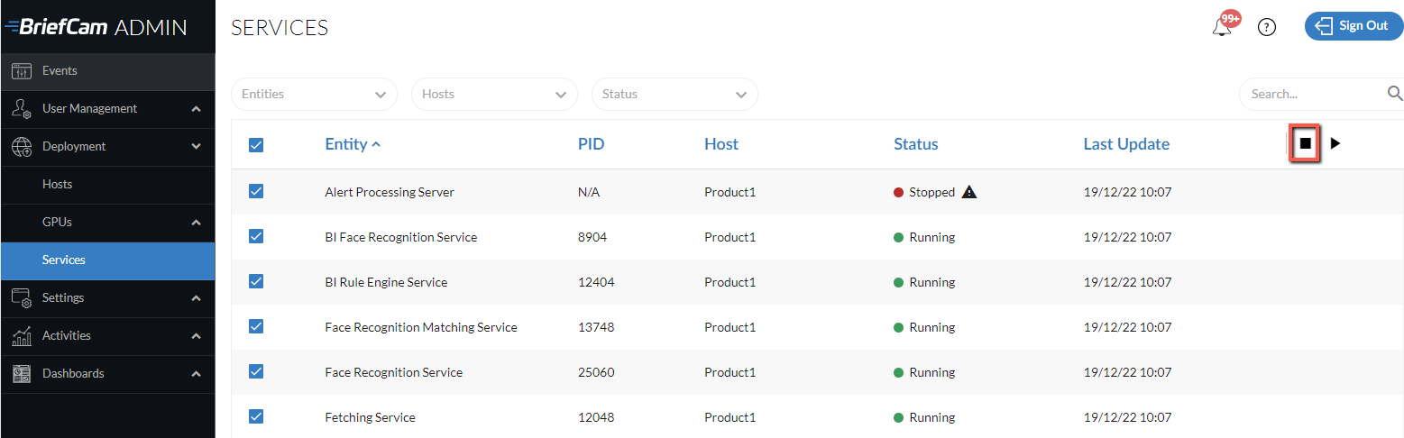

啟動BriefCam Administrator Console並停止服BriefCam務。

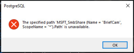

升級過程將把PostgreSQL升級到15.5版,並將首先導出現有數據。確保有足夠的可用空間用於備份(應與現有PostgreSQL數據目錄的大小相當–
c:\postreSQL_Data)。請注意,如果資料庫大於150 GB,升級將停止。在這種情況下,請聯繫BriefCam支持團隊。此外,如果數據庫安裝在以前版本的非默認目錄中,BriefCam將需要兩倍的可用空間進行備份。運行最新版本的BriefCamPostgreSQL安裝程序。PostgreSQL升級可能需要一些時間,因為數據是從舊數據庫導出到新數據庫的。例如,一個50 GB的數據庫需要大約30分鐘來遷移數據。如果看到以下消息,請單擊“”。

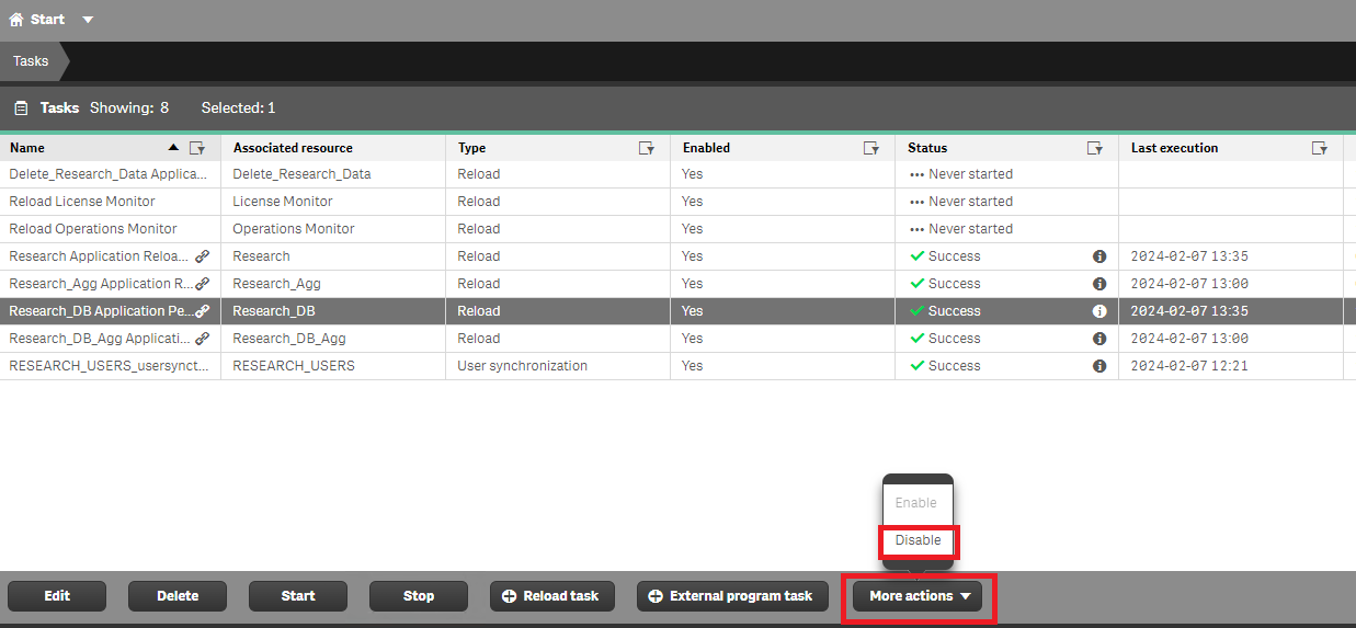

通過轉到打開QMC
https://[servername]/qmc。從“任務”選項卡中,禁用RESEARCH_DB和RESEARCH_DB _AGG任務。

從“任務”選項卡中,啟用RESEARCH_DB和RESEARCH_DB _AGG任務。

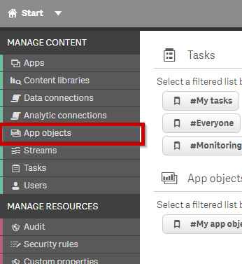

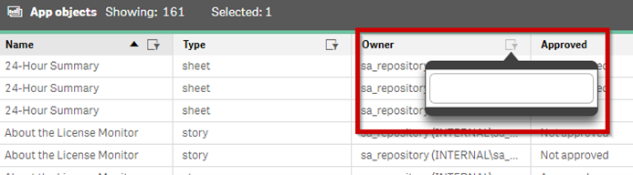

以bcuser身份打開Chrome並導航到QMC (
https://hostname/qmc)。移至App物件。

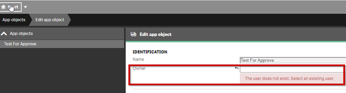

從“所有者”列中,單擊篩選器圖標並選擇舊用戶。
該表將顯示由舊用戶創建的所有工作表。在表格中的每行上雙擊。

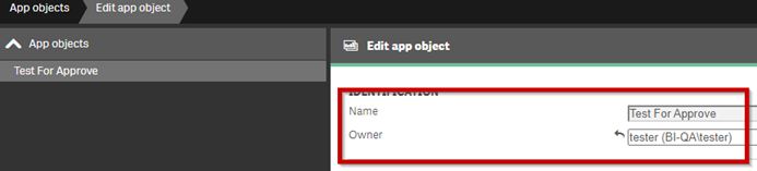

使用退格刪除“所有者”字段中的值。
搜尋並選取新使用者。例如,請參閱下面的圖像。
按一下“”。
針對每個表單重複上述步驟。

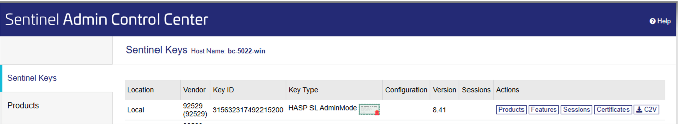

打開Chrome/Edge瀏覽器並轉到。http://localhost:1947。
單擊“Sentinel Keys(哨兵按鍵)”選項。
從“動作”欄中,按一下C2V。

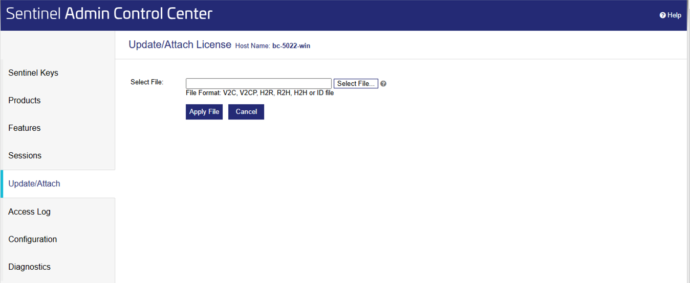

打開Chrome/Edge瀏覽器並轉到http://localhost:1947。
單擊“Update/Attach(更新/附加)”選項。
單擊“選擇文件”按鈕並選擇您接收的V2C文件BriefCam。
單擊“應用文件”按鈕。

啟動BriefCam Administrator Console並啟動每台主機所需的服BriefCam務。

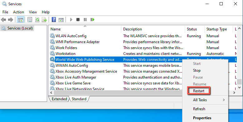

在安裝Web服務的計算機上重新啟動IIS服務(通過打開Windows服務,右鍵單擊全球網BriefCam絡發佈服務並單擊“重新啟動”)。
注意
重新啟動IIS服務後,在重新啟動後首次篩選對象時可能需要一兩分鐘才能獲得結果。
