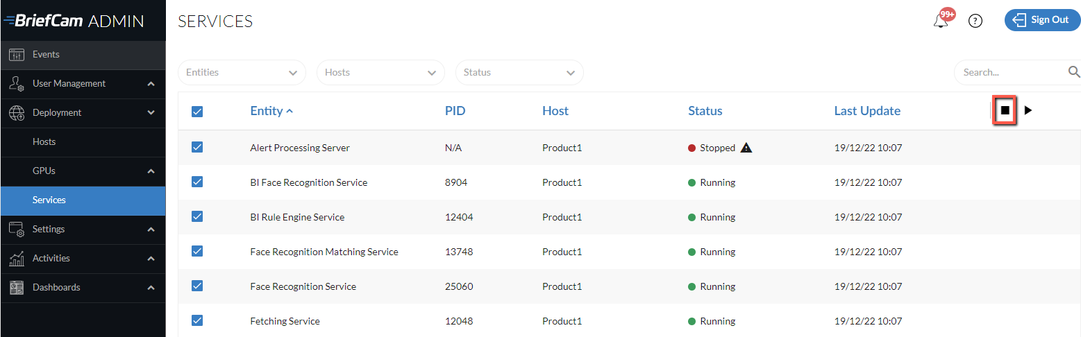

启动BriefCam Administrator Console并停止服BriefCam务。

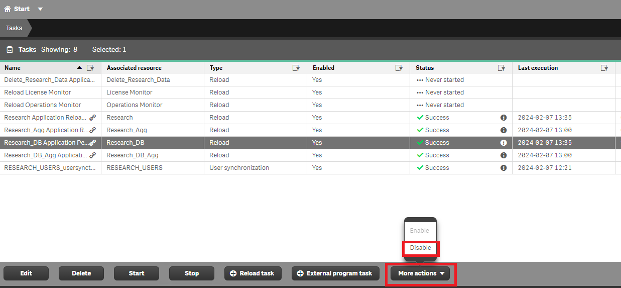

通过转到以下路径打开QMC
https://[servername]/qmc。在“任务”选项卡中,禁用RESEARCH_DB和RESEARCH_DB _AGG任务。

在“任务”选项卡中,启用RESEARCH_DB和RESEARCH_DB _AGG任务。

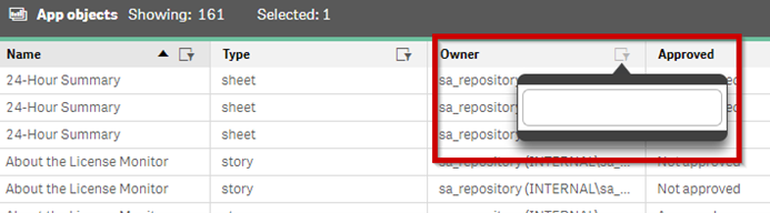

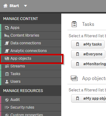

以用户身份打开Chrome并导航到QMC (
https://hostname/qmc)。转到应用程序对象。
从“所有者”列中,单击筛选器图标,然后选择旧用户。

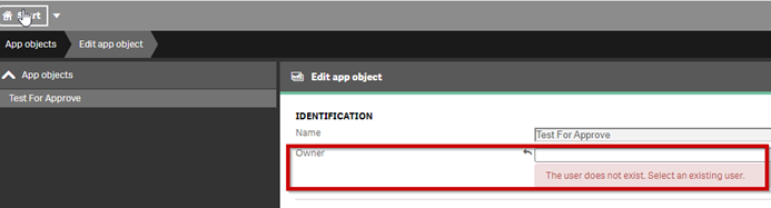

表格将显示由旧用户创建的所有表格。双击表格中的每一行。

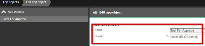

使用空格删除“所有者”字段中的值。
搜索并选择新用户。例如,请参阅以下图像。
单击。
对每个工作表重复上述步骤。

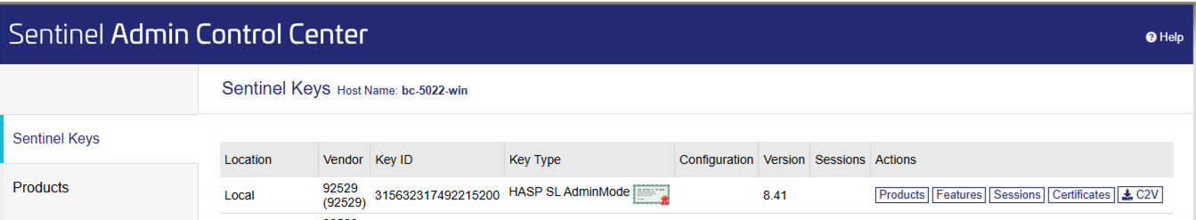

打开Chrome/Edge浏览器,然后转到http://localhost:1947。
单击“Sentinel Keys(哨兵按键)”选项。
从“操作”列中,单击C2V。
在https://www.briefcam.com/support/登录门BriefCam户并打开票证。您将附加C2V文件并请求包含新功能的V2C文件。

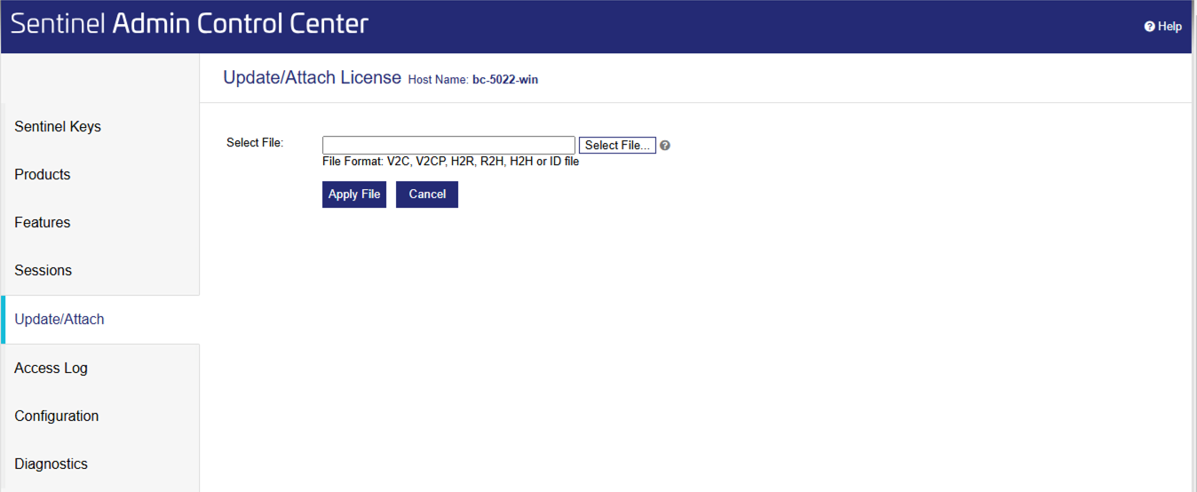

单击“Update/Attach(更新/附加)”选项。
单击选择文件按钮,并选择您接收的V2C文件BriefCam。
单击“Apply File(应用文件)”按钮。

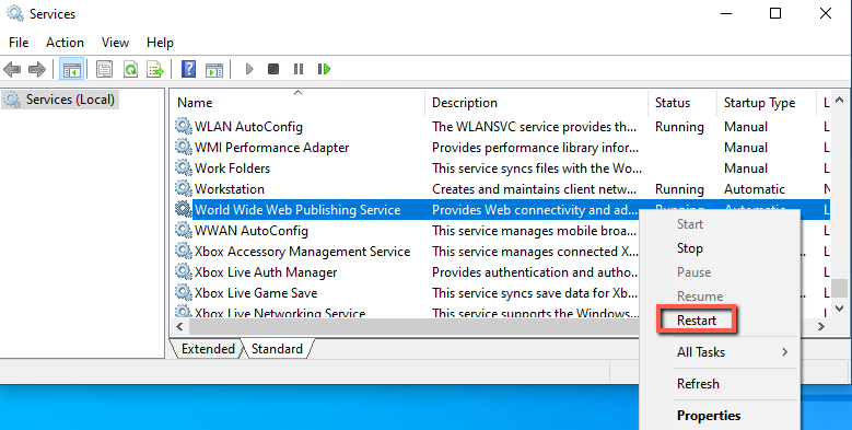

在安装BriefCamWeb服务的计算机上重新启动IIS服务(通过打开Windows服务,右键单击万维网发布服务并单击“重新启动”)。
注意
重启IIS服务后,在重启后首次筛选对象时,可能需要一两分钟才能得到结果。
