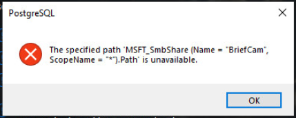

  9. Aşağıdaki mesajı görürseniz, Tamam'ı tıklatın.
