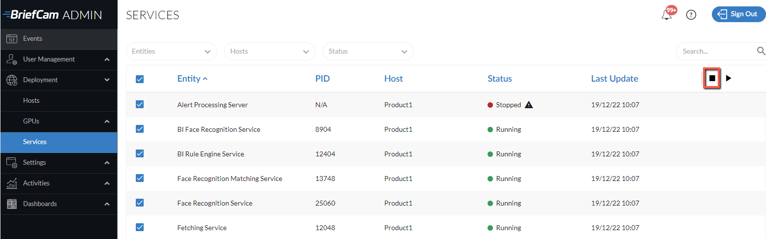

Ekranı başlatın BriefCam Administrator Console ve BriefCam hizmetleri durdurun.

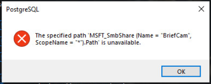

Yükseltme işlemi PostgreSQL'i 15.5 sürümüne yükseltecek ve ilk önce mevcut verileri dışa aktaracaktır. Yedekleme için yeterli alan bulunduğundan emin olun (mevcut PostgreSQL veri dizininin boyutu olmalıdır -
c:\postreSQL_Data). Veri tabanı 150 GB'tan büyükse yükseltmenin duracağını unutmayın. Bu durumda, BriefCam Destek ekibiyle iletişime geçin. Ayrıca, veritabanı önceki sürümde varsayılan olmayan bir dizine kurulmuşsa, BriefCam yedekleme için boş alanı iki katına çıkarması gerekecektir.BriefCam PostgreSQL yükleyicisinin en son sürümünü çalıştırın. PostgreSQL yükseltmesi biraz zaman alabilir, çünkü veriler eskiden yeni veritabanına dışa aktarılır. Örneğin, 50 GB'lık bir veritabanının verileri taşıması yaklaşık 30 dakika sürer. Aşağıdaki mesajı görürseniz, 'ı tıklatın.

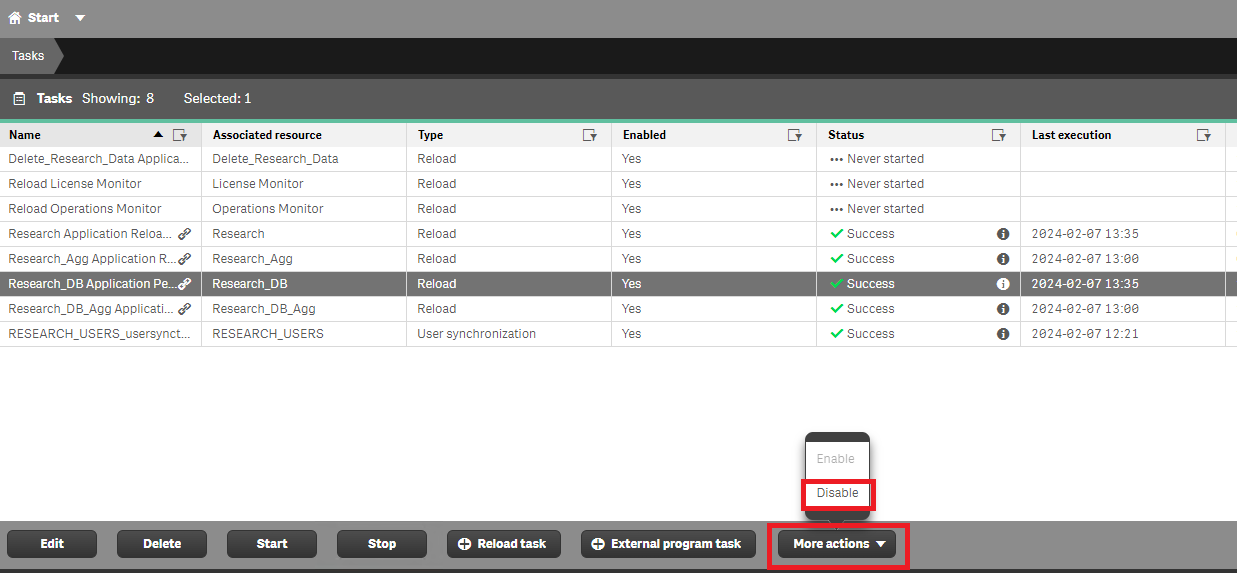

'a giderek QMC'
https://[servername]/qmcyi açın.Görevler sekmesinden, RESEARCH_DB ve RESEARCH_DB _AGG görevlerini devre dışı bırakın .

Görevler sekmesinden, RESEARCH_DB ve RESEARCH_DB _AGG görevlerini etkinleştirin .

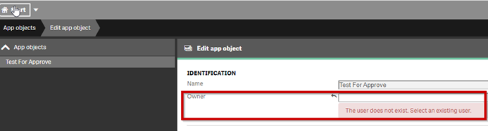

Milestone Embedded eklentisini kullanıyorsanız ve özelleştirilmiş panoları olan kullanıcılar varsa panoları eski kullanıcı adından yeni kullanıcı adına aşağıdaki şekilde taşımanız gerekir:

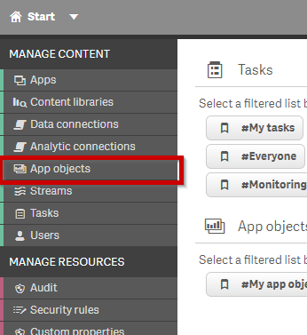

Chrome'u engelleyici olarak açın ve QMC'ye (
https://hostname/qmc) gidin.Uygulama nesnelerine gidin.

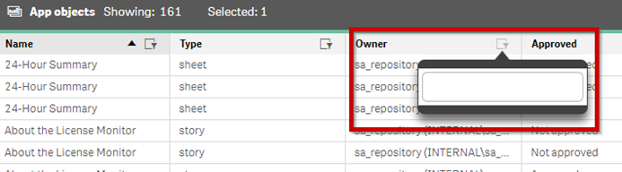

Sahibi sütunundan, filtre simgesine tıklayın ve eski kullanıcıyı seçin.
Tablo, eski kullanıcı tarafından oluşturulan tüm sayfaları görüntüleyecektir. Tablodaki her satıra çift tıklayın.

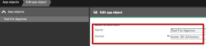

Geri alanını kullanarak, Sahibi alanındaki değeri kaldırın.
Arama yapın ve yeni kullanıcıyı seçin. Örneğin, aşağıdaki görüntüye bakın.
' yı tıklayın.
Her sayfa için yukarıdaki adımları tekrarlayın.

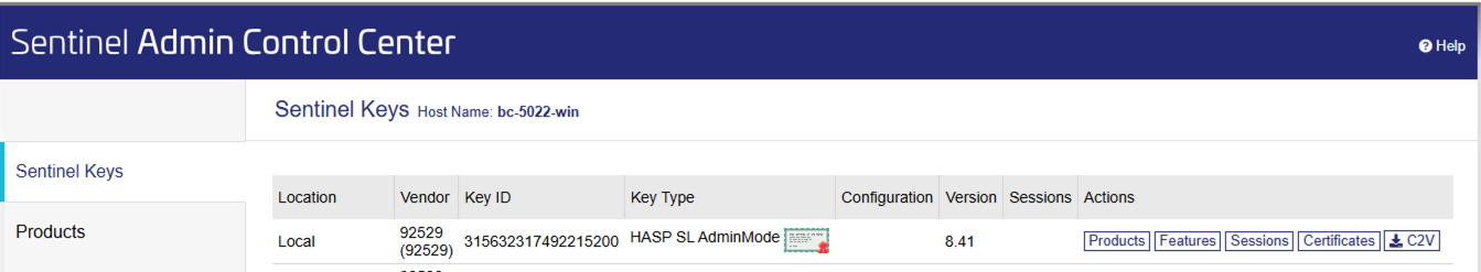

Lisansı aşağıdaki gibi yükseltin:
Chrome / Edge tarayıcısını açın ve gidin. http://localhost:1947.
Sentinel Tuşları seçeneğine tıklayın.
Eylemler sütunundan, C2V tuşuna tıklayın.
https://www.briefcam.com/support/ adresinden BriefCam Portal'da oturum açın ve bir bilet açın. C2V dosyasını ekleyecek ve yeni özelliklerle bir V2C dosyası isteyeceksiniz.

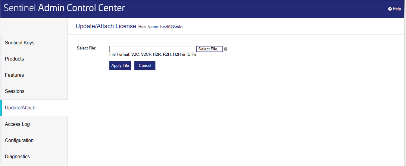

Müşteri BriefCam Başarı ekibi size istenen V2C (satıcıdan istemciye) dosyasını e-posta ile gönderecektir.
Chrome / Edge tarayıcısını açın ve http://localhost:1947 adresine gidin.
Güncelle/Ekle seçeneğini tıklatın.
Dosya Seç düğmesine tıklayın ve BriefCamondan aldığınız V2C dosyasını seçin.
Dosya Uygula düğmesini tıklatın.

Bilgisayarı başlatın BriefCam Administrator Console ve her bir ana bilgisayar için gereken BriefCam hizmetleri başlatın.

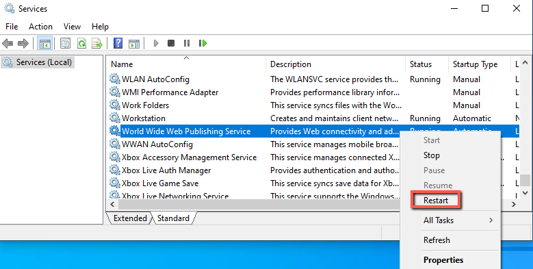

Web Hizmetlerinin kurulduğu makinede IIS hizmetlerini yeniden başlatın (BriefCamWindows Hizmetlerini açarak, World Wide Web Publishing Service'e sağ tıklayarak ve Yeniden Başlat'a tıklayarak).
