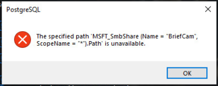

  9. Om du ser följande meddelande, klicka på OK.
