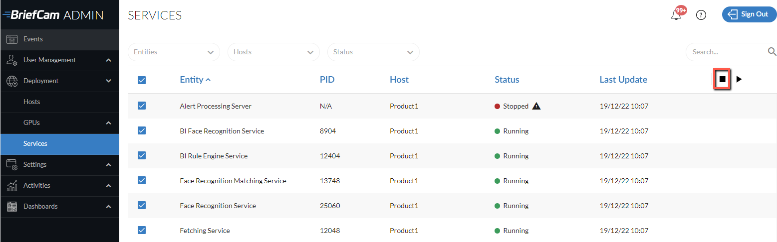

  3. Starta BriefCam Administrator Console och stoppa BriefCam tjänsterna.

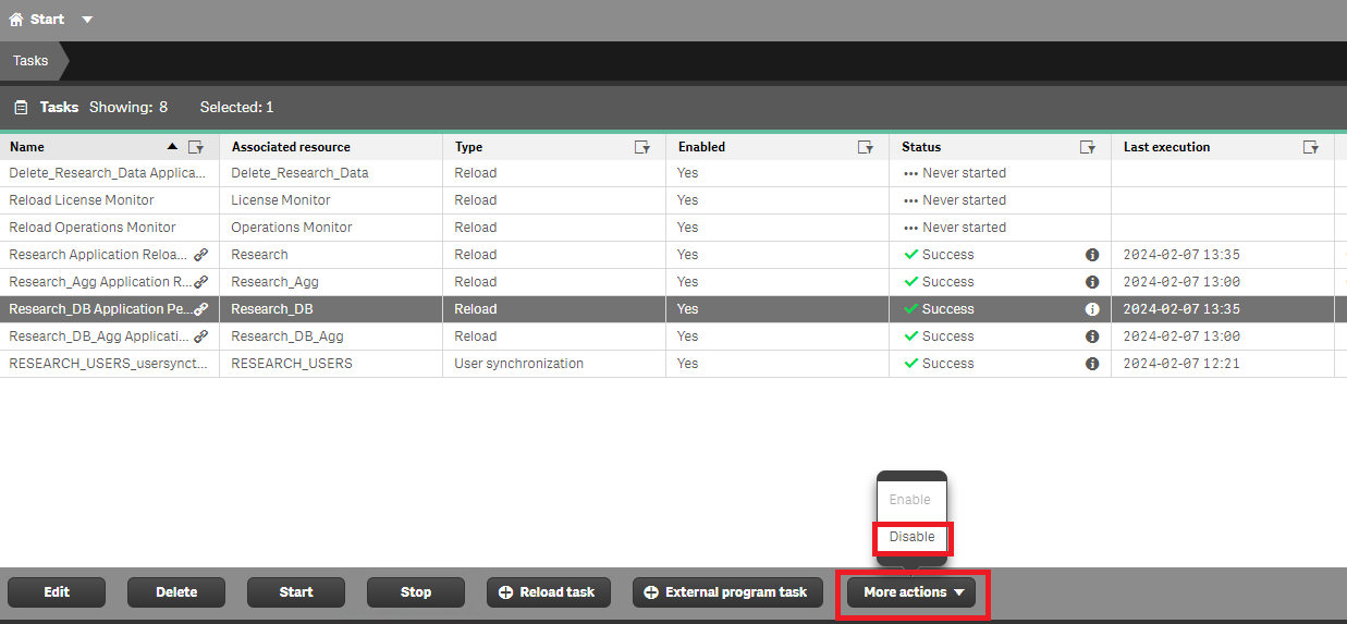

    2. Kör verktyget som delar QVD-filen i dagliga filer:
      • Öppna QMC genom att gå till https://[servername]/qmc.
      • Från fliken Aktiviteter, inaktivera aktiviteterna RESEARCH_DB och RESEARCH_DB _AGG.

      • Aktivera uppgifterna RESEARCH_DB och RESEARCH_DB _AGG från fliken Aktiviteter .

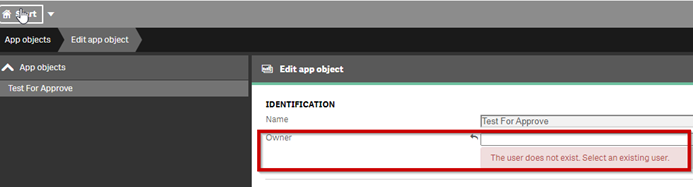

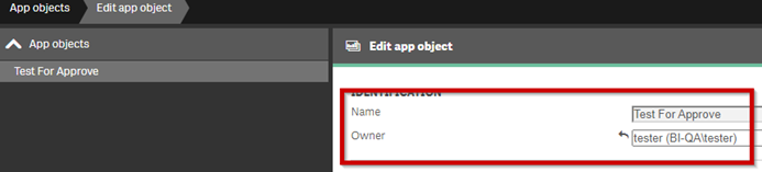

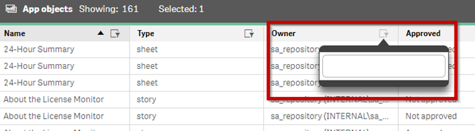

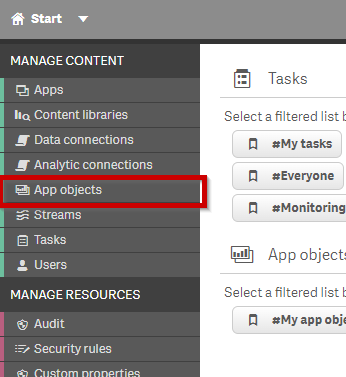

  15. Om du använder Milestone Embedded-plugin och det finns användare med anpassade instrumentpaneler, behöver du migrera instrumentpanelerna från det gamla användarnamnet till det nya användarnamnet enligt följande:
    1. Öppna Chrome som buffert och navigera till QMC (https://hostname/qmc).
    2. Gå till Appobjekt.
    3. Från kolumnen Ägare, klicka på filterikonen och välj den gamla användaren.
    4. Tabellen visar alla tabeller som skapades av den gamla användaren. Dubbelklicka på varje rad i tabellen.
    5. Använd backstegstangenten för att ta bort värdet i fältet Ägare.
    6. Sök och välj den nya användaren. Se till exempel bilden nedan.
    7. Klicka på Tillämpa.
    8. Repetera stegen ovan för varje ritblad.

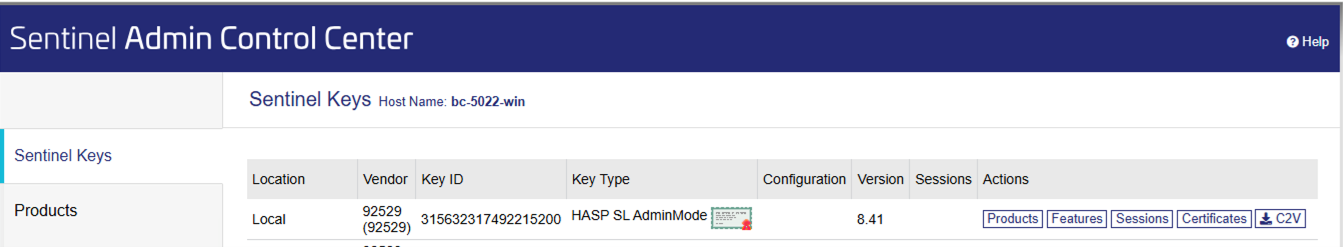

  16. Uppgradera licensen så här:
    1. Öppna webbläsaren Chrome/Edge och gå till http://localhost:1947.
    2. Klicka på alternativet Tangenter.
    3. Från kolumnen Åtgärder, klicka på C2V.
    4. Logga in på BriefCam portalen på https://www.briefcam.com/support/ och öppna en biljett. Du bifogar C2V-filen och begär en V2C-fil med de nya funktionerna.
    5. Customer BriefCam Success-teamet kommer att skicka den begärda V2C-filen (leverantör till klient) till dig via e-post.

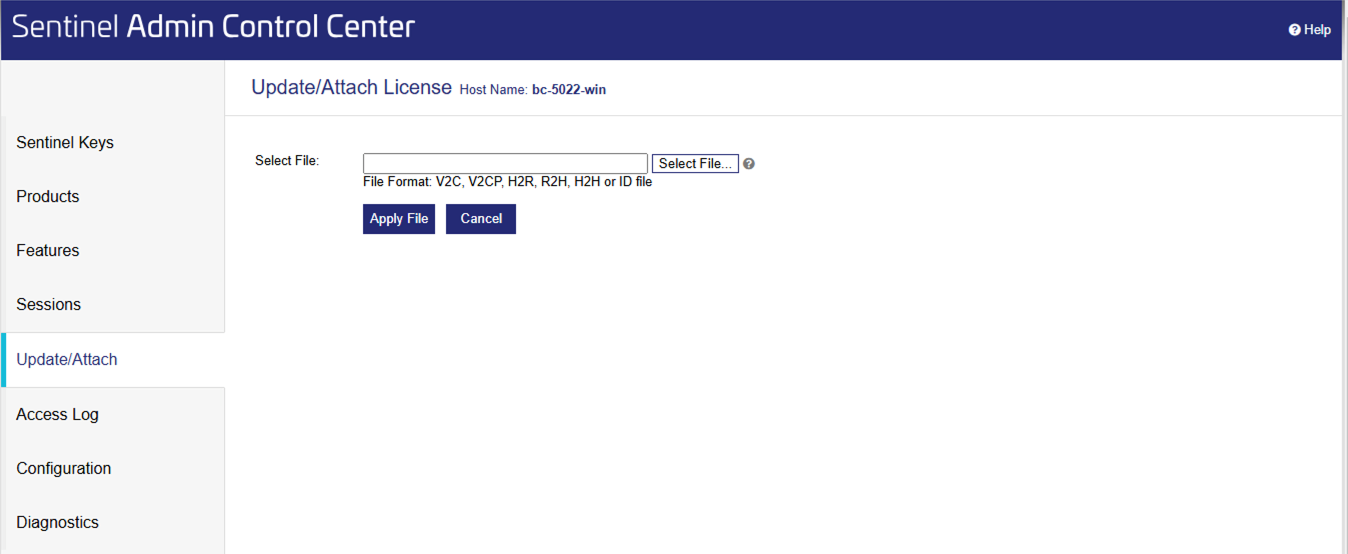

    6. Öppna webbläsaren Chrome/Edge och gå till http://localhost:1947.
    7. Klicka på alternativet Uppdatera/Bifoga.
    8. Klicka på knappen Välj fil och välj den V2C-fil du fick från BriefCam.
    9. Klicka på knappen Applicera fil.

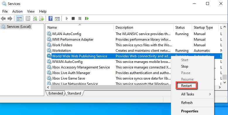

  20. Starta om IIS-tjänsterna på datorn där BriefCam webbtjänsterna är installerade (öppna Windows-tjänsterna, högerklicka på World Wide Web Publishing Service och klicka på Starta om).
    Notera
    Efter omstart av IIS-tjänsterna kan det ta en minut eller två att få resultat när objekt filtreras för första gången efter omstarten.
