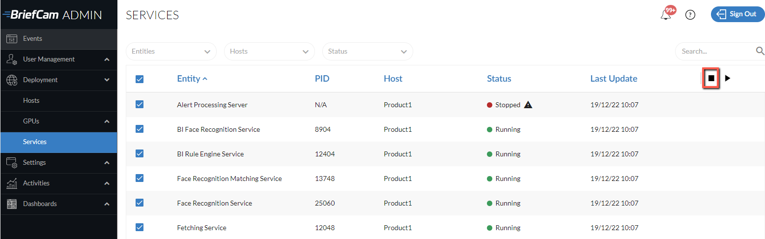

  3. BriefCam Administrator ConsoleBriefCam Запустите и остановите службы.

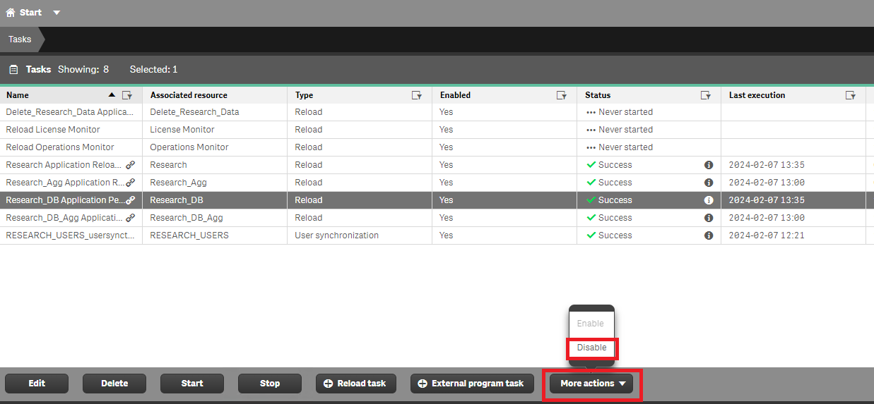

      • https://[servername]/qmcОткройте QMC, перейдя в.
      • На вкладке Задачи отключите задачи RESEARCH_DB и RESEARCH_DB _AGG.
      • qlik_migrate.zipЗагрузите инструмент со страницы загрузок BriefCam () и распакуйте файл.
      • cmdНажмите Windows Key + S, введите, нажмите правой кнопкой мыши по командной строке и выберите "Запустить от имени администратора".
      • Запустите инструмент со следующим синтаксисом: qlik-migrate.exe --user {пользователь BriefCam, который запускает службы Qlik} --password {пароль для пользователя BriefCam}

      • На вкладке Задачи включитезадачи RESEARCH_DB и RESEARCH_DB _AGG.

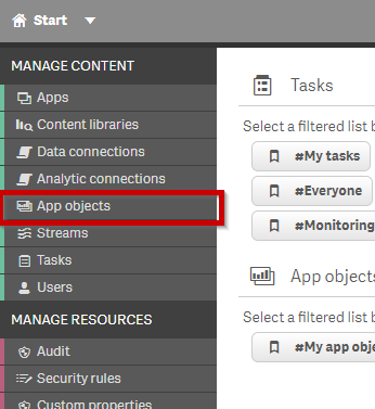

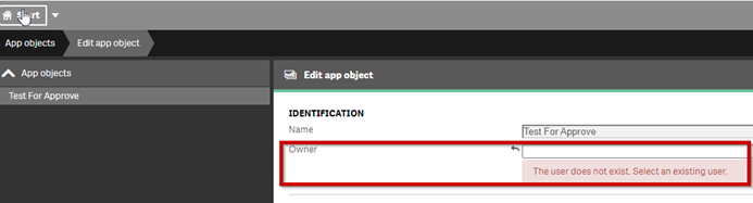

  15. Если вы используете встраиваемое расширение Milestone Embedded и у вас есть пользователи с настраиваемыми панелями мониторинга, вам необходимо перенести панели мониторинга со старого имени пользователя на новое имя пользователя следующим образом:
    1. https://hostname/qmcОткройте Chrome как резервный пользователь и перейдите в QMC ().
    2. Перейдите к объектам приложения.

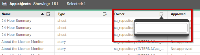

    3. В столбце Владелец нажмите значок фильтра и выберите старого пользователя.
    4. В таблице будут отображены все таблицы, которые были созданы старым пользователем. Дважды нажмите по каждой строке таблицы.

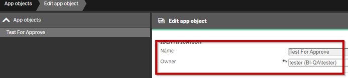

    5. Используя пробел, удалите значение из поля Владелец.
    6. Найдите и выберите нового пользователя. См., например, изображение ниже.
    7. Нажмите кнопку Применить.
    8. Повторите описанные выше действия для каждой таблицы.

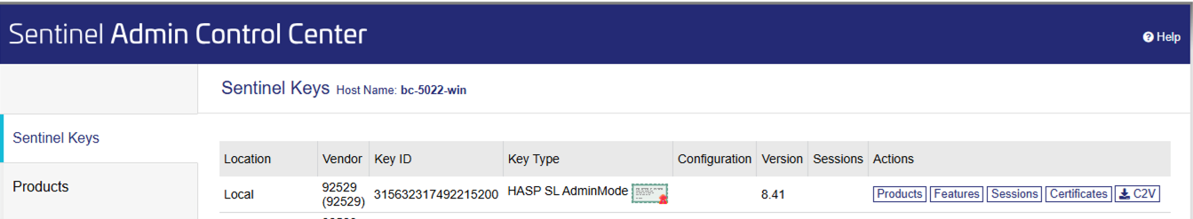

  16. Обновите лицензию следующим образом:
    1. Откройте браузер Chrome/Edge и перейдите по адресу . http://localhost:1947.
    2. Нажмите на опцию Sentinel Keys.
    3. В столбце Действия нажмите C2V.
    4. BriefCam Войдите на портал по адресу https://www.briefcam.com/support/ и откройте тикет. Вы прикрепите файл C2V и запросите файл V2C с новыми функциями.
    5. BriefCam Команда Customer Success отправит вам запрошенный файл V2C (поставщик клиенту) по электронной почте.

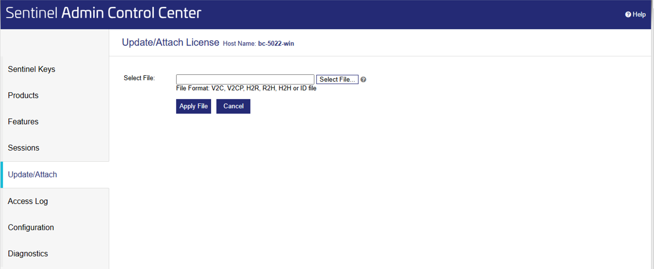

    6. Откройте браузер Chrome/Edge и перейдите по адресу http://localhost:1947.
    7. Выберите вариант Обновить/прикрепить.
    8. BriefCamНажмите кнопку Выбрать файл и выберите файл V2C, который вы получили от.
    9. Нажмите кнопку "Применить файл".

  19. BriefCam Administrator ConsoleBriefCam Запустите " и запустите " службы, необходимые для каждого хоста.

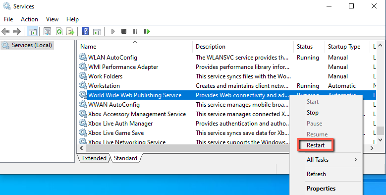

  20. BriefCam Перезапустите службы IIS на компьютере, на котором установлены эти веб-службы (откройте службы Windows, нажмите правой кнопкой мыши службу World Wide Web Publishing Service и выберите Перезапустить).
    Примечание
    После перезапуска служб IIS может потребоваться минута или две для получения результатов при первой фильтрации объектов после перезапуска.
