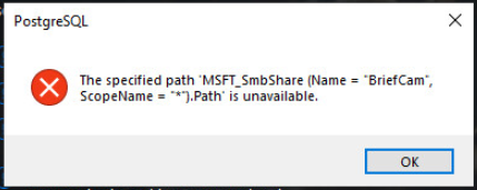

  9. Jeśli zobaczysz poniższy komunikat, kliknij przycisk OK.
