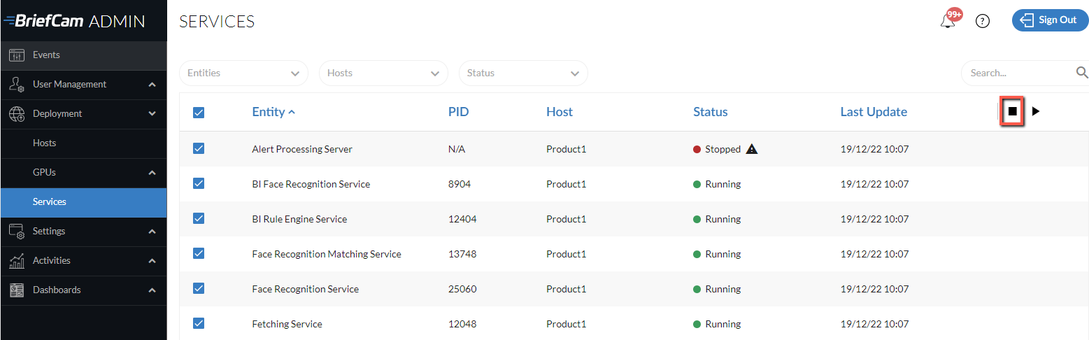

  3. Uruchom BriefCam Administrator Console i zatrzymaj usługi BriefCam .

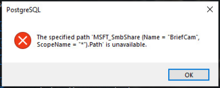

  7. Proces aktualizacji uaktualni PostgreSQL do wersji 15.5 i najpierw wyeksportuje istniejące dane. Upewnij się, że jest wystarczająco dużo wolnego miejsca na kopię zapasową (która powinna być wielkości istniejącego katalogu danych PostgreSQL - c:\postreSQL_Data). Pamiętaj, że jeśli baza danych jest większa niż 150 GB, aktualizacja zostanie zatrzymana. W takim przypadku należy skontaktować się z zespołem pomocy technicznej firmy BriefCam. Ponadto, jeśli baza danych została zainstalowana w poprzedniej wersji w katalogu innym niż domyślny, firma BriefCam będzie potrzebowała dwukrotnie więcej wolnego miejsca na kopię zapasową.
  8. Uruchom najnowszą wersję instalatora BriefCam PostgreSQL. Aktualizacja PostgreSQL może zająć trochę czasu, ponieważ dane są eksportowane ze starej do nowej bazy danych. Na przykład migracja danych z bazy danych o pojemności 50 GB zajmuje około 30 minut. Jeśli zobaczysz poniższy komunikat, kliknij przycisk OK.

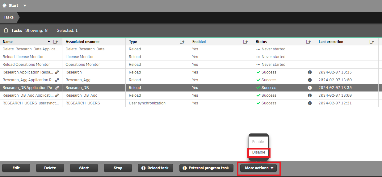

  11. W przypadku korzystania z modułu RESEARCH:
    1. Uruchom instalatora RESEARCH.
    2. Uruchom narzędzie, które dzieli plik QVD na codzienne pliki:
      • Otwórz narzędzie QMC, przechodząc do https://[servername]/qmc.
      • Na karcie Zadania wyłącz zadania RESEARCH_DB i RESEARCH_DB _AGG.

      • Na karcie Zadania włącz zadania RESEARCH_DB i RESEARCH_DB _AGG.

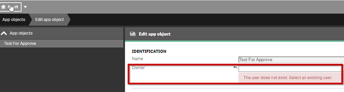

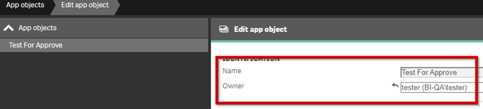

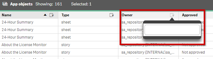

  15. Jeśli korzystasz z wtyczki Milestone Embedded i istnieją użytkownicy z niestandardowymi pulpitami nawigacyjnymi, musisz przeprowadzić migrację pulpitów ze starej nazwy użytkownika do nowej nazwy użytkownika w następujący sposób:

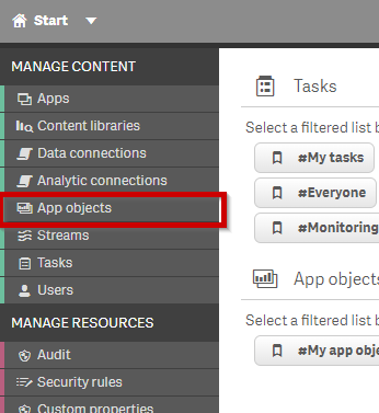

    1. Otwórz Chrome jako bufor i przejdź do QMC (https://hostname/qmc).
    2. Przejdź do obiektów aplikacji.
    3. W kolumnie Właściciel kliknij ikonę filtra i wybierz starego użytkownika.
    4. W tabeli wyświetlone zostaną wszystkie arkusze utworzone przez starego użytkownika. Kliknij dwa razy na każdy wiersz w tabeli.
    5. Użyj tylnej części spacji, aby usunąć wartość z pola Właściciel.
    6. Wyszukaj i wybierz nowego użytkownika. Patrz na przykład poniższy obraz.
    7. Kliknij Zastosuj.
    8. Powtórz powyższe kroki dla każdego arkusza.

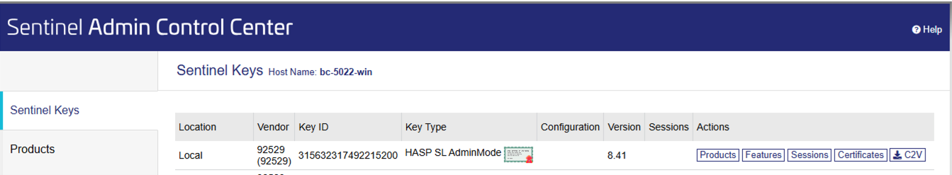

  16. Zaktualizuj licencję w następujący sposób:
    1. Otwórz przeglądarkę Chrome/Edge i wejdź na stronę . http://localhost:1947.
    2. Kliknąć opcję Klawisze Sentinel.
    3. W kolumnie Czynności kliknij przycisk C2V.
    4. Zaloguj się do Portalu BriefCam na stronie https://www.briefcam.com/support/ i otwórz bilet. Dołączysz plik C2V i poprosisz o plik V2C z nowymi funkcjami.
    5. Zespół BriefCam Customer Success wyśle do Ciebie pocztą e-mail żądany plik V2C (dostawca do klienta).

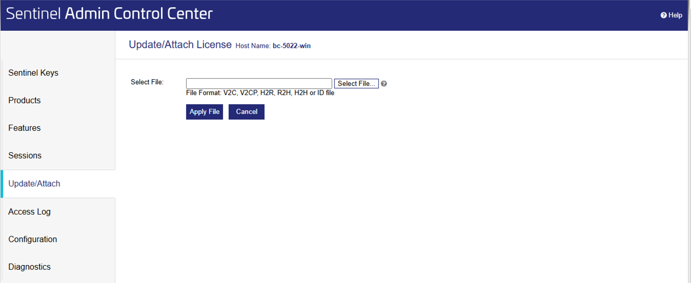

    6. Otwórz przeglądarkę Chrome/Edge i wejdź na stronę http://localhost:1947.
    7. Kliknij opcję Aktualizuj/Dołącz.
    8. Kliknij przycisk Wybierz plik i wybierz plik V2C otrzymany z BriefCam.
    9. Kliknij przycisk Zastosuj plik.

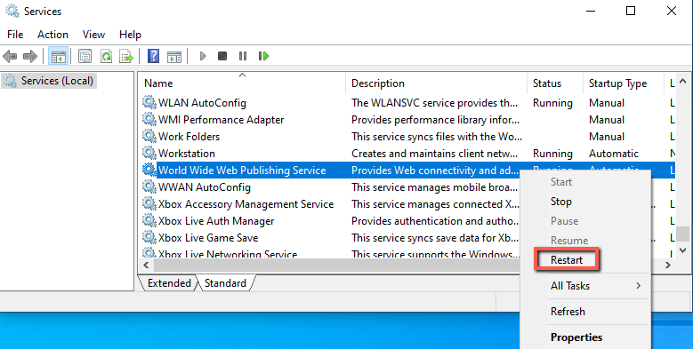

  20. Uruchom ponownie usługi IIS na komputerze, na którym zainstalowane są BriefCam usługi sieci Web (otwierając usługi Windows, klikając prawym przyciskiem myszy usługę publikowania w sieci WWW i klikając przycisk Uruchom ponownie).
    Uwaga
    Po ponownym uruchomieniu usług IIS uzyskanie wyników podczas filtrowania obiektów po raz pierwszy po ponownym uruchomieniu może zająć minutę lub dwie.
