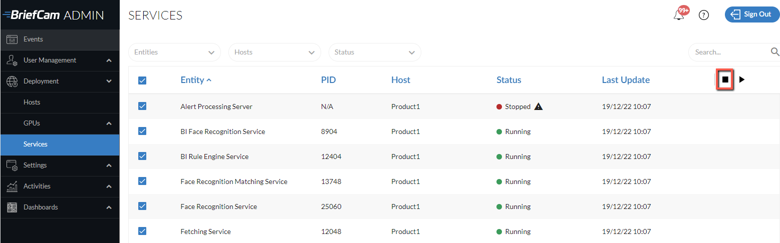

  3. Start BriefCam Administrator Console og stop BriefCam tjenesterne.

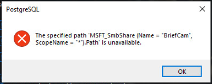

  8. Kør den seneste version af BriefCam PostgreSQL installer. Opgraderingen af PostgreSQL kan tage noget tid, fordi data bliver eksporteret fra den gamle til den nye database. Det tager f.eks. ca. 30 minutter for en database på 50 GB at migrere dataene. Klik på OK, hvis du ser følgende besked.

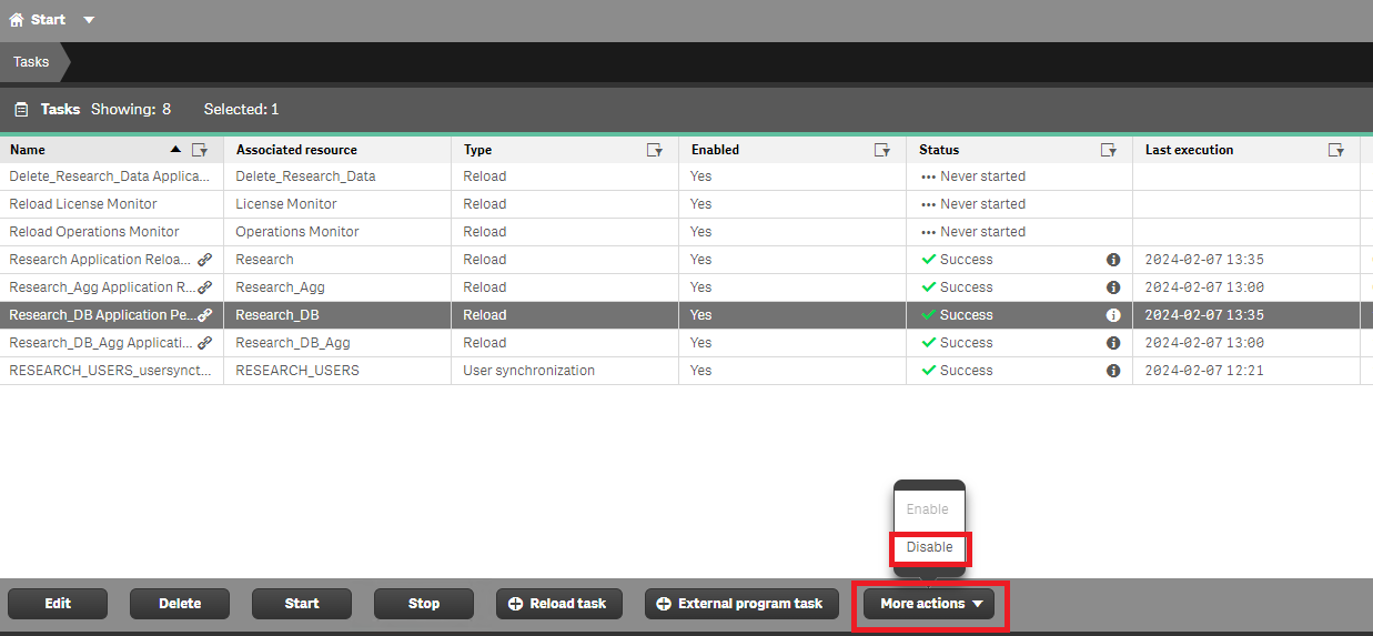

      • Fra fanen Opgaver skal du deaktivere opgaverne RESEARCH_DB og RESEARCH_DB _AGG.

      • Fra fanen Opgaver skal du aktivere opgaverne RESEARCH_DB og RESEARCH_DB _AGG.

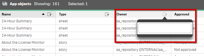

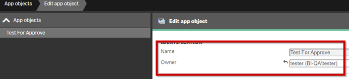

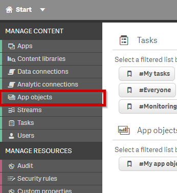

  15. Hvis du bruger Milestone Embedded plugin, og der er brugere med brugertilpassede dashboards, skal du migrere dashboards fra det gamle brugernavn til det nye brugernavn på følgende måde:
    1. Åbn Chrome som cuser og naviger til QMC (https://hostname/qmc).
    2. Gå til App-objekter.
    3. Fra kolonnen Ejer skal du klikke på filter-ikonet og vælge den gamle bruger.
    4. Tabellen vil vise alle de ark, der blev oprettet af den gamle bruger. Dobbeltklik på hver række i tabellen.

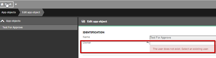

    5. Fjern værdien i feltet Ejer ved hjælp af backspace.
    6. Søg efter og vælg den nye bruger. Se for eksempel billedet herunder.
    7. Klik på Anvend.
    8. Gentag trinnene ovenfor for hvert ark.

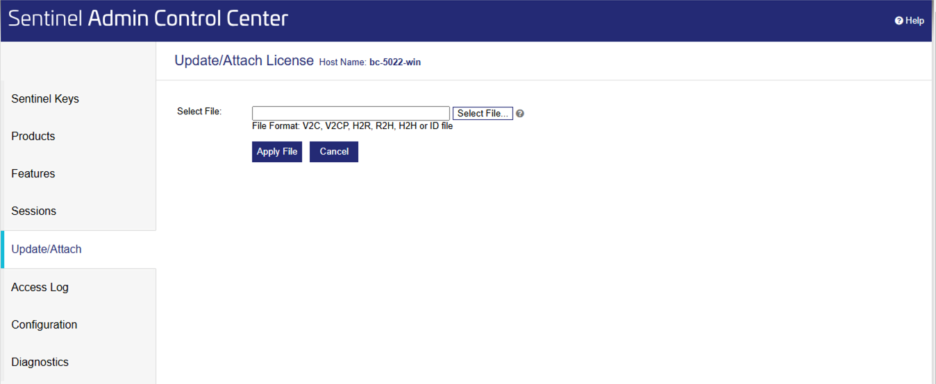

  16. Opgrader licensen på følgende måde:

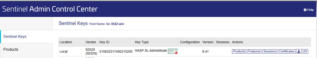

    1. Åbn Chrome/Edge-browseren og gå til . http://localhost:1947.
    2. Klik på indstillingen Sentineltaster.
    3. Fra kolonnen Handlinger skal du klikke på C2V.
    4. Log ind på BriefCam portalen på https://www.briefcam.com/support/ og åbn en billet. Du vedhæfter C2V-filen og anmoder om en V2C-fil med de nye funktioner.
    5. Customer BriefCam Success-teamet e-mailer den ønskede V2C-fil (leverandør til klient).
    6. Åbn Chrome/Edge-browseren og gå til http://localhost:1947.
    7. Klik på indstillingen Opdater/vedhæft.
    8. Klik på knappen Vælg fil og vælg den V2C-fil, du har modtaget fra BriefCam.
    9. Klik på knappen Anvend fil.

  19. Start systemet BriefCam Administrator Console og start de BriefCam tjenester, der er nødvendige for hver vært.

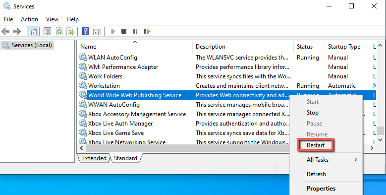

  20. Genstart IIS-tjenesterne på den maskine, hvor BriefCam webtjenesterne er installeret (ved at åbne Windows-tjenesterne, højreklikke på World Wide Web Publishing-tjenesten og klikke på Genstart).
    Bemærk
    Efter genstart af IIS-tjenesterne kan det tage et minut eller to at få resultater, når der filtreres objekter for første gang efter genstarten.
