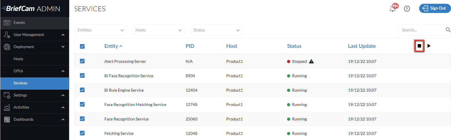

Стартирайте BriefCam Administrator Console и спрете BriefCam услугите.

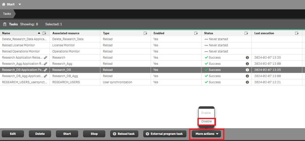

Отворете QMC, като отидете на
https://[servername]/qmc…От раздела "Задачи" деактивирайте задачите на RESEARCH_DB и RESEARCH_DB _AGG.

От раздела "Задачи" разрешете задачите на RESEARCH_DB и RESEARCH_DB _AGG.

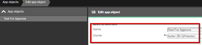

Ако използвате приставката Milestone Embedded и има потребители с персонализирани табла за управление, трябва да мигрирате таблата за управление от старото потребителско име към новото потребителско име, както следва:

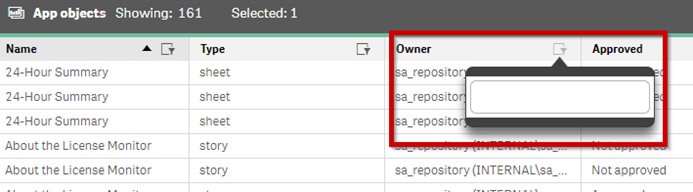

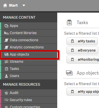

Отворете Chrome като потребител и отидете на QMC (
https://hostname/qmc).Отидете в обекти на приложението .
От колоната Собственик щракнете върху иконата на филтъра и изберете стария потребител.

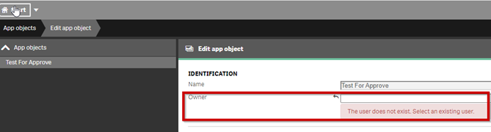

Таблицата ще покаже всички листове, създадени от стария потребител. Натиснете два пъти върху всеки ред в таблицата.
С помощта на резервното пространство премахнете стойността в полето Собственик.
Търси и избери нов потребител. Например вижте изображението по-долу.
Щракнете върху .
Повторете стъпките по-горе за всеки лист.

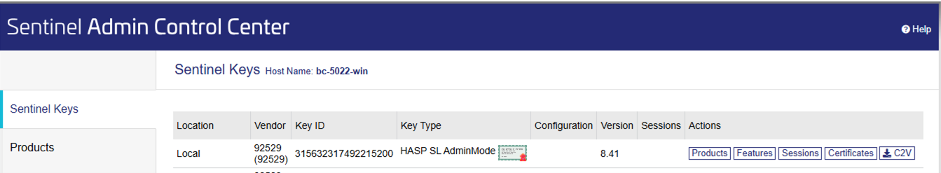

Отворете браузъра Chrome/Edge и отидете на . http://localhost:1947.
Кликнете върху опцията Sentinel Keys.
От колоната Действия щракнете върху C2V.
Влезте в BriefCam портала на https://www.briefcam.com/support/ и отворете билет. Ще прикачите C2V файла и ще поискате V2C файл с новите функции.
Екипът за BriefCam клиентски успех ще ви изпрати по имейл заявения V2C (доставчик на клиент) файл.

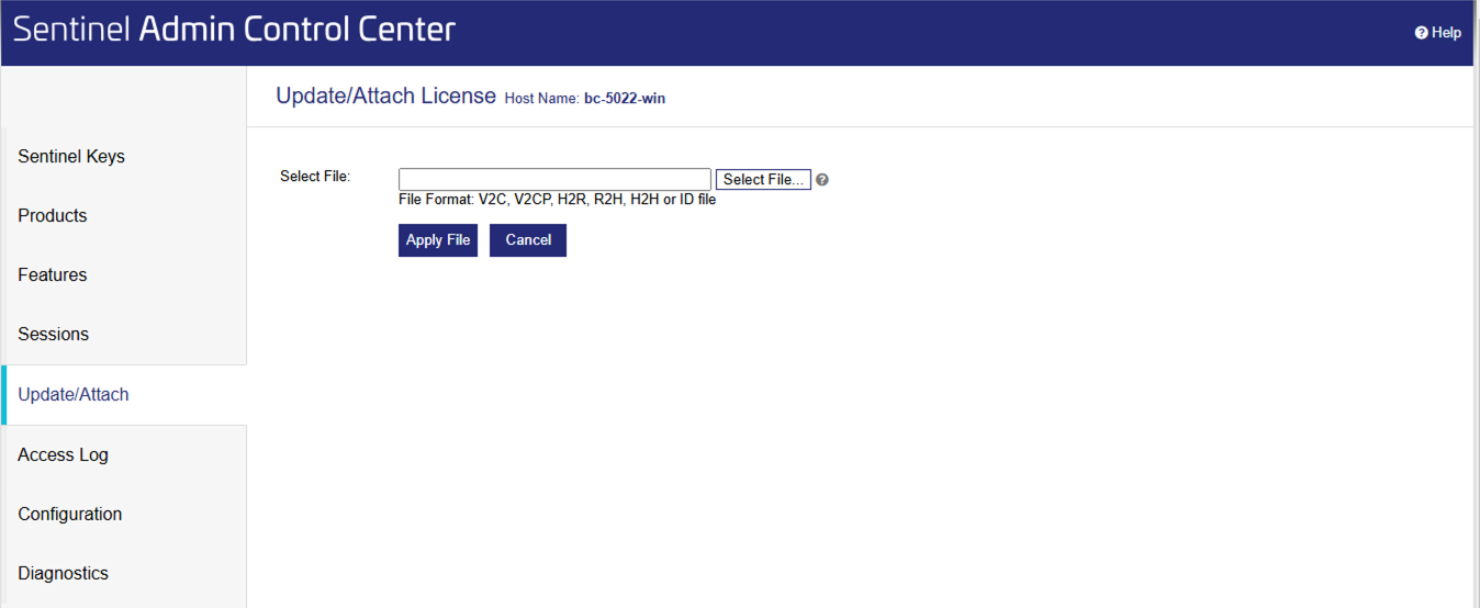

Отворете браузъра Chrome/Edge и отидете на http://localhost:1947.
Щракнете върху опцията Актуализиране/Прикачване.
Щракнете върху бутона Избери файл и изберете V2C файла, който сте получили от BriefCam..
Щракнете върху бутона "Приложи файл".

Стартирайте BriefCam Administrator Console и стартирайте BriefCam услугите, необходими за всеки хост.

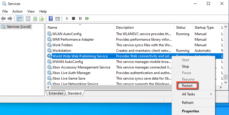

Рестартирайте IIS услугите на машината, на която са инсталирани BriefCam уеб услугите (като отворите Windows Services, щракнете с десния бутон върху World Wide Web Publishing Service и щракнете върху Рестартиране).
Забележка
След рестартиране на IIS услугите може да отнеме минута или две, за да получите резултати при филтриране на обекти за първи път след рестартирането.
