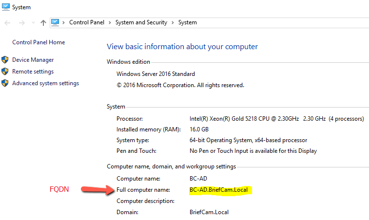

  1. 如果您使用的是完整限定名称(FQDN),请按一下“控制面板”中的“系统”功能表,寻找您的伺服器FQDN。您会看到您机器的FQDN (如果存在)。

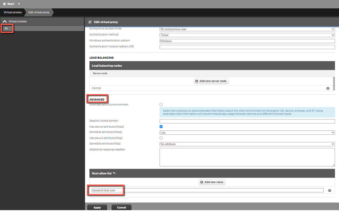

  5. 进入QlikQMC >虚拟代理(https://localhost/qmc/virtualproxies)并编辑代bc理。
  6. 打开“高级”选项卡,将RESEARCH计算机的新主机名(FQDN或别名/CNAME)添加到“主机允许”列表中。範例:
  7. 按一下“套用”。

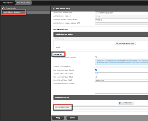

  9. 打开“高级”选项卡,将RESEARCH计算机的新主机名(FQDN或别名/CNAME)添加到“主机允许”列表中。範例:
  10. 按一下“套用”。
