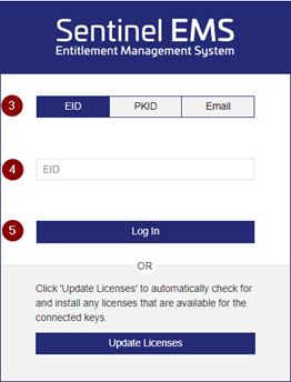

Aby przeprowadzić aktywację online:
  1. Otwórz przeglądarkę w BriefCamsystemie (podłączonym do Internetu).
  2. Przejdź do witryny https://briefcam.prod.sentinelcloud.com/customer/login .
  3. Kliknij przycisk EID .
  4. W polu EID wpisz BriefCamlicencję dostarczoną przez .BriefCam
  5. Kliknij przycisk Zaloguj .

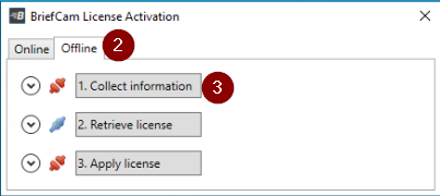

Aby aktywować licencję na serwerze, który nie jest podłączony do Internetu, najpierw należy wygenerować plik "C2V" z BriefCamserwera .
Na BriefCamserwerze otwórz narzędzie aktywacji BriefCamlicencji . Domyślnie znajduje się na pulpicie.
Jeśli nie ma go na pulpicie, wyszukaj go w menu Start lub znajdź go w folderze BriefCamServer.
  1. Kliknij kartę Offline .
  2. Kliknij przycisk Zbieraj informacje .
  3. Wybierz miejsce zapisu pliku C2V w otwartym oknie.
  4. Skopiuj plik na komputer podłączony do Internetu.

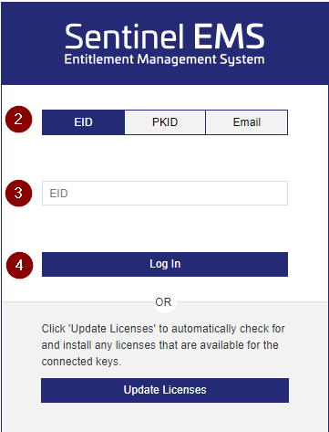

  1. Na komputerze podłączonym do Internetu przejdź do witryny https://briefcam.prod.sentinelcloud.com/customer/login .
  2. Kliknij przycisk EID .
  3. W polu EID wpisz BriefCamlicencję dostarczoną przez .BriefCam
  4. Kliknij przycisk Zaloguj .
  5. Kliknij Przycisk Zarejestruj Później .

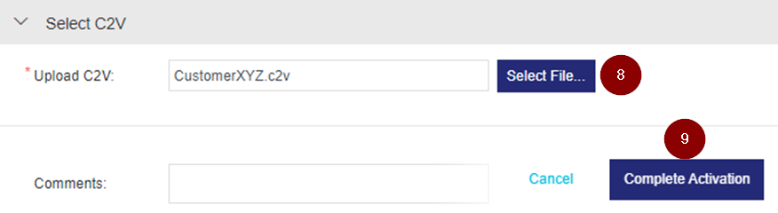

  8. Kliknij przycisk Wybierz plik . (Plik można również przeciągać i upuszczać.)
  9. Wybierz wcześniej wygenerowany plik C2V (patrz Generowanie pliku C2V) i kliknij przycisk Zakończ aktywację .

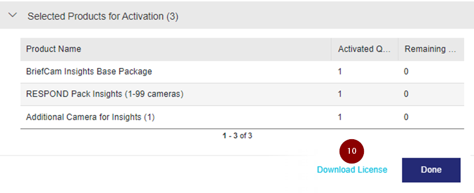

  10. Kliknij przycisk Pobierz licencję .

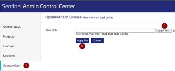

Stosowanie pliku V2CP
Teraz zastosujesz plik V2CP. Pamiętaj, że rozszerzenie pliku jest ..V2CP
Na BriefCamserwerze otwórz przeglądarkę i wejdź na stronę http://localhost:1947/_int_/devices.html .
  1. Kliknij Aktualizuj/Dołącz .
  2. Kliknij Przycisk Wybierz Plik .
  3. Wybierz plik V2CP i kliknij przycisk Zastosuj plik .
  4. Uruchom ponownie usługi IIS.
