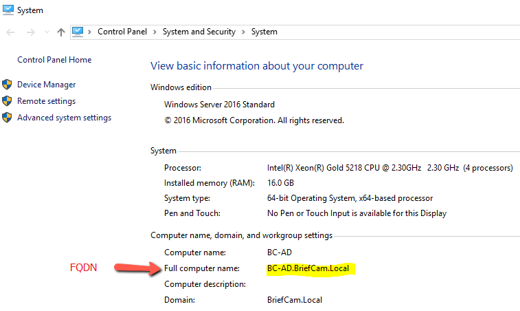

  1. 完全修飾ドメイン名(FQDN)を使用している場合は、コントロールパネルのシステムメニューをクリックして、サーバーのFQDNを見つけます。お使いのマシンのFQDN(存在する場合)が表示されます。

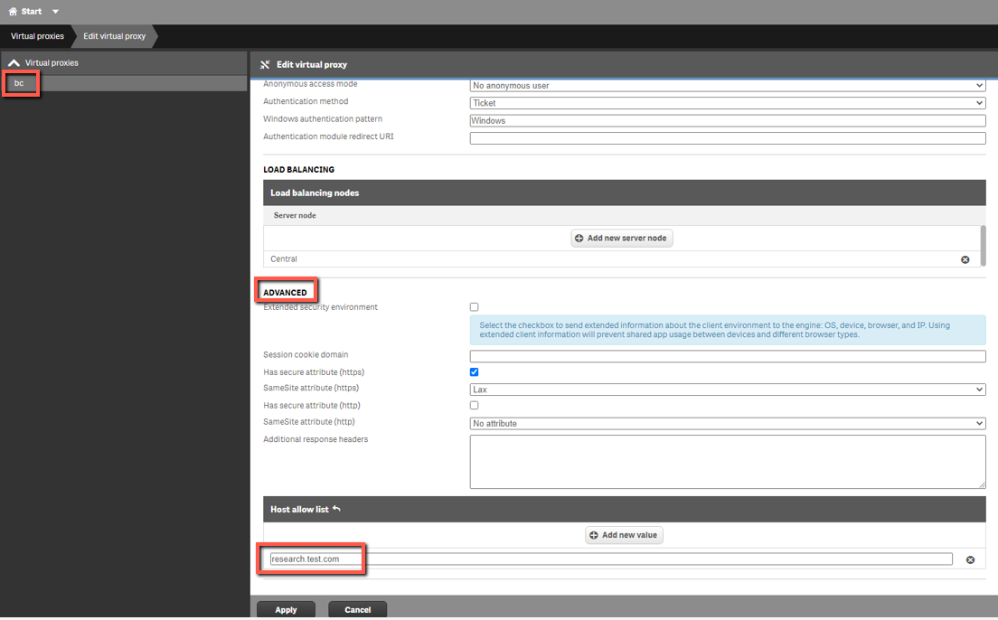

  5. Qlik QMC > Virtual proxies (https://localhost/qmc/virtualproxies)と入力し、 bcproxyを編集します。
  6. Advanced(詳細)タブを開き、RESEARCHマシンの新しいホスト名(FQDNまたはエイリアス/CNAME)をHost allow list(ホスト許可リスト)に追加します。例:
  7. [適用] をクリックします。

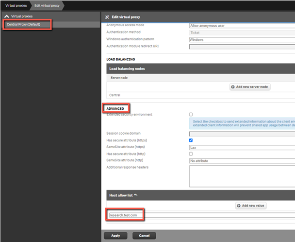

  8. 仮想プロキシに戻り、セントラルプロキシ(デフォルト)を編集します。
  9. Advanced(詳細)タブを開き、RESEARCHマシンの新しいホスト名(FQDNまたはエイリアス/CNAME)をHost allow list(ホスト許可リスト)に追加します。例:
  10. [適用] をクリックします。
