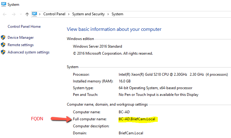

  1. Si está utilizando un nombre completo (FQDN), encuentre el FQDN de su servidor haciendo clic en el menú Sistema del Panel de control. Verá el FQDN de su ordenador (si existe).

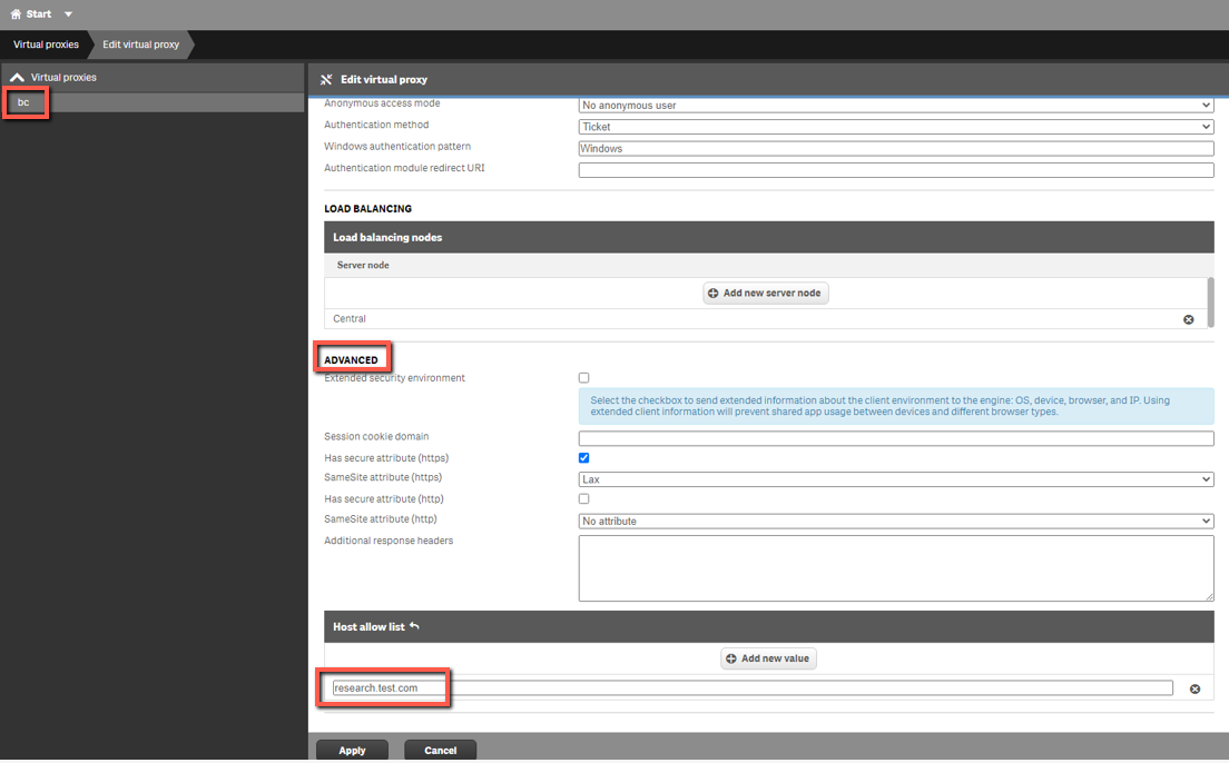

  5. Introduzca Qlik QMC > Proxies virtuales (https://localhost/qmc/virtualproxies) y edite el proxy bc .
  6. Abra la pestaña Avanzados y añada el nuevo nombre de host del ordenador RESEARCH (el FQDN o alias/CNAME) a la lista de permitidos de host. Por ejemplo:
  7. Haga clic en Aplicar.

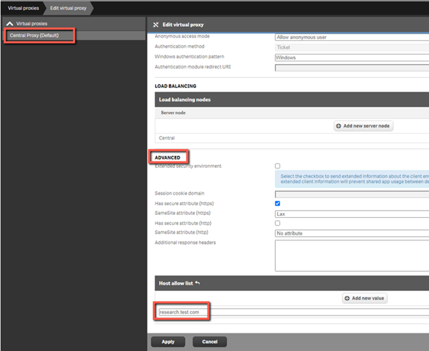

  8. Vuelva a Proxies virtuales y edite el Proxy central (Predeterminado).
  9. Abra la pestaña Avanzados y añada el nuevo nombre de host del ordenador RESEARCH (el FQDN o alias/CNAME) a la lista de permitidos de host. Por ejemplo:
  10. Haga clic en Aplicar.
