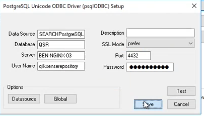

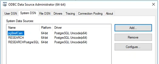

  4. Añada dos conexiones ODBC: RESEARCH y RESEARCHPostgreSQL.

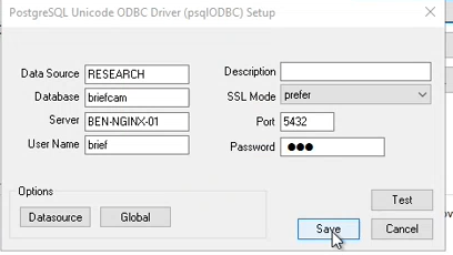

    1. Para la conexión ODBC RESEARCH , asigne la base de datos al servidor de base de datos del BriefCam .
    2. Para la conexión ODBC RESEARCHPostgreSQL , asigne la base de datos al servidor de bases de datos RESEARCH.
      * Se requiere que el puerto 4432 se abra de entrada en el primer ordenador RESEARCH para que el segundo ordenador RESEARCH pueda acceder a su base de datos Postgres.

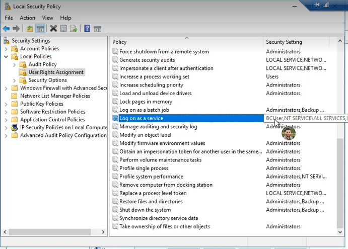

  6. Asegúrese de que la cuenta de usuario de servicio creada en el paso anterior se incluye en la directiva Iniciar sesión como servicio local:

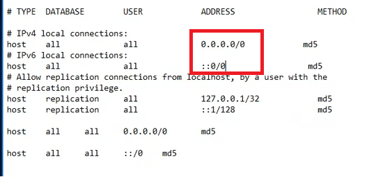

  11. Edite el archivo de pg_hba.conf para permitir conexiones no locales:

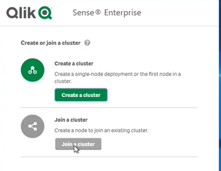

  14. Ejecute el instalador de Qlik como administrador.
  15. Haga clic en el botón Unirse a un clúster.

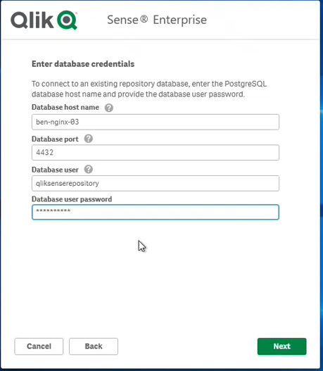

  16. Rellene las credenciales de la base de datos (del servidor de Qlik existente):

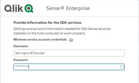

  17. Rellene las credenciales de usuario de la cuenta de servicio (la definida en el nuevo servidor):

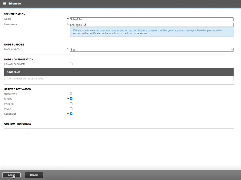

  22. Rellene los parámetros como se muestra en la imagen inferior con el campo Nombre de host establecido en el nombre de host del servidor de Qlik recién instalado.

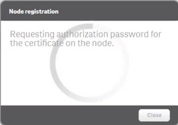

  23. Haga clic en Aplicar y espere unos segundos.
  24. Si el servidor no puede alcanzar el host remoto, verá el siguiente mensaje de "Registro de nodo".
    1. Compruebe la conectividad entre el nodo Central y el nodo Planificador.
    2. Utilizando ping, verifique que IPV6 y el cortafuegos están deshabilitados en ambos nodos.

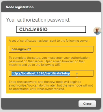

  25. Haga clic en Aplicar de nuevo. Espere hasta que obtenga una contraseña de autorización y una URL. La conectividad se realiza a través del puerto 4444.

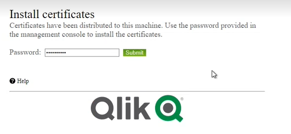

  26. Vaya al nuevo servidor de Qlik, abra la URL del paso anterior: http://localhost:4570/certificateSetup e introduzca la contraseña del paso anterior:

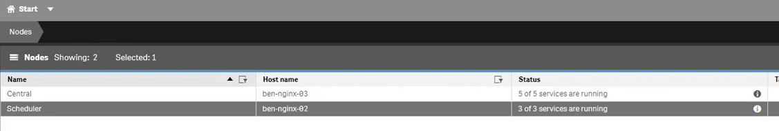

  28. Asegúrese de obtener el siguiente resultado en la pantalla Nodos de QMC:
    Esto significa que ahora hay dos servidores Qlik (multinodo): Central y Programador.

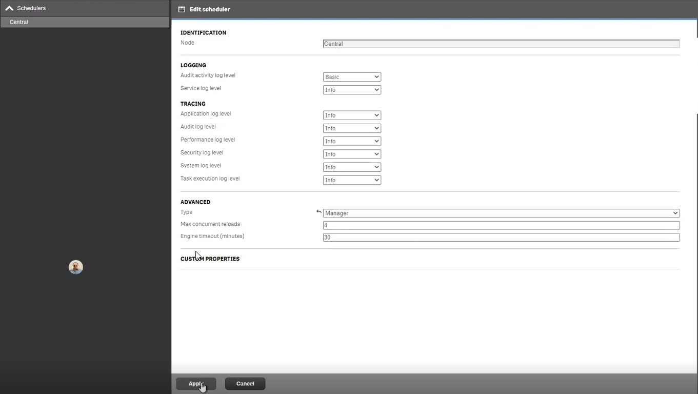

  29. En la sección Programadores de QMC, edite el nodo Central y establezca el campo Tipo en Gestor:

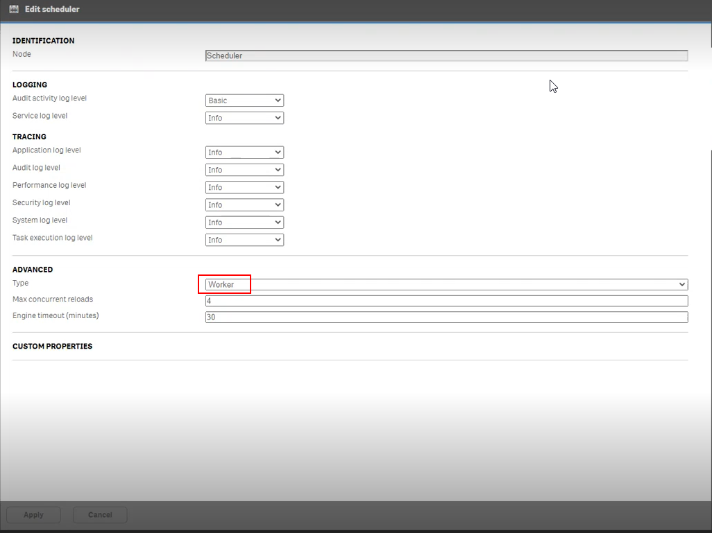

  30. En la sección Programadores de QMC, edite el nodo Programador y establezca el campo Tipo en Trabajador:

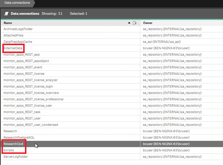

  31. En la pantalla Conexiones de datos de QMC, edite las tres conexiones siguientes:

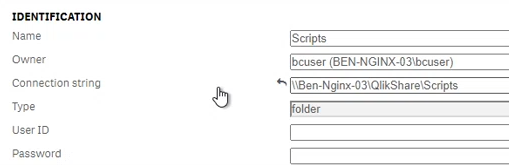

  32. Para cada una de las tres conexiones, en el campo Cadena de conexión, en lugar de ruta local (como la unidad c:),) cámbiela para que funcione con la ruta de red, el nombre de host donde existe la carpeta LinkShare (el servidor donde RESEARCH se instaló originalmente):

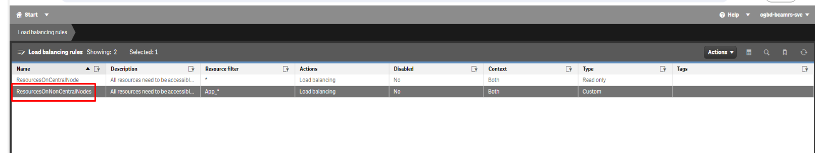

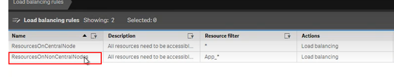

  34. En QMC (nodo central), navegue hasta la sección Reglas de equilibrio de carga.
  35. Haga doble clic en ResourcesOnNonCentralNodes.

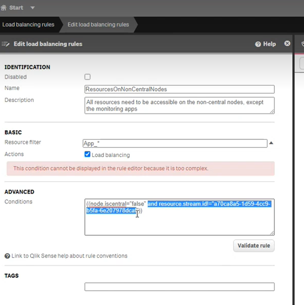

  36. Quite la sección marcada que se muestra en la imagen de abajo.

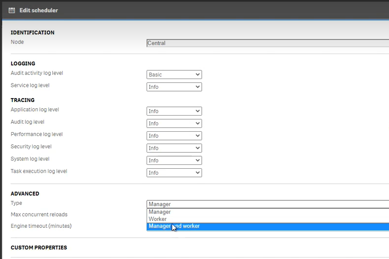

Forzar failover manual entre el programador y el nodo central
Para forzar el failover manual entre el nodo Programador y el nodo Central, lleve a cabo los siguientes pasos:

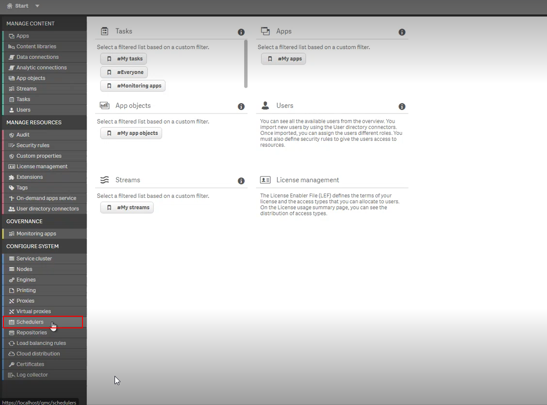

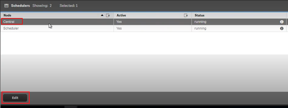

  1. En QMC (servidor central), seleccione el menú Planificadores.
  2. Seleccione el programador central y haga clic en el botón Editar.
  3. En el campo Tipo de la sección Avanzado, seleccione Director y trabajador. El nodo Central volverá a su estado inicial (servidor independiente). El nodo Programador dejará de funcionar como miembro del clúster (y finalmente no se utilizará).

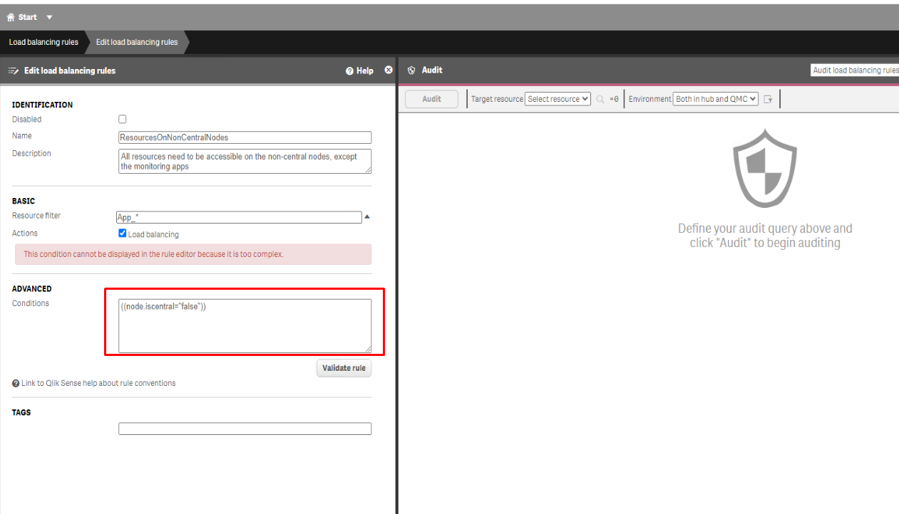

  1. En la página de inicio de QMC, abra Reglas de equilibrio de carga.
  2. Seleccione la regla ResourcesOnNonCentralNode y haga clic en Editar.
  3. En la sección Avanzados, edite la condición a lo siguiente: ((node.iscentral="false"))
  4. Haga clic en Aplicar.
  5. Verifique que después de este cambio todas las tareas de QMC funcionan correctamente, incluidas las tareas de Licencia y Operaciones.

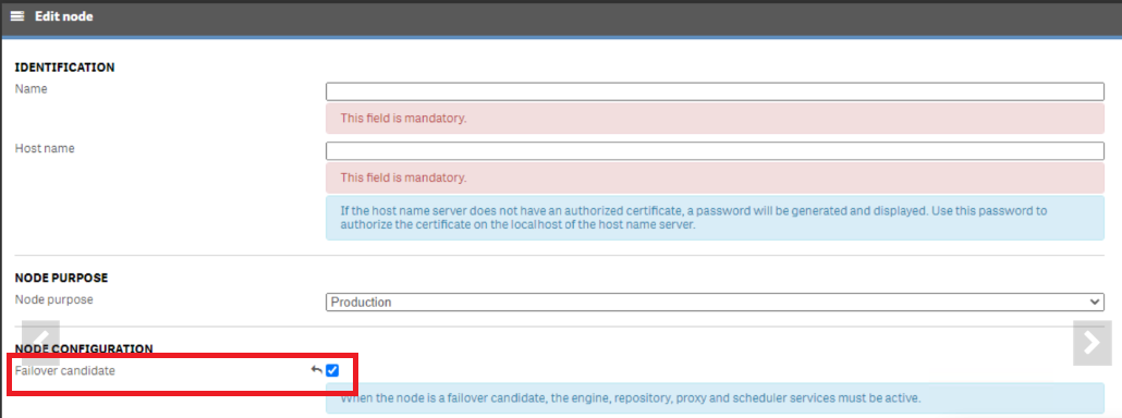

  2. En QMC (del nodo Central adicional), seleccione el menú Nodos y defínalo como candidato de failover.
Después de configurar un nodo para que se convierta en un candidato de failover, cada nodo de su sitio comprobará regularmente el nodo primario (nodo central) para verificar que el nodo central está activo. Si no hay comunicación entre el nodo principal y los demás nodos del sitio después de 10 minutos, el nodo principal se sustituirá por el siguiente nodo disponible. Si se establece más de un nodo como candidato de failover, cada nodo competirá para obtener un bloqueo en un campo de la base de datos y el ganador se convertirá en el nodo central. Hay un campo adicional en el QMC para mostrar qué nodo es actualmente el nodo Central.
