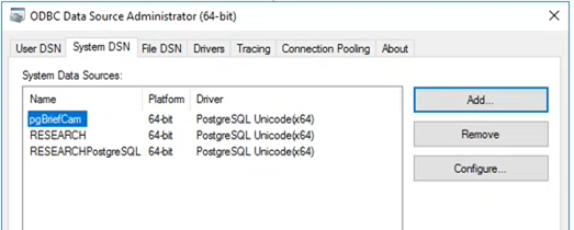

  3. Ujistěte se, že je nainstalován ovladač PostgreSQL Unicode (x64). To budete potřebovat k vytvoření dvou připojení ODBC v dalším kroku.
  4. Přidání dvou připojení ODBC – RESEARCHa .RESEARCHPostgreSQL

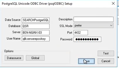

    1. Pro připojení RESEARCHODBC namapujte databázi na BriefCamdatabázový server.

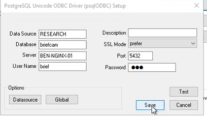

    2. Pro připojení RESEARCHPostgreSQLODBC namapujte databázi na databázový server RESEARCH.
      *Port 4432 musí být otevřen příchozí na 1. počítači RESEARCH, aby 2. počítač RESEARCH mohl přistupovat k databázi Postgres.

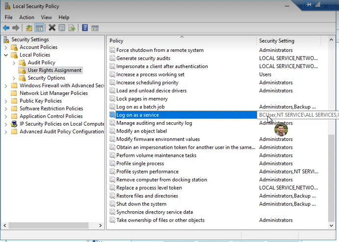

  6. Ujistěte se, že uživatelský účet služby vytvořený ve výše uvedeném kroku je zahrnut v Přihlásit se jako místní zásada služby :

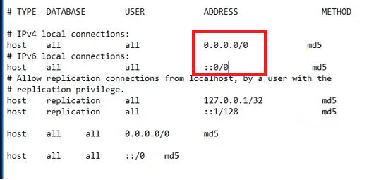

  11. Upravte pg_hba.confsoubor tak, aby bylo povoleno nemístní připojení:

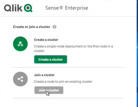

  15. Klikněte na tlačítko Připojit k clusteru .

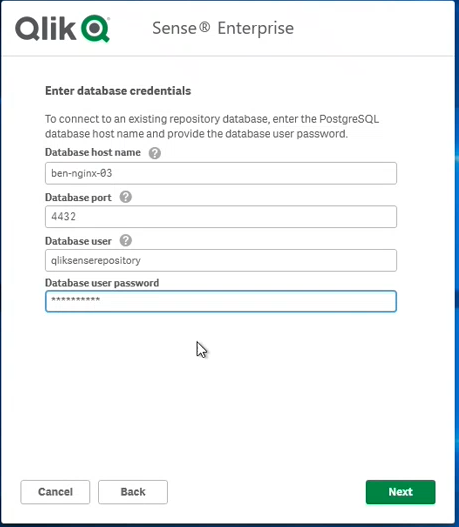

  16. Vyplňte přihlašovací údaje databáze (stávajícího serveru Qlik):

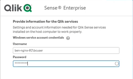

  17. Vyplňte přihlašovací údaje uživatele servisního účtu (definované na novém serveru):

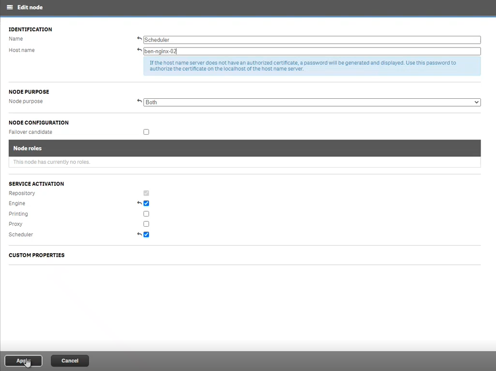

  21. Na akčním panelu klikněte na Plus icon.pngVytvořit nové .
  22. Vyplňte parametry, jak je znázorněno na obrázku níže, přičemž pole Název hostitele je nastaveno na název hostitele nově nainstalovaného serveru Qlik Server.
  23. Klikněte na Použít a počkejte několik sekund.

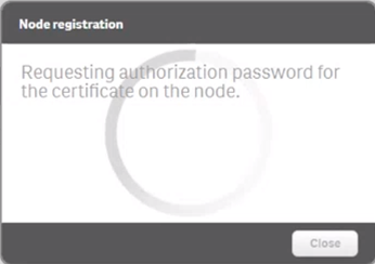

  24. Pokud se server nedostane ke vzdálenému hostiteli, zobrazí se následující zpráva "Registrace uzlu".

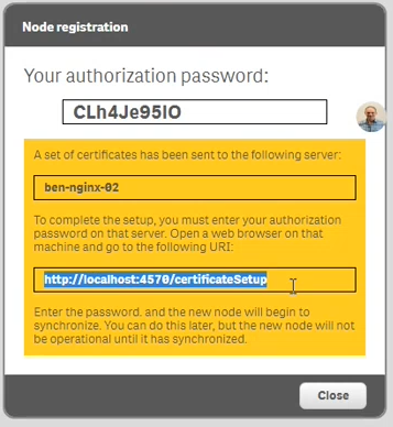

  25. Znovu klikněte na Použít . Počkejte, dokud nedostanete heslo pro autorizaci a adresu URL. Připojení se provádí přes port 4444.

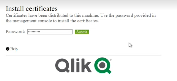

  26. Přejděte na nový server Qlik, otevřete adresu URL z předchozího kroku: http://localhost:4570/certificateSetup a zadejte heslo z předchozího kroku:

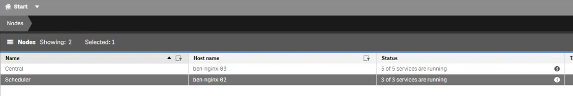

  28. Ujistěte se, že na obrazovce Uzly QMC získáte následující výsledek:
    To znamená, že nyní existují dva servery Qlik (s více uzly) – Central a Scheduler.

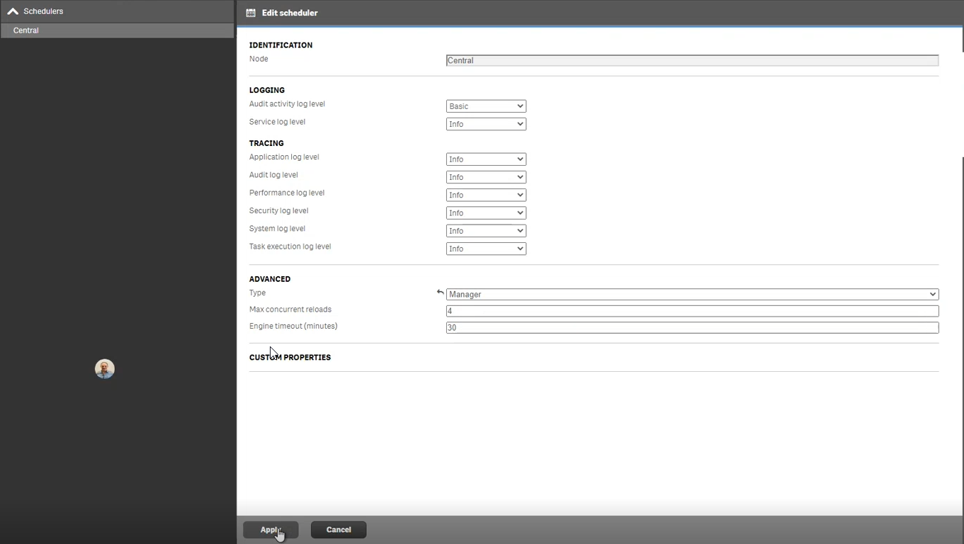

  29. V části Plánovače QMC upravte centrální uzel a nastavte pole Typ na Správce :

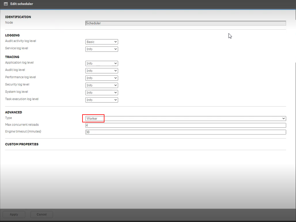

  30. V části Plánovače QMC upravte uzel Plánovač a nastavte pole Typ na Pracovník :

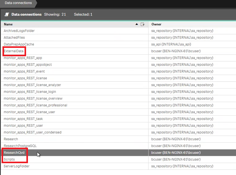

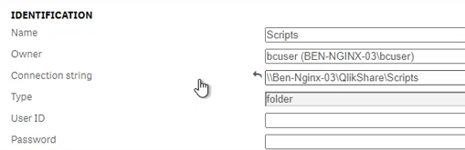

  31. Na obrazovce QMC Data Connections upravte následující tři připojení:
  32. Pro každé ze tří připojení v poli Připojovací řetězec místo místní cesty (například jednotka c:), změňte ji tak, aby fungovala se síťovou cestou – názvem hostitele, kde existuje složka QlikShare (server, na kterém byl RESEARCH původně nainstalován):

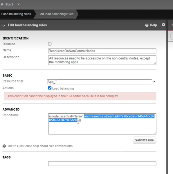

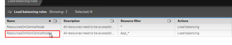

  34. V QMC (centrální uzel) přejděte do části Vyvažování zatížení pravidel .
  35. Dvakrát klikněte na ResourcesOnNonCentralNodes .
  36. Odebrání označené části zobrazené na obrázku níže.

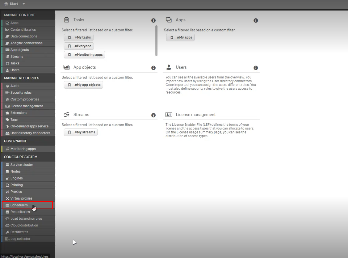

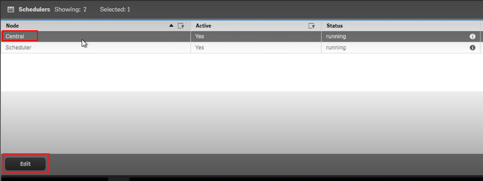

  1. V QMC (centrální server) vyberte nabídku Plánovače .

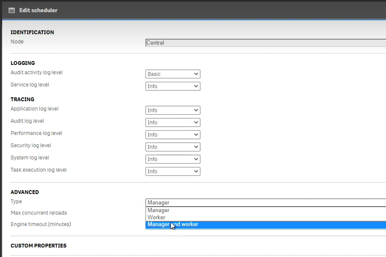

  2. Vyberte centrální plánovač a klikněte na tlačítko Upravit .
  3. V poli Typ v části Pokročilé vyberte možnost Správce a pracovník . Centrální uzel se vrátí do původního stavu (samostatný server). Uzel plánovače přestane fungovat jako člen clusteru (a nakonec nebude používán).

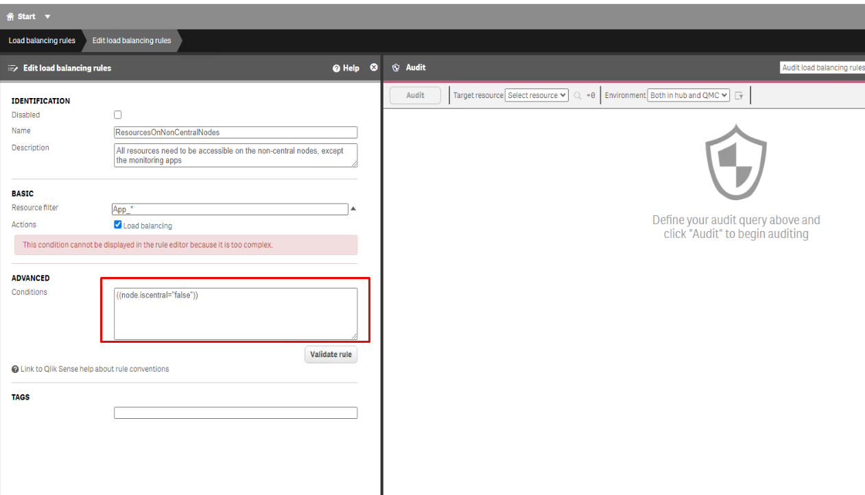

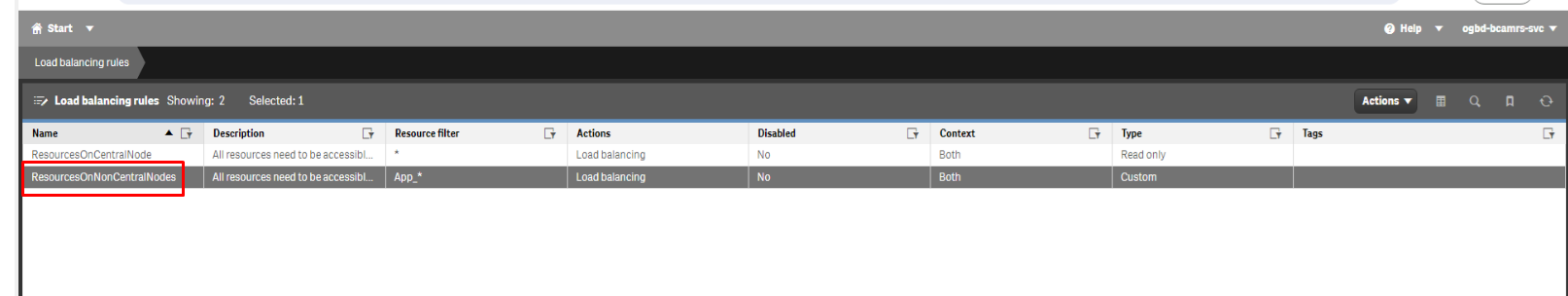

  1. Na úvodní stránce QMC otevřete položku Pravidla vyrovnávání zatížení .
  2. Vyberte pravidlo ResourcesOnNonCentralNode a klikněte na tlačítko Upravit .
  3. V části Pokročilé upravte podmínky takto: ((node.iscentral="false"))
  4. Klikněte na Použít .

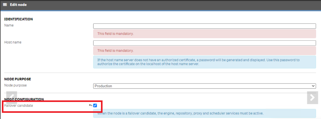

Centrální uzel s podporou převzetí služeb při selhání (volitelné)
Pokud chcete zabránit selhání jednoho místa na stanovišti s více uzly, můžete přidání nového uzlu k nasazení přiřadit roli záložního kandidáta. To znamená, že jakýkoli server nebo uzel na vašem webu RESEARCH může plnit stejnou roli jako centrální uzel. Roli centrálního uzlu lze nyní zaměnit, například pokud je centrální uzel offline déle než 10 minut.
Pokud chcete zálohovat centrální uzel:
  1. Definujte další centrální server (nový centrální uzel se stejnými specifikacemi jako původní uzel).
  2. V QMC (z dalšího centrálního uzlu) vyberte nabídku Uzly a definujte ji jako záložního kandidáta .
Poté, co nakonfigurujete uzel tak, aby se stal záložním kandidátem, bude každý uzel na vašem stanovišti pravidelně kontrolovat primární uzel (centrální uzel), aby ověřil, zda je centrální uzel aktivní. Pokud po 10 minutách nedojde k žádné komunikaci mezi primárním uzlem a ostatními uzly na stanovišti, bude primární uzel nahrazen dalším dostupným uzlem. Pokud je jako záložní kandidát nastaven více než jeden uzel, každý uzel bude soutěžit o získání zámku v poli databáze a vítězem se stane centrální uzel. V QMC je další pole, které ukazuje, který uzel je aktuálně centrálním uzlem.
