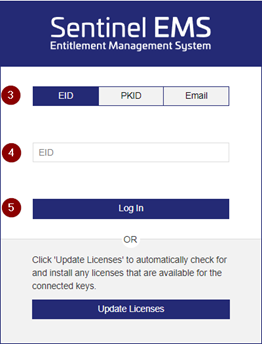

  1. Отваряне на браузър на BriefCam системата (която е свързана с интернет).
  2. Навигирайте до https://briefcam.prod.sentinelcloud.com/customer/login.
  3. Щракнете върху бутона EID.
  4. В полето за електронна идентификация въведете BriefCam лиценза, предоставен от BriefCam..
  5. Щракнете върху бутона Влизане.

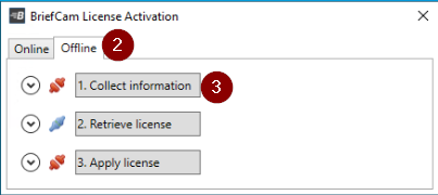

На BriefCam сървъра отворете инструмента за активиране на BriefCam лиценз. По подразбиране тя се намира на работния плот.
Ако не е на работния плот, потърсете го в менюто "Старт" или можете да го намерите в папката "BriefCamСървър".
  1. Щракнете върху раздела "Офлайн".
  2. Щракнете върху бутона "Събиране на информация ".
  3. Изберете къде да запазите C2V файла в отворения прозорец.

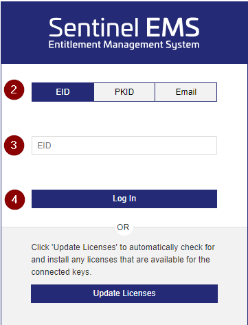

  1. На машина, свързана с интернет, отидете на https://briefcam.prod.sentinelcloud.com/customer/login.
  2. Щракнете върху бутона EID.
  3. В полето за електронна идентификация въведете BriefCam лиценза, предоставен от BriefCam..
  4. Щракнете върху бутона Влизане.

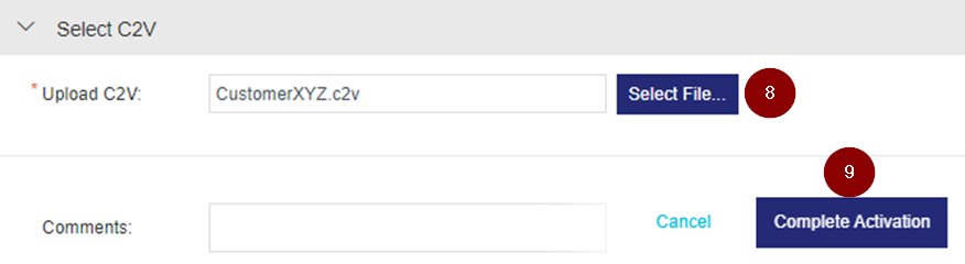

  8. Щракнете върху бутона Избери файл. (Можете също да влачите и пускате файла.)
  9. Изберете C2V файла, който сте генерирали по-рано (вижте Генериране на C2V файл) и щракнете върху Завърши активация.

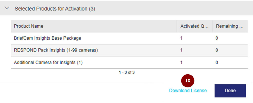

  10. Щракнете върху Изтегли лиценз.

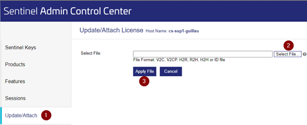

Прилагане на V2CP файл
Сега ще приложите V2CP файла. Имайте предвид, че разширението на файла е .V2CP…
На BriefCam сървъра отворете браузъра и отидете на http://localhost:1947/_int_/devices.html.
  1. Щракнете върху Актуализиране/прикачване.
  2. Щракнете върху Избери файл.
  3. Изберете V2CP файла и щракнете върху Приложи файл.
  4. Рестартирайте IIS.
