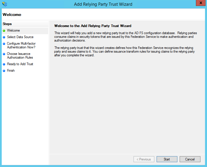

  2. ADFS Yönetimi'nden Güvenen Taraf Güvenleri klasörünü seçin ve Eylemler kenar çubuğundan yeni bir Güvenen Taraf Güveni ekleyin . Bu, yeni bir güven için yapılandırma sihirbazını başlatır.

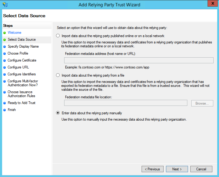

  3. Veri Kaynağını Seç ekranında, son seçeneği seçin, Güvenen taraf hakkındaki verileri manuel olarak girin.

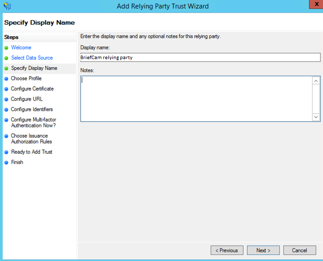

  4. Bir sonraki ekranda, gelecekte tanıyacağınız bir Ekran adı ve yapmak istediğiniz notları girin.

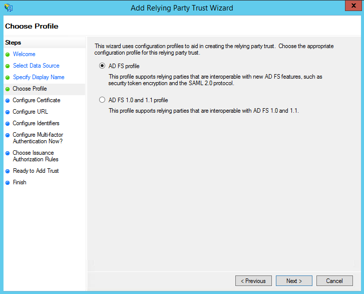

  5. Bir sonraki ekranda, AD FS profil radyo düğmesini seçin.

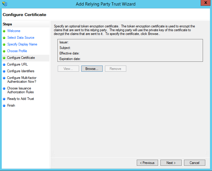

  6. Bir sonraki ekranda, sertifika ayarlarını varsayılanları ile bırakın.

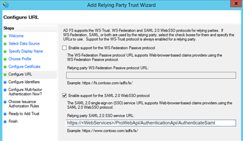

  7. Bir sonraki ekranda, SAML 2.0 WebSSO protokolü için Desteği Etkinleştir etiketli kutuyu işaretleyin. Hizmet URL'si: https://<WebServices>/ProWebApi/AuthenticationApi/AuthenticateSaml
    WebServices sunucu <WebServices> adresinizle BriefCam değiştirin. URL'nin sonunda sonda eğik çizgi olmadığını unutmayın.

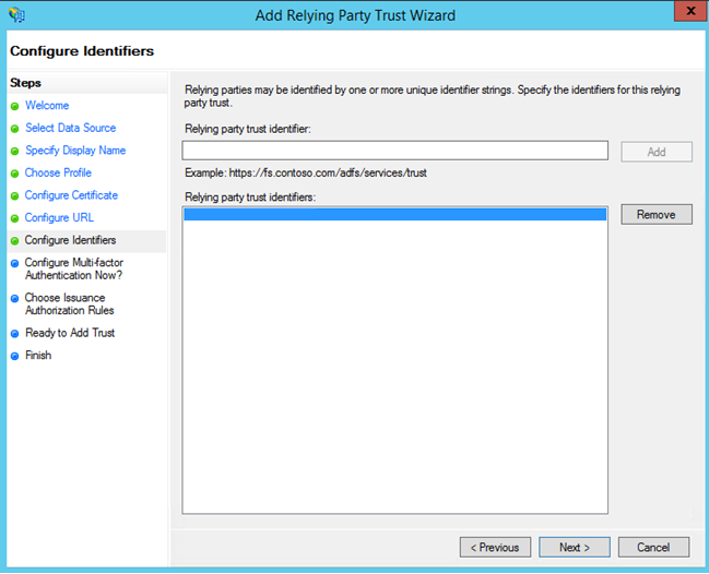

  8. Bir sonraki ekranda, bir Güvenen taraf güven kimliği ekleyin.
    https://<WebServices>/prowebapi ayarlarda tam prowebapi adresi ile eşleşmelidir (büyük/küçük harf duyarlıdır).
    Web Hizmetleri sunucu <WebServices> adresinizle BriefCam değiştirin.
    Adreste HTTPS gereklidir.

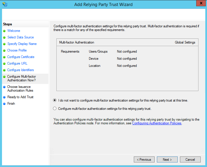

  9. Bir sonraki ekranda, çok faktörlü kimlik doğrulamayı yapılandırabilirsiniz, ancak bu, bu kılavuzun kapsamının dışındadır.

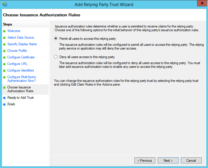

  10. Sonraki ekranda, Tüm kullanıcıların bu güvenilir taraf radyo düğmesine erişmesine izin ver öğesini seçin.

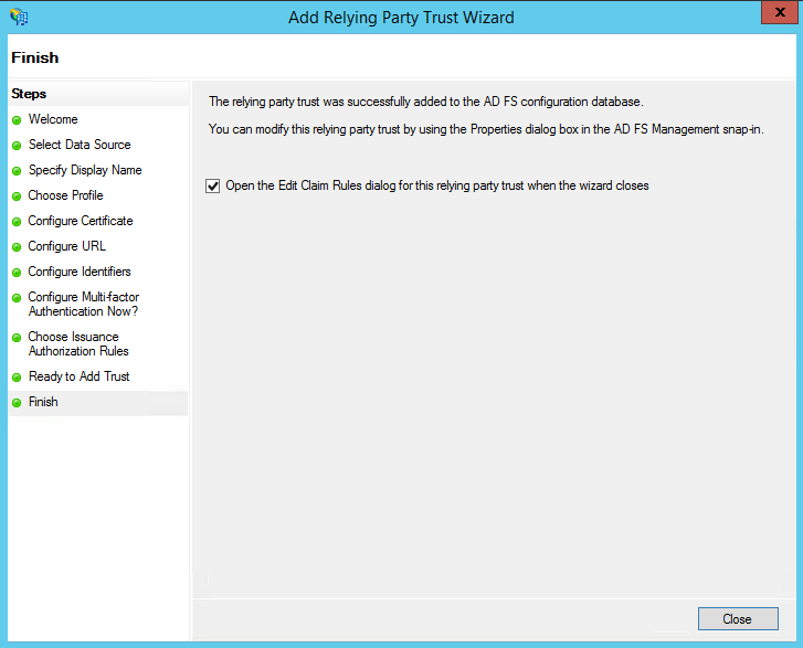

  11. Sonraki iki ekranda, sihirbaz ayarlarınızın bir genel görünümünü görüntüleyecektir. Son ekranda, çıkmak ve Talep Kuralları düzenleyicisini açmak için Kapat düğmesini kullanın.

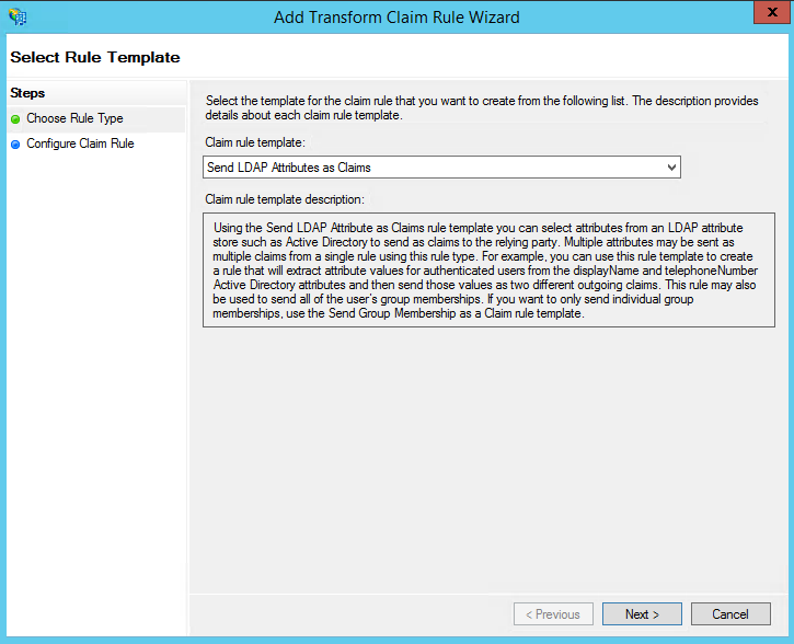

  1. Yeni bir kural oluşturmak için, Kural Ekle üzerine tıklayın. LDAP Özniteliklerini Talep Olarak Gönder kuralı oluşturun.

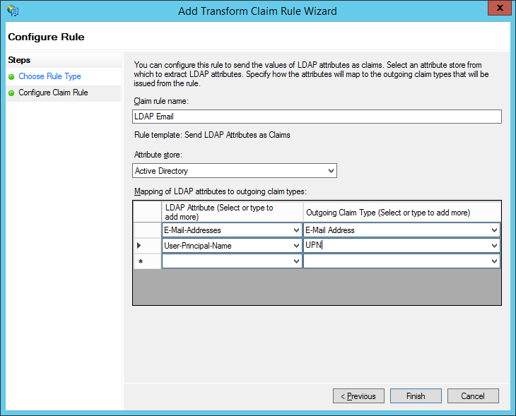

  2. Bir sonraki ekranda, öznitelik deponuz olarak Active Directory kullanarak aşağıdakileri yapın:
    • LDAP Özniteliği sütunundan E-Posta Adresleri'ni seçin .
    • Giden Talep Türünden, E-Posta Adresi öğesini seçin.
  3. UPN için adımı tekrarlayın.
  4. Yeni kuralı kaydetmek için Tamam düğmesini tıklatın.

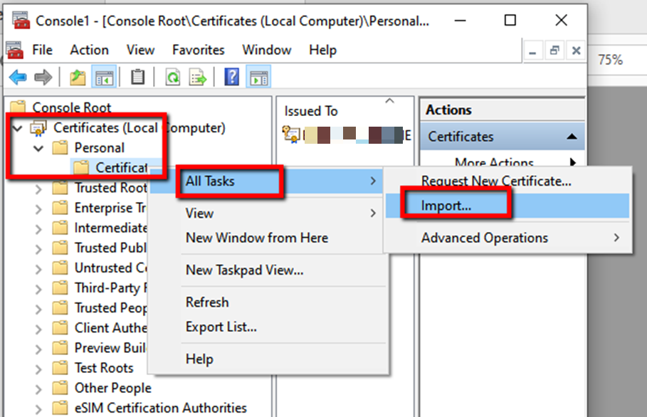

  6. Mmc'yi başlat.
  7. File -> add remove snap ins.
  8. Sertifikalar -> ekle -> bilgisayar hesabı -> yerel bilgisayar.
  9. Sertifikalar -> Kişisel -> Sertifikalar öğesine gidin .
  10. Sertifikalar üzerine sağ tıklayın ve Tüm Görevler -> İçeri Aktarfoo.cer öğesini seçin .

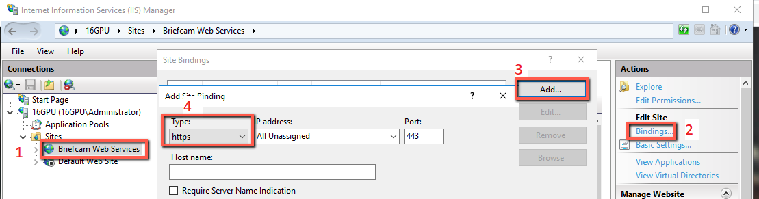

  14. WebServices bilgisayarındaki IIS yöneticisinde, BriefCam Web Hizmetleri > Bağlamalar > Ekle'ye gidin, Tip açılan menüsünden, httpsseçeneğini seçin ve tıklayınTamamTamam.
  15. IIS Hizmetlerini yeniden başlatın (Windows hizmetlerini açarak, World Wide Web Publishing Service'e sağ tıklayarak ve Yeniden Başlat' a tıklayarak).
